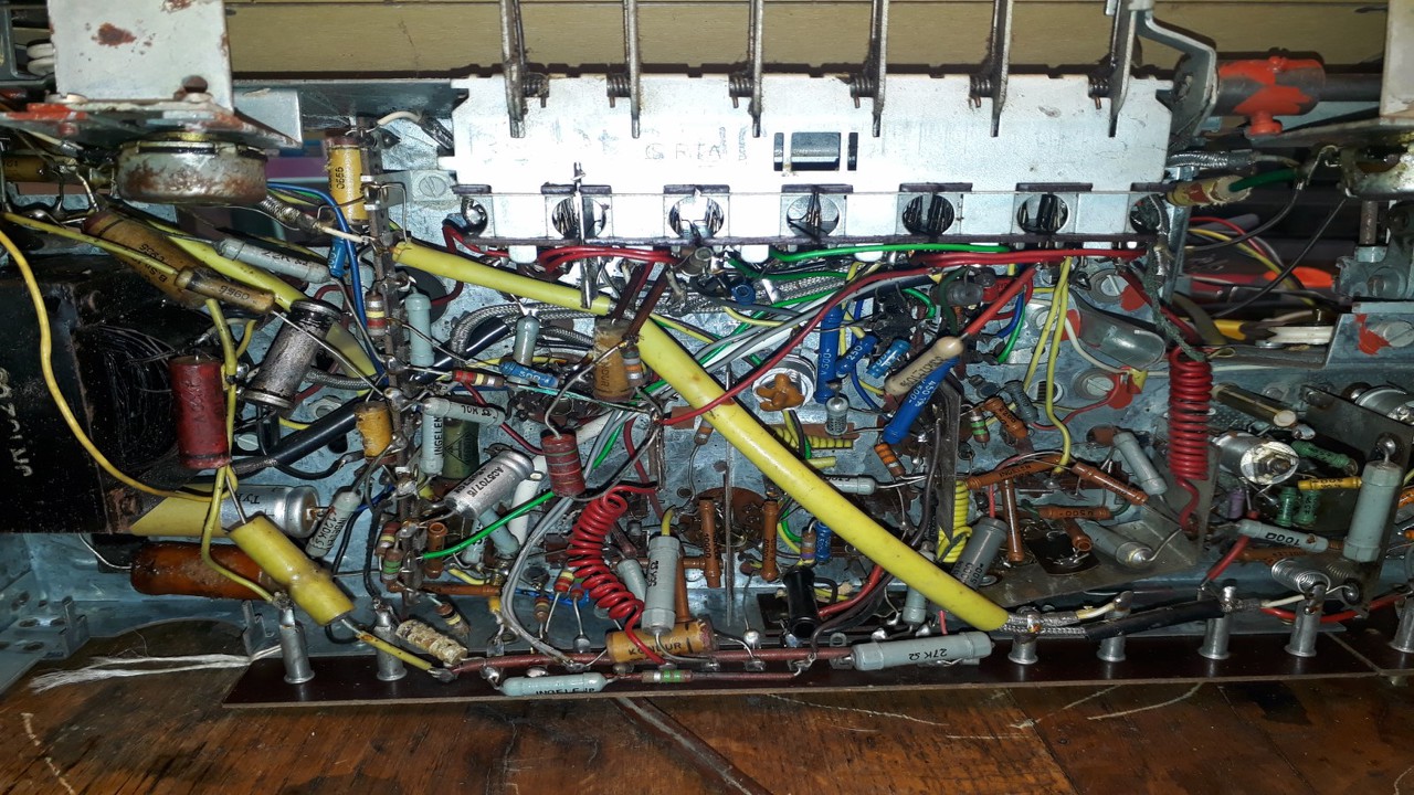

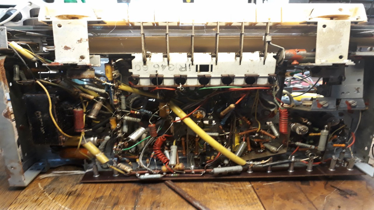

Ígértem képeket, hátha valakinek tudok újat mutatni, egyébként a Philips Romantica HA653A-t szeretném rendbetenni. A Philips UKW B3A frankón működik.
ezek lemaradtak
A Romantica elég jól néz ki,a többi dobozával elég sok baj lesz,azért az Orionnal érdemes foglalkozni,mert az egy világháborús rádió.

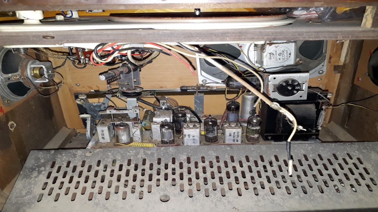

A lemezjátszós philips van elég jó állapotban, csak a skálazsinór ami nincs meg, az még nem is lenne baj, de nagyon meg van variálva a befűzése, az még nem lesz egyszerű mutatvány
