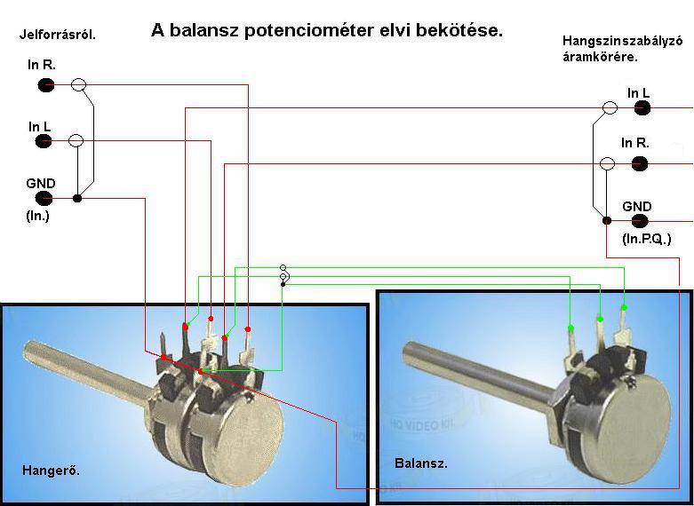

Fülhallgatóra menő jelnek szeretném állítani a hangerejét és a balanszát. Itt a fórumon rátaláltam erre az elvi bekötési rajzra. Egy hangerő szabályzós fülhallgató potiját megmértem, 1 kohm (sztereó) volt. Én is 1 kohm-os lineáris sztereó potival próbáltam megvalósítani a tervet és egy 250 kohm-os mono lineáris potit tettem balansz-nak, a rajz szerint kötöttem. A hangerő szabályzás jónak tűnik, de a balansz nem az igazi. A 2 végállás közelében érzékelek változást és akkor sem halkul el teljesen az adott csatorna. A kérdésem, hogy mekkora értékű is milyen karakterisztikájú legyen a 2 poti? A cél az lenne, hogy passzív elemekkel a fülesre menő jel hangerejét és balanszát tudjam módosítani külön-külön potenciométerrel. Előre is köszönöm a segítséget!
A balance is sztereo potival kellene hogy működjön. Csak keresztbe kellene kötni. Az egyik csatornát hangosítsa, a másikat ezzel egyidejűleg halkítsa. Először kösd be a balance potmétert, azután pedig a hangerőért felelős potit. A hozzászólás módosítva: Feb 7, 2018
Köszi a választ! Ezek szerint a mellékelt rajzom bekötése nem jó? És milyen értékű legyen a 2 poti az esetemben? (Fülhallgató kimenet és Fülhallgató közé megy a szabályzás) Lineáris vagy logaritmikus?
1kohm lineáris sztereó potit használj a balance szabályzásra is. Úgy kösd be ahogy a rajzon van(source a:egyik bemenet a b: a másik bemenet) amit az előző hsz.-ben feltöltöttem. Aztán jöhet a sima sztereó hangerő poti.
