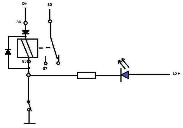

(#) zandriis5 válasza janika002 hozzászólására (») Feb 5, 2018 /
Végre találtam megfelelő külön kapcsolható dupla pólusú 20/12A relét GM típusút a kacatjaim között, amint időm engedi erre cserélem a gyári 4 lábú reléjét. Ezzel nem fog a relé indukciója kikapcsoláskor visszarugni a lednek. Hiába tettém elé a jelenlegi kapcsolás szerint zener diódát és még nagyobb 3,3K ellenállást sorosan kötve, pár alkalom után a led megadta magát. Pár kapcsolgatásig jó volt, és elkezdte azt csinálni hol világít-hol nem, de inkább nem az esetekből 10/9ben. Olyant is csinált mikor már haldoklott a led, hogy ha ráadtam a gyújtást hideg motornál és vártam a motorindítással néhány másodpercet akkor egyik pillanatról a másikba elkezdett világítani a led, viszont ha nem vártam és egyből indítottam, nem világított. Nem hittem a szememnek, hogy egy 5050es smd kék led tud ilyent is produkálni, ha haldoklik.
A hozzászólás módosítva: Feb 5, 2018
(#) VIM válasza zandriis5 hozzászólására (») Feb 6, 2018 /
Szia! Ezt a két diódás variációt próbáltad már?

(#) Joe_001 válasza zandriis5 hozzászólására (») Feb 7, 2018 /
Az ilyen visszarúgásokra parazita elemként pl egy 1N4001... ...1N4007 diódát rászoktunk rakni a behúzó tekercsre záró irányban a tekercsben Lenz által leírt gerjesztett áramok söntölésére. Gondolom segít.
De látom közben VIM kollega megoldotta.
(Bocs a késésért)

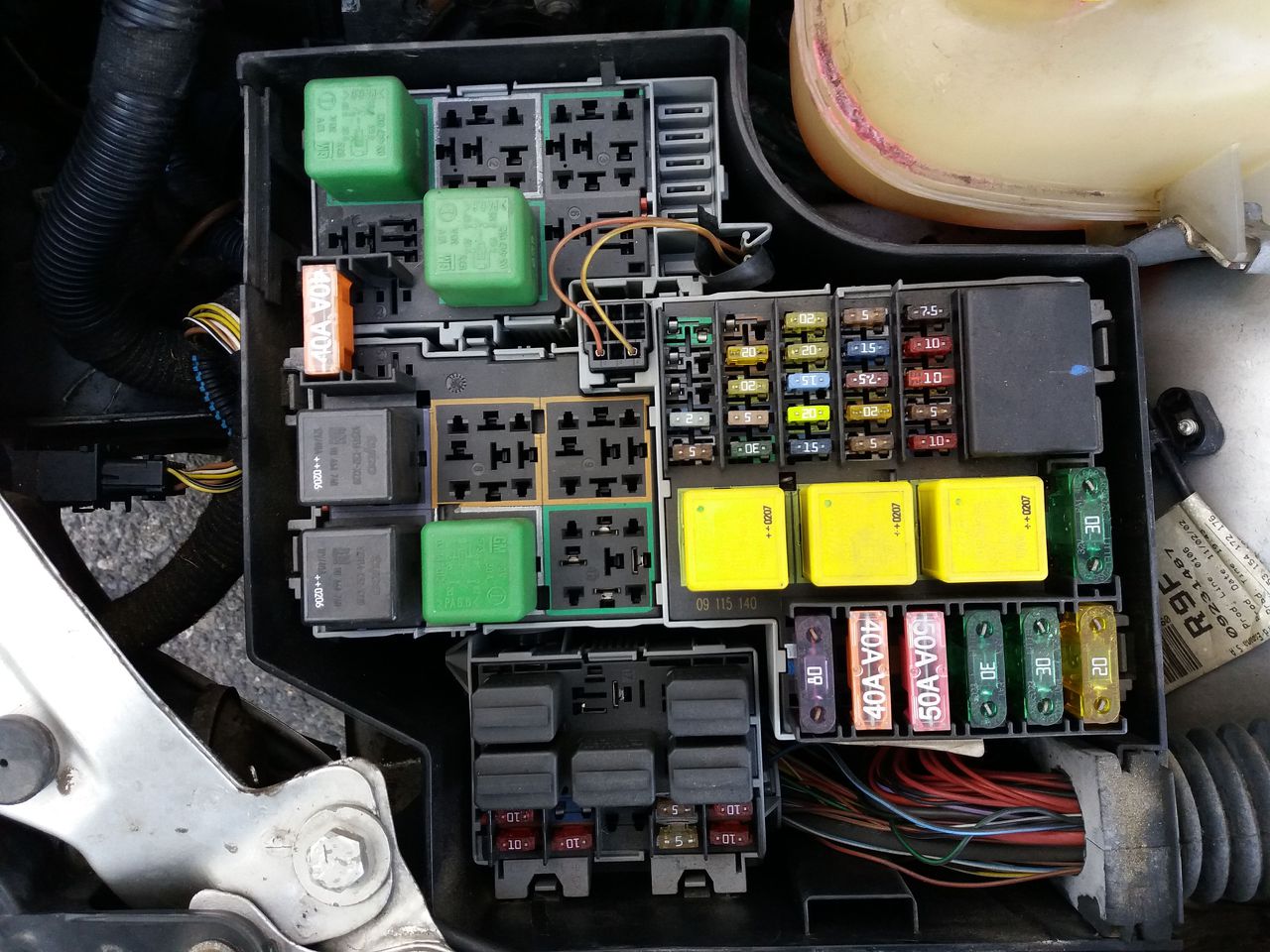

(#) soundst hozzászólása Feb 11, 2018 /
érdeklődnék hogy régebbi, 2003-as opel combo-hoz van-e valakinek leírása. Az utastér világítás nem működik. A motortérben lévő biztosíték táblát végignéztem, abban az összes biztosíték jó. Arra tippelek, hátha valamelyik relé ment tönkre, de kellene valami támpont, ami alapján elindulhatnék. Csatoltam két képet a tábláról és a fedeléről.
Köszönettel,
J.
(#) VIM válasza soundst hozzászólására (») Feb 11, 2018 /
Szia! A program szerinti kiosztásban az F1-7.5A, az F22-5A, az F17-20A, az F11-15A biztosítékok tartoznak a multifunkciós kontroll modulhoz ami a másik biztosíték/relé táblán van egy hosszúkás dobozkában.
(#) soundst válasza VIM hozzászólására (») Feb 11, 2018 /
Szia,
én az autóban ezt az egy táblát találtam. Ebben a biztosítékok jók. Szerintem ezenkívül nincs más biztosíték az autóban, vagy tévedek?
J.

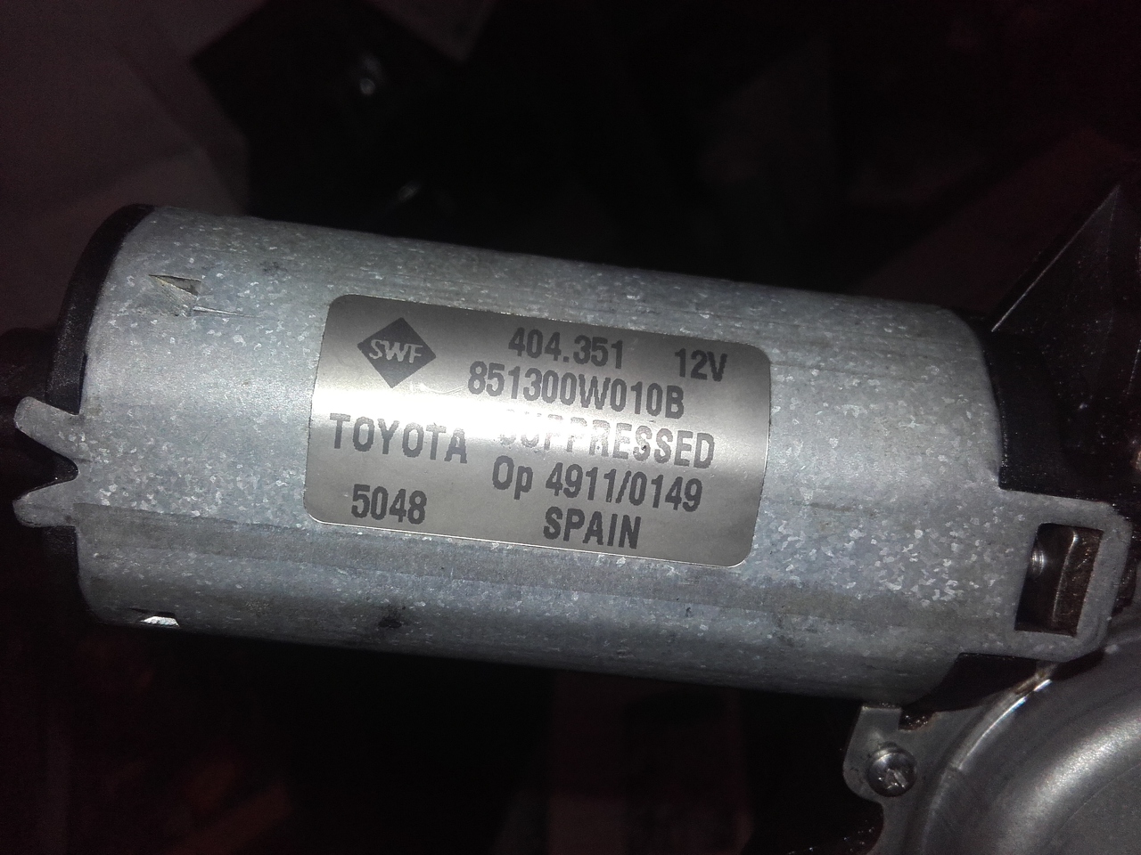

(#) kopygege hozzászólása Feb 12, 2018 /
Üdvözlet, remélem jó helyre írok, ha mégsem ide tartozik a kérdés, kérlek, irányítsatok a megfelelő fórumba.
Egy 2000-ben gyártott Toyota Corolla hátsó ablaktörlőjével küzdök már évek óta. Néhány éve egyszer csak magától elindult és addig nem is állt le, amíg konkrétan le nem égett. Ekkor még lehetett találni bontóban másik példányt. Ez egy darabig működött, majd tavaly ismét bemondta az unalmast: amikor bekapcsoltam, szaggatottan mozgott és nehezen állt le kikapcsolás után még törölt párat, majd ismét beragadt. Szétszedtem, megzsíroztam, hátha a mechanika: pár napig működött aztán ismét teljes leállás. Ekkor elvittem egy autóvillamossági szervizbe, nem tudom, írhatok-e nevet, annyi, hogy a Fertő utcában van. Itt azt mondták, hogy az ilyen próba szerencse alapon javítható és ezért a nem biztos megoldásért is többet kérnek, mint anno a bontott motor volt kompletten... Sajnos nem tudom, hogy végül pontosan mit csináltak vele, de egy évig működött utána, jó, mondjuk nem is használtam, max. 2-3x, amikor nagyon kellet, hogy a vizsgáig kibírja.
Sajnos azonban most hétvégén egy autópálya-pihenőben magától életre kelt, majd meg is halt: félúton megállt a lapát, a korábbi tapasztalatok alapján kihúztam a csatlakozót, nehogy leégjen, így is erős szaga volt. Másnap kipróbáltam, de semmi.
A fő probléma, hogy március 2-án vizsgázna az autó.
A motor újonnan 120.000 Ft(!), ennyit semmi esetre sem költenék egy ilyen alkatrészre, pláne úgy, hogy lehet, hogy valahol a kapcsoló és az ablaktörlő-motor között van a gond és az új is tönkre megy egy-két év alatt. Évek óta próbálkozom bontókban, de sajnos nem találtam működő darabot.
Kérdéseim:
1. Mi okozhatja a problémát?
2. Van-e olyan szerviz ahol nem csak "találomra" lehet ezt a hibát orvosolni, hanem mondjuk biztosan javítják, úgy hogy legalább a vizsgán működjön?
Előre is köszönöm szépen!
