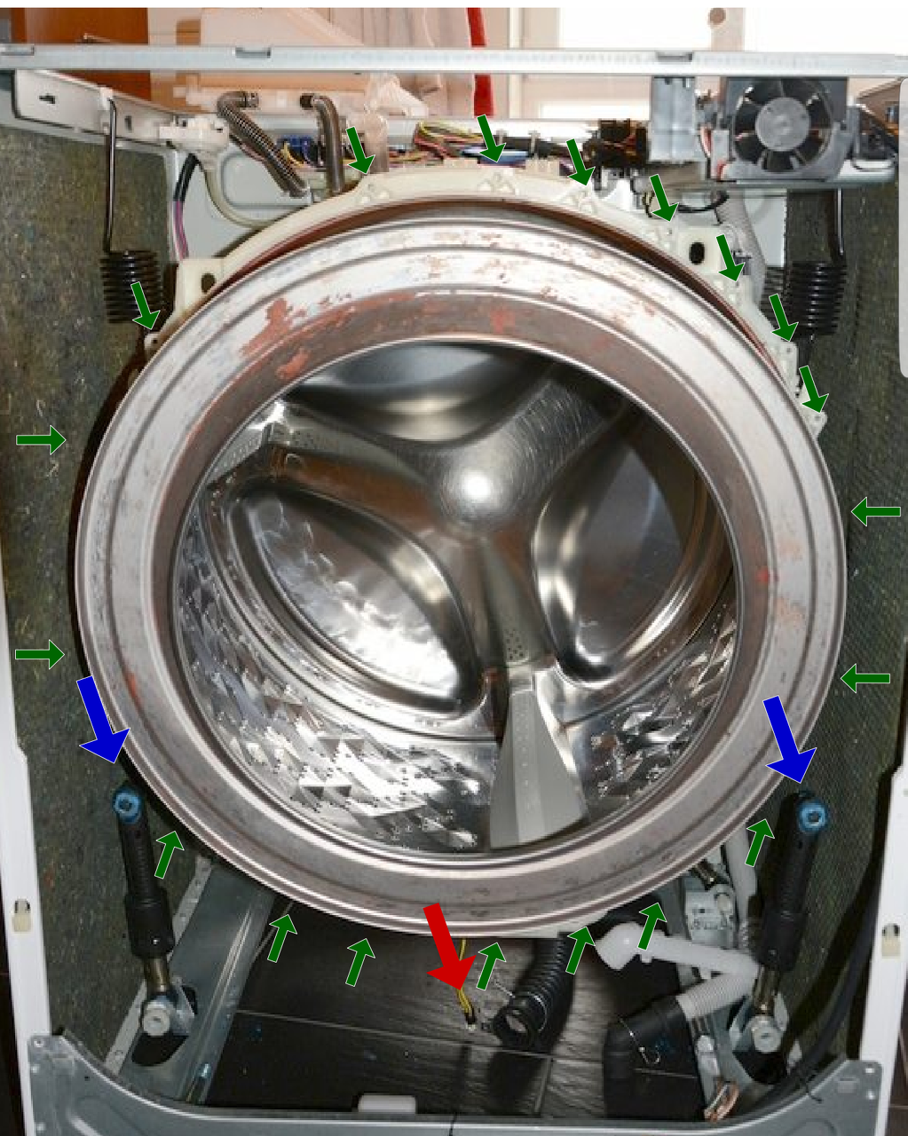

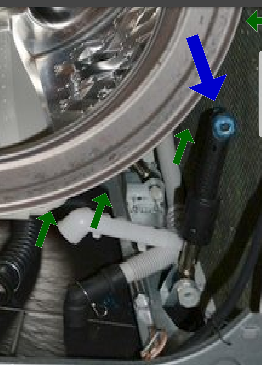

(#) Ambavir válasza tibec hozzászólására (») Feb 9, 2018 /
Sajnos nem. Igen úgy néz ki, hiányzik belőle valami.
Egy harmadik lengéscsillapító.
Igen, akad ilyen is.
Négy rugót, négy csillapítót el tudok képzelni, de hogy páratlanul! Pedig de. Német fórumon rákérdeztem. Bár SM--jében valamiért nem szerepel.

(#) mlaci989 válasza Ambavir hozzászólására (») Feb 10, 2018 /
Érdekes. Lehet a nyugati piacra szánt gépeket már 3 lengéscsillapítóval szerelték.?
(#) botesz válasza Ambavir hozzászólására (») Feb 10, 2018 /
Abba 3 is van gyárilag nem hiányzik belőle semmi.Ez ilyen sz.....
(#) stevepapa válasza Ambavir hozzászólására (») Feb 10, 2018 /
Több típust is szereltek 3 teleszkóppal. Ha kicseréled őket csendes lessz. Most cseréltem egy Samsungban, szilentjei kopottak voltak. Szabályosan ugrált, táncolt, a zenét is szolgáltatta magának! Nem kis hangerővel

(#) Ambavir hozzászólása Feb 11, 2018 /
Helyét már megleltük.
Csak a kis nyavalyást nem: a harmadik csillapítót.
Elvileg rövidebb, mint társai. Ott lesz az az ember kupijában valahol!
(#) botesz válasza Ambavir hozzászólására (») Feb 12, 2018 /
Én a fotón látom.....

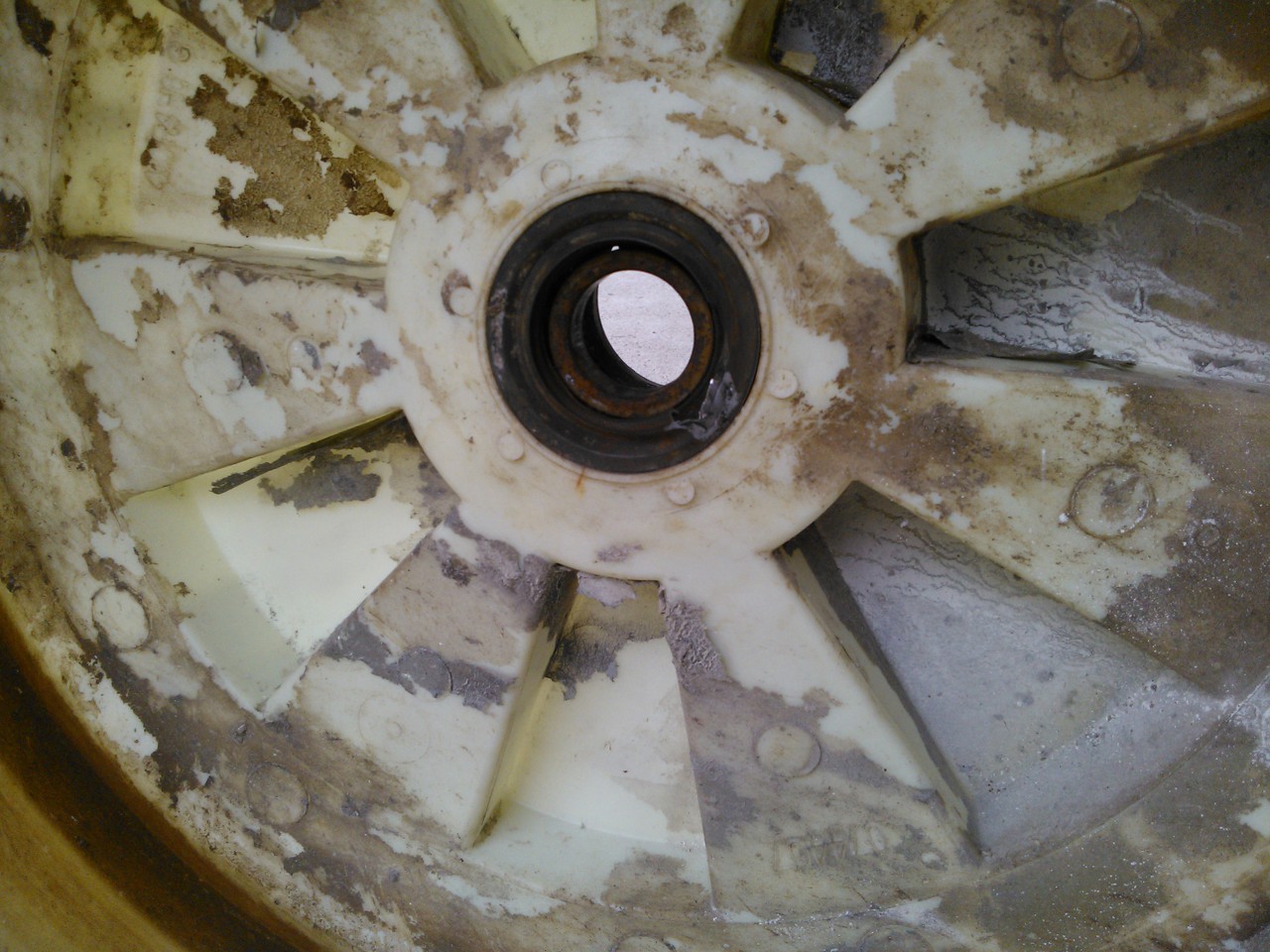

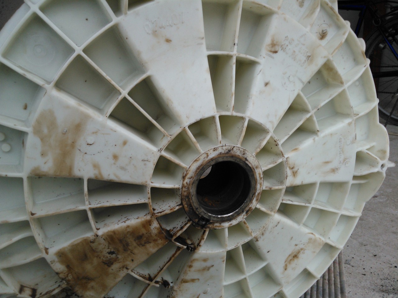

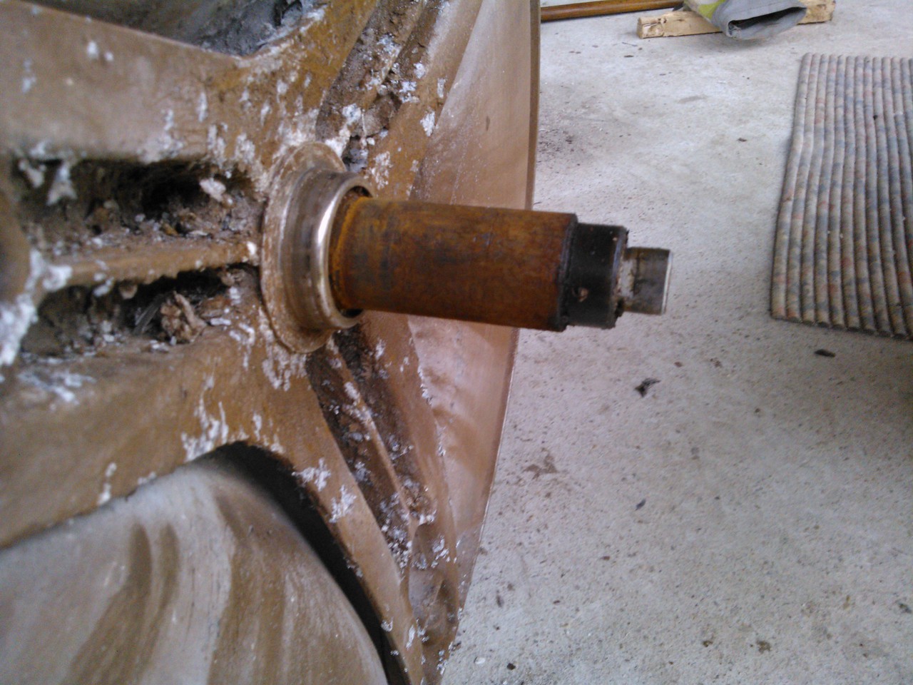

(#) mindenes hozzászólása Feb 12, 2018 /
Sziasztok! Belefutottam én is egy Baucneckt gépbe, mondanom se kell hogy csapágyas. Szétvágtam hát az üstöt hogy a csapágyakhoz és a szimeringhez hozzá férhesek. A dob kikalapálgatása nem volt egy szerű de végül is sikerült. A külső oldali csapágyat viszonylag könnyen sikerült eltávolítani a belsővel és a szimeringgel viszont bajban vagyok. Mivel nem sok ilyen jellegű javításom vlt még, igazából nem tudom hogy hogy is kezdjem, a szimering eltávolítására tett erőfeszítésem se járt sikerrel, olyan mintha a csapágyházba lenne öntve. Néhány ötletet véleményt elfogadnák.
A hozzászólás módosítva: Feb 12, 2018
(#) botesz válasza mindenes hozzászólására (») Feb 12, 2018 /
Nagy csőkulcsal kifeszíted vagy kiütöd csapággyal együtt.

(#) mlaci989 válasza mindenes hozzászólására (») Feb 12, 2018 /
Ha nem rágta meg a tengelyt akkor jó lesz az. Előbb vedd ki a szimeringet majd pucold meg belül a házat,megis birod kenni olajjal úgy könnyeben kijön a csapágy.

(#) Dino71 válasza mindenes hozzászólására (») Feb 12, 2018 /
Egy vastag csővel/ami vastagabb a szimeringnél/ támasszad alá a szimering felől, egy csővel a kivett csapágy felől kivered egy jó nagy kalapáccsal/3-5kg os/ ha a csapágy külső gyűrűje bent marad a házban akkor jön a DREMEL egy vékony vágókoronggal. sréhen elvágod a bent maradt csapágy külső gyűrűjét 2 helyen és kiesik.

(#) Ambavir válasza botesz hozzászólására (») Feb 12, 2018 /
Ez nem pont ugyanaz a gép. Szemléltetésképp tettem fel, még mielőtt bolondnak néztek.
Enyémnek elöl van, szemből jobboldalt.
