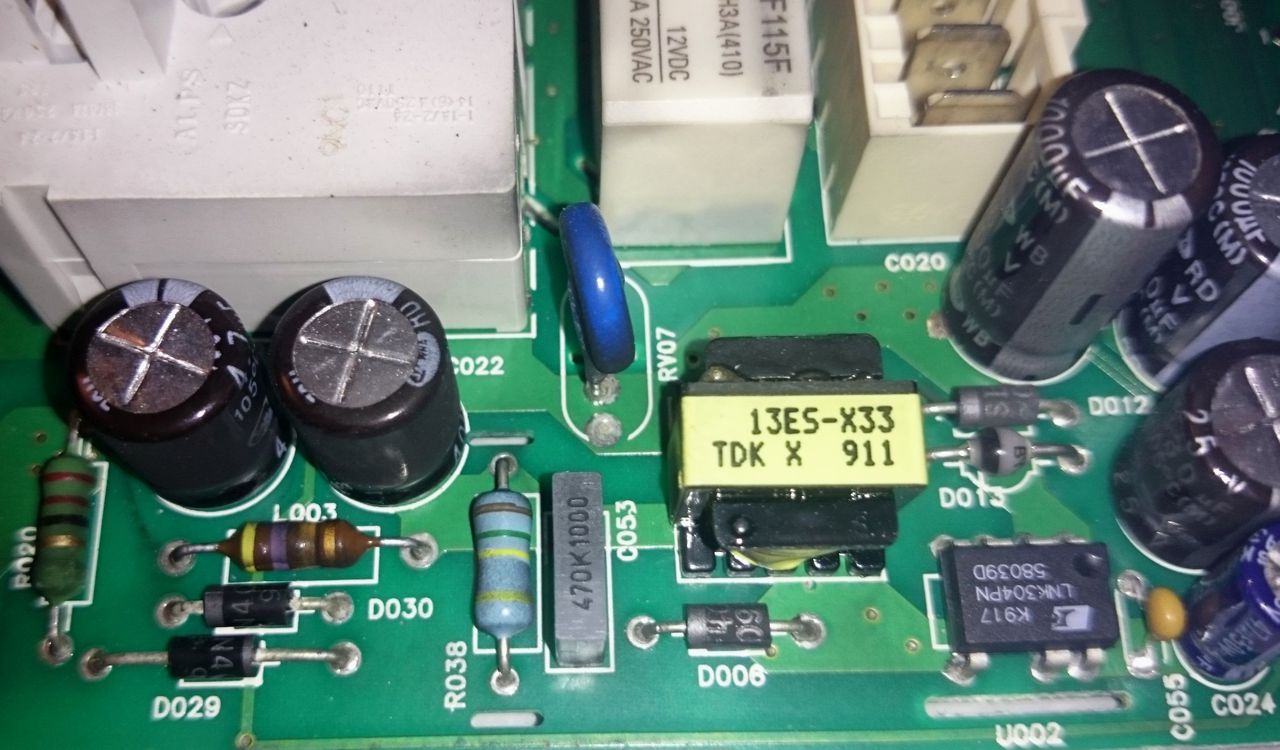

Nekem lenne ugyan egy ilyen trafós mosógépvezérlőm...

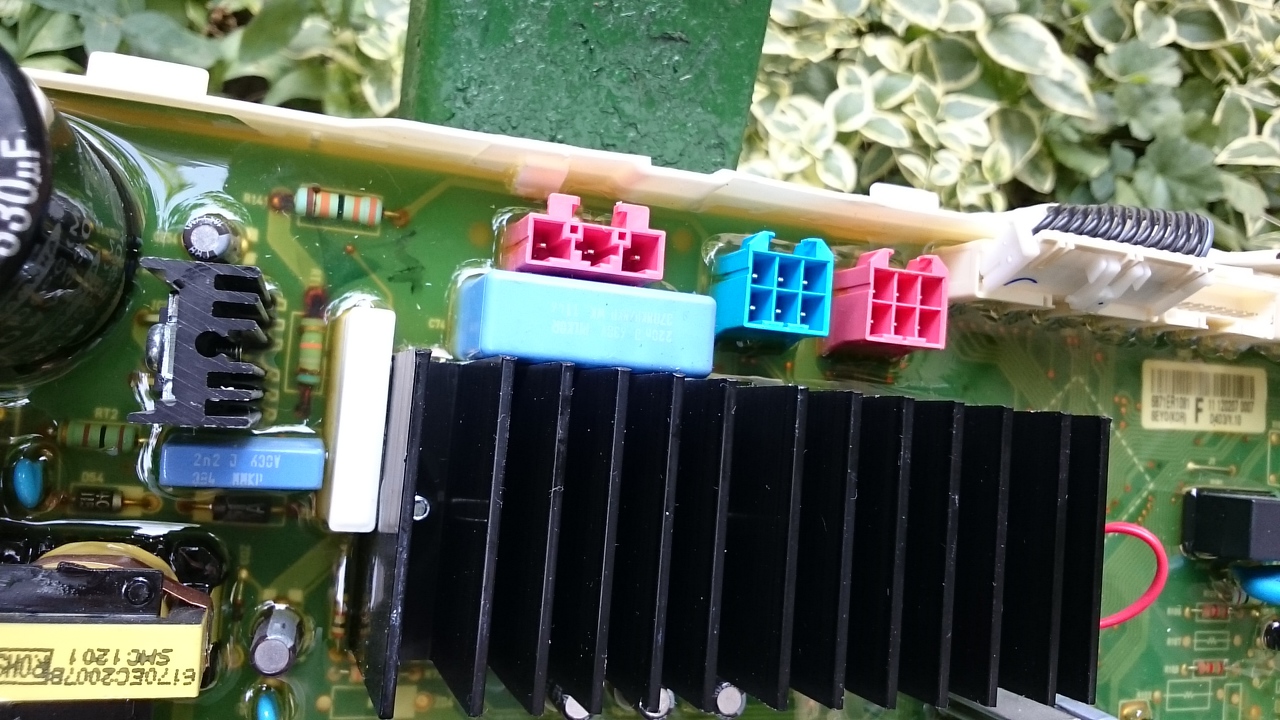

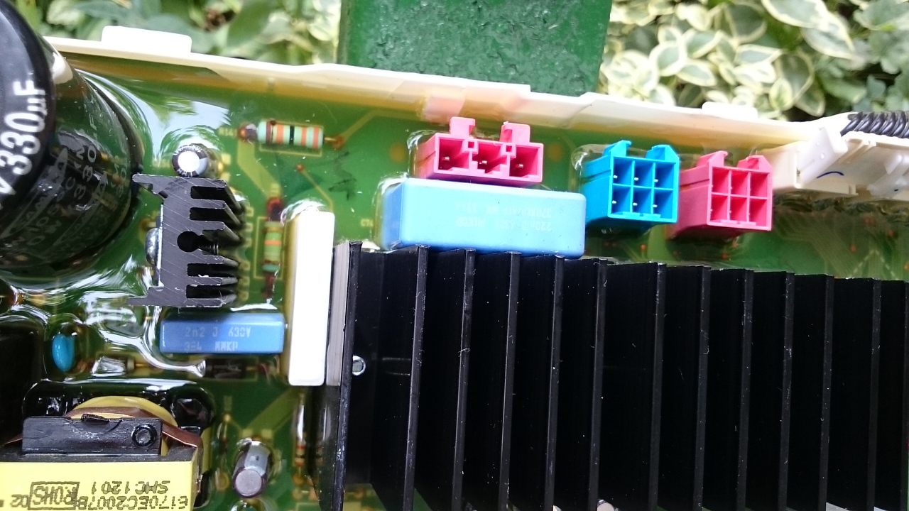

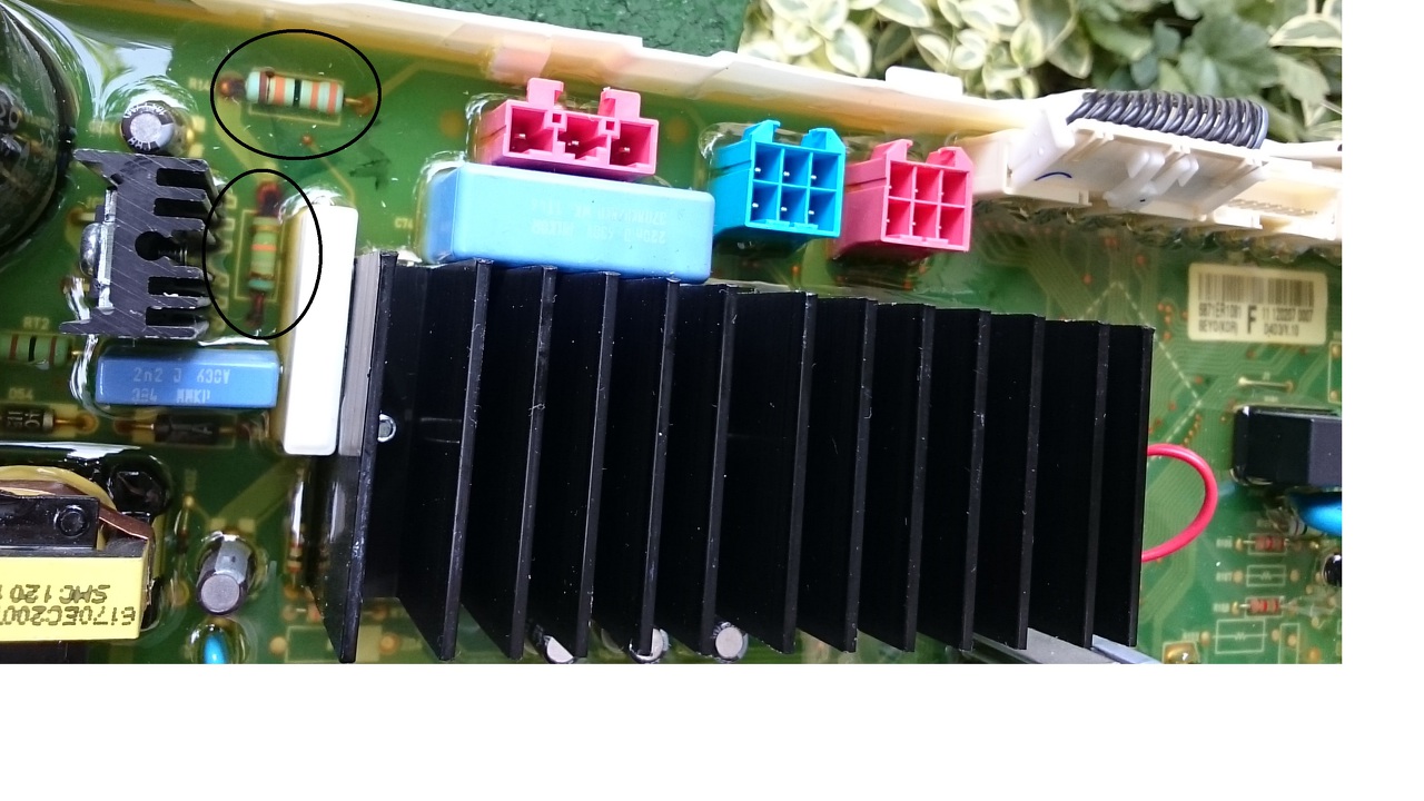

Adott egy LG-F1456QD DD-motoros mosógép. (4-5 program újraindításból 1-szer működik helyesen)
Hibajelenség a következő:
Bármelyik mosóprogramra váltjuk, 10-15 perc (ez idő alatt mos) elteltével (mint aki jól végezte dolgát) kiszivattyúzza a vizet és elkezdi az öblítést, majd a centrifugálást.
Magyarul ügyesen bevizezi a ruhákat, a hosszabb mosási ciklust kihagyva kis idő elteltével kiöblít és kicentrifugázik.
Hibakódot nem ír ki, szűrők rendben.
Ti hol kezdenétek a javításba?
Kép a vezérlésről:
(#) Dino71 válasza Szabodavid hozzászólására (») Júl 10, 2018 /
Azok az ohm értékek akár megfelelőek is lehetnek. Az elektrolit kondenzátorokat cseréled inkább.

(#) Josi777 válasza Szabodavid hozzászólására (») Júl 19, 2018 /
Az jó érték, ez kapcsoló üzemű táp. Reaktanciát kellene mérni 44kHz-en, abból tudnád megállapítani, hogy van-e baja, azaz menetzárlatos-e. De ezek szinte soha nem válnak zárlatossá.

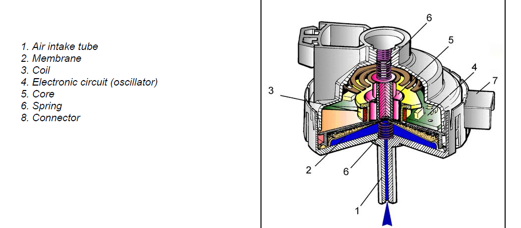

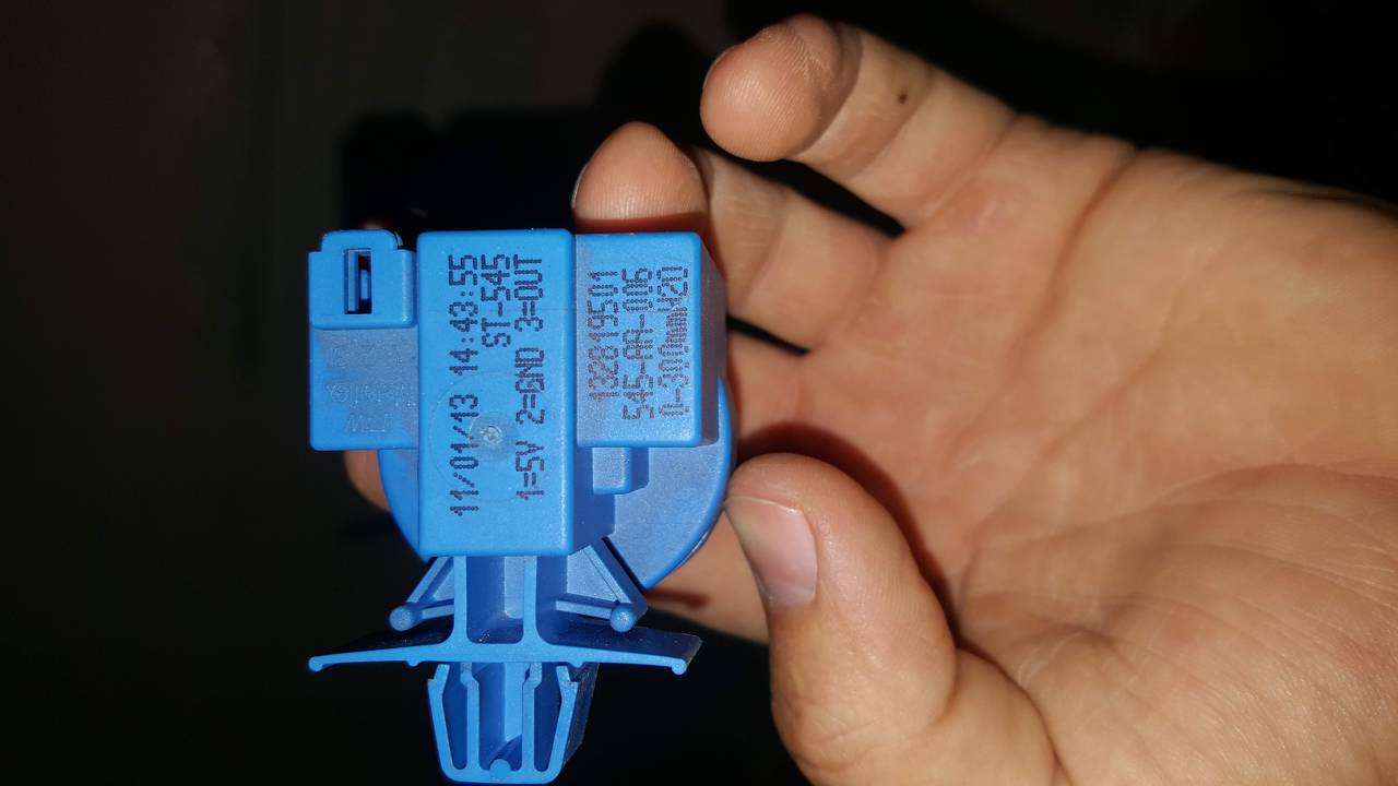

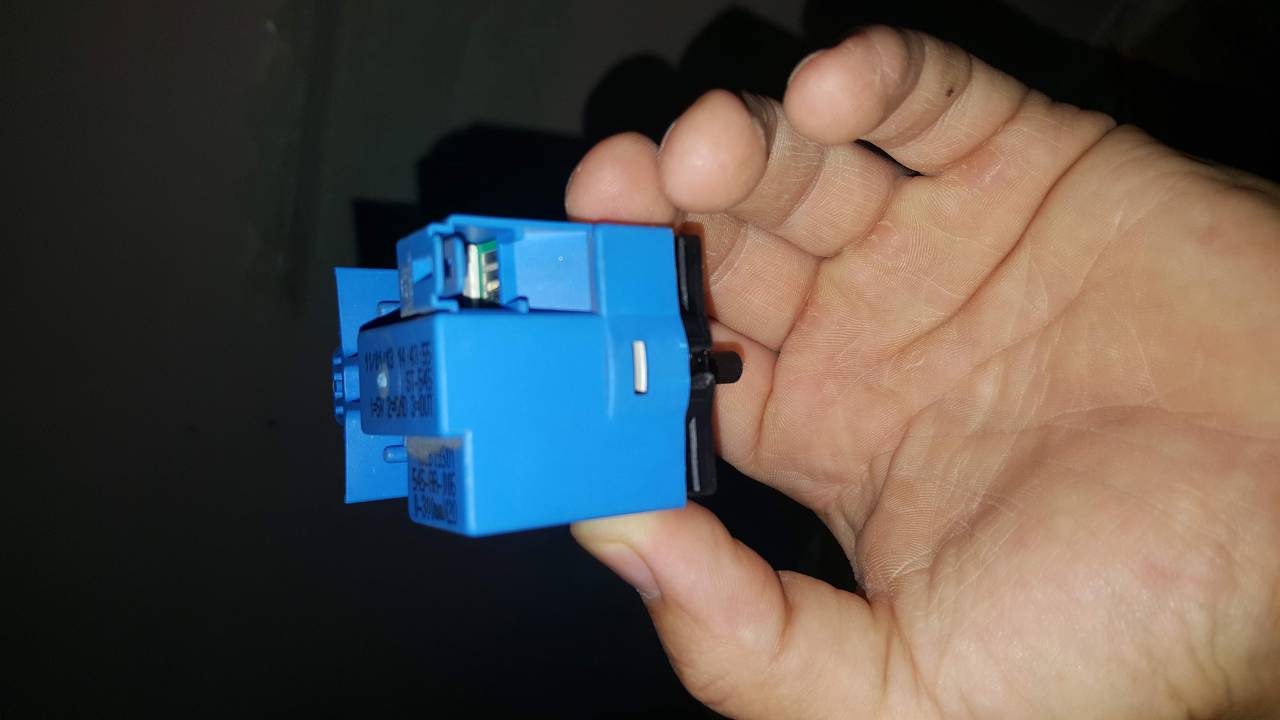

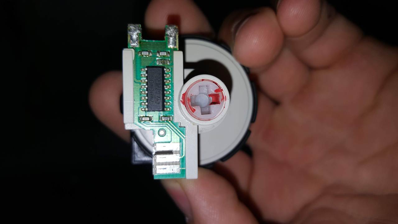

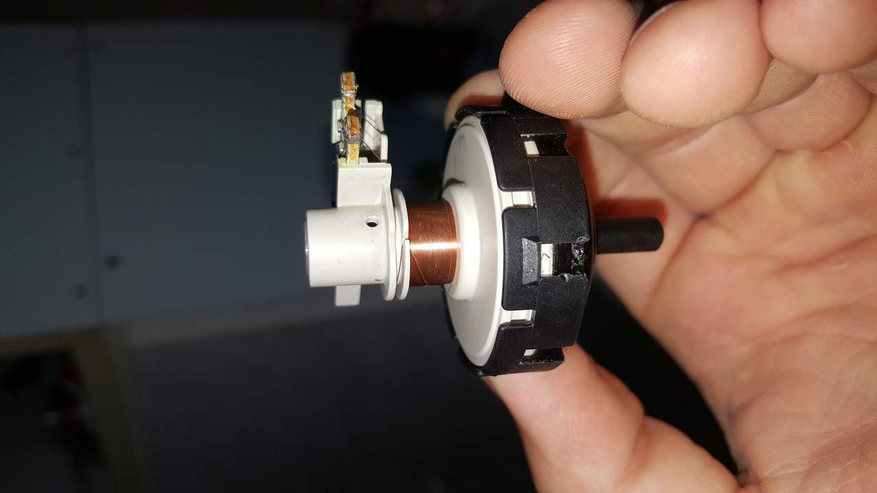

(#) alcsaba hozzászólása Júl 25, 2018 /
Electrolux TLP132L51
Tönkrement a mosógépem elektronikus nyomáskapcsolója. Lehet az én kezem is benne van, mert leszedtem a burkolatot és tekergettem az állítócsavart meg jól befújtam wd-40-el. Még az is lehet, hogy a nagy állítgatás közben le is testeltem a tekercs csatiját. NA szóval tönkrement most el se indul a gép. A szétszedés oka:
Program indításkor nem mindig volt hajlandó elindulni a kicsike. Mikor megmakacsolta magát volt úgy, hogy csak a második-harmadik próbálkozásra indult el a program. Tehát kiválasztottam a programot megnyomtam a start gombot. 1.lépés bezárta a fedelet 2. megpörgette a dobot 3. elindította a vízszivattyút kb 2 másodpercre majd leállította 4. újból elindította a szivattyút 3-4 másodperc majd leállt és csak ezután kezdte el engedni a vizet. Szerintem ez nem normális dolog, hogy üres dobra ráindítja a szivattyút nekem ebből az jött le, hogy úgy érzékeli mintha lenne a dobba víz szóval gondoltam állítok a nyomáskapcsolón. Hát nem jött be...
azt szeretném kérdezni, hogy javítható-e ha pl kinyírtam az ic-t? (74HC4060)
Vagy, ha veszek egy bontott elektronikus kapcsolót de más márkájú és típusú mosógépből az jó lesz-e bele?
Ha valaki le tudná írni mégis milyen elven működik ez az elektronikus kapcsoló azt nagyon megköszönném!
mellékeltem egy pár képet a szóban forgó alkatrészről
(#) alcsaba válasza alcsaba hozzászólására (») Júl 25, 2018 /
Bocsánat rosszul írtam a gép típusát!
Típusa: EWT1262TDW
(#) csehattila2 válasza alcsaba hozzászólására (») Júl 25, 2018 /
Szia !
Ez talán segít (?)
Üdv Varga János
(#) még1MbR válasza alcsaba hozzászólására (») Júl 25, 2018 /
Nekem is szivattyúzással kezd a gép, normális dolog...
Az a nem normális, mikor nem tudnak erről a háziasszonyok, beleöntik a dobba a folyékony mosószert, aztán rögtön ki is lesz szivattyúzva
(#) Dino71 válasza alcsaba hozzászólására (») Júl 25, 2018 /
Szia! Ez szép munka volt, nagyon nem kellett volna hozzányúlni az most kuka.A logikai meneted rossz volt. Ő igen, szivattyúzik indításnál 2x is egyszer ellenőrzi hogy működik e másodszor kiszívja az összegyűlt bebüdösödött vizet és utána tölti a tiszta vizet rá. Kapsz az orczy ban ilyen nyomáskapcsolót csak a belevaló jó. Mondanám hogy az elektronika lehet a hibája annak is a táprésze ha gyengélkedik az szokott e féle hibát generálni hogy többszöri indításra, vagy áramtalanításra indul-nem indul. Ezek után szerintem hívj szerelőt.
(#) alcsaba válasza Dino71 hozzászólására (») Júl 25, 2018 /
Nagyon köszi a hozzászólást akkor ezt elcsesztem nem kicsit. Na mindegy már meg van rendelve az új nyomáskapcsoló. Ha továbbra is csinálja ezt a hol indul hol nem dolgot hívok hozzá egy szerelőt vagy elviszem a vezérlőkártyát egy szakihoz.

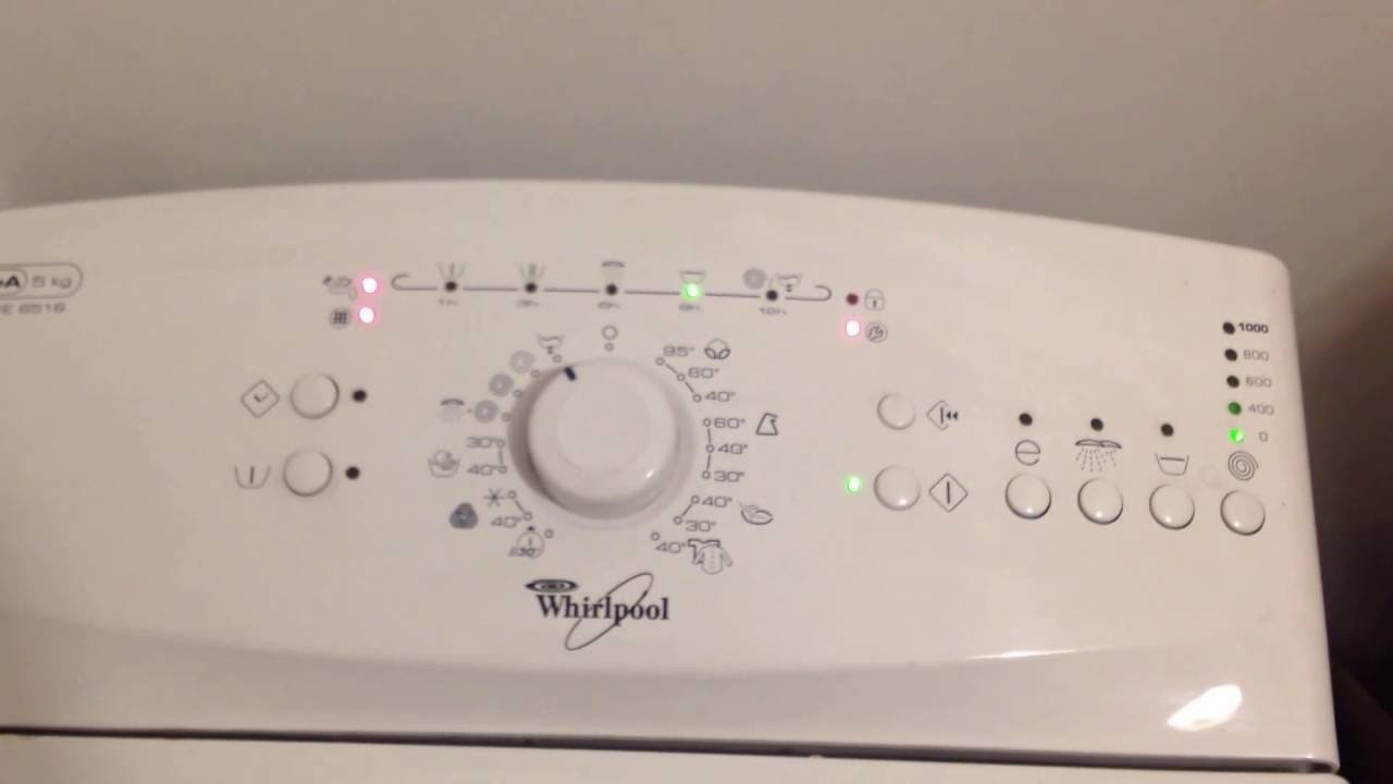

(#) Krisztián74 hozzászólása Júl 26, 2018 /
sziasztok egy amatőr kérdésem lenne:
az ilyen típusú whirlpool mosógép tekerő gombját hogy kell levenni?
próbáltam húzni de nem jött, nem mertem jobban feszíteni.
le kell hozzá szedni a vezérlőpanelt és csak alulról lehet oldani?
a gombnak nincs semmi extra funkciója, csak tekerni lehet
köszi előre is
(#) erzsé válasza Krisztián74 hozzászólására (») Júl 26, 2018 /
Szia. Ha jól emlékszem nem tudod levenni. Alulról kell kibontani a vezérlőt, az csúszik le a gombról.
(#) palko0125 válasza Krisztián74 hozzászólására (») Júl 26, 2018 /
Én ki szoktam húzni fentről két csavarhúzó segítségével. Aláfeszítek és kipattan, de nagy feszítés kell, azt hiszed eltörik valami de csak erősen megfeszíted és kipattan. Az újat meg csak beledugod aztán azt is kicsit erősebben megnyomva bepattan.
Üdv, Palkó.
(#) FAZ1 válasza Krisztián74 hozzászólására (») Júl 27, 2018 /
Felülről "simán" le kell húzni.
Való igaz, mivel a rögzítés a lyukában körkörösen 3, vagy 4 db körmös fülecske, bizony elég nagy erővel kell hatni rá. Az ember már-már azt hiszi, hogy hoppá - és törik. Holott - csupán jól fogja a lyuk széle.
Van nekem lenn a pincében egy ilyenem, majd jobban megnézem rajta a megoldást.
