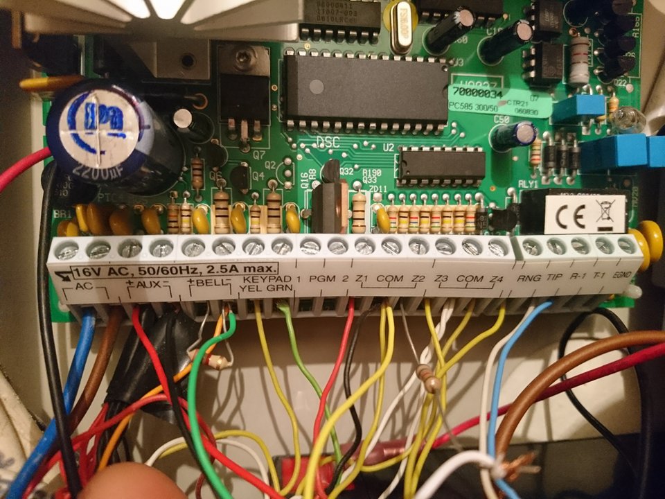

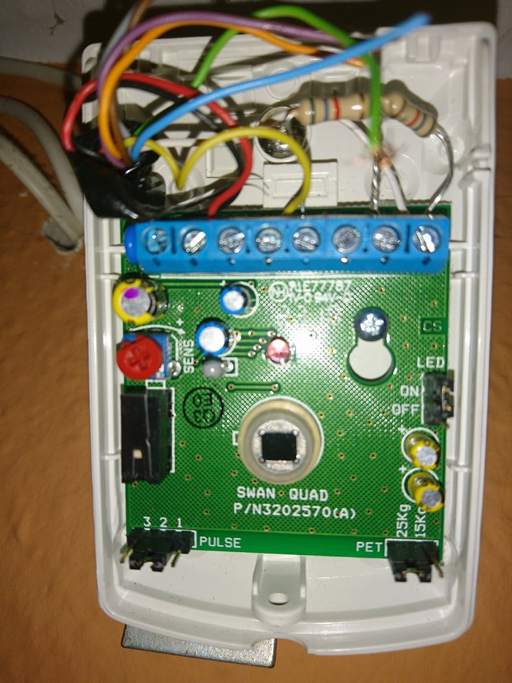

Sziasztok, egy általános kérdéssel fordulok hozzátok.
Az egyik érzékelőmet pár méterrel távolabbra szeretném áthelyezni, viszont az eredeti riasztókábel rövid, ezért meghosszabbítanám 2-3 méterrel (az eredeti kábelt nem tudom kicserélni hosszabbra mert be van gyógyulva a csatornába).
Kérdésem:
Az ellenállások értékeinek szempontjából nem fog hibás működéshez vezetni ez a toldás?
Ha igen, hogyan oldanátok meg a problémát?
(#) max403 válasza Halek hozzászólására (») Feb 13, 2018 /
Egyik megoldas - forrasztas plusz hore zsugorodo cso.
Masodik megoldas csere radios erzekelore.
Ha jol van hoszabbitva nem lehet gond, ha csak egyszeruen osszetekeri valaki meg hasonlo kontar megoldasok ideiglenesen mukodhet, hosszu tavon gond lesz.

(#) Gránátalma válasza Halek hozzászólására (») Feb 13, 2018 /
Hát ha nem forrasztasz 2-2 kOhm átmeneti ellenállással toldást, akkor nem. Végülis a központ pont nem tudja és nem is érdekli, hogy hány toldás van a vezetéken ha "nincs" ellenállása.
