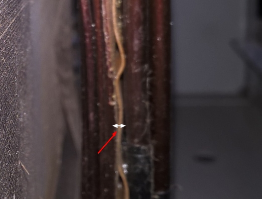

(#) Ge Lee válasza pisti35 hozzászólására (») Feb 15, 2018 /
Teljesen mindegy. Hozzám hoztak már nagyobb nevű gyártó Co trafóját is menetzárlat miatt, annak a kivitele is ugyanolyan siralmas volt mint amit itthon készítenek. Szóval kicsit sem csodálkoztam rajta hogy menetzárlatos lett, inkább azon hogy hogy bírt ki néhány évet.
Csak halkan jegyzem meg, fogalmam sincs hogy egy ilyen trafó hogyan kerülhetett kereskedelmi forgalomba, ugyanis konkrétan életveszélyes. A fehér kettős nyíllal jelölt helyen (de máshol is) kb. egy primer huzal vastagságnyi, azaz 2-3mm-nél biztosan nem több távolság van a primer és a szekunder huzal között. Köztük "rálátás" van, azaz nincs semmi csak a levegő. Ha oda folyamatosan rakódik a kosz, meg lesz ott némi pára, és esetleg valahogy megsérül a huzalok lakkrétege (mondjuk fémszilánktól vagy csak x év múlva lepattog mert elöregedett), akkor simán átvezethet, és agyoncsapja a használóját.
Ha netán úgy döntesz hogy megveszed, akkor vegyél kimondottan szigetelő lakkot, és fújd be körben azokat a részeket alaposan. Az egy valamirevaló minőség ellenőrzésen még mindig megbukna, de nagyobb biztonsággal használhatod, feléve hogy nem lesz az izzás közelébe hevítve a huzal.

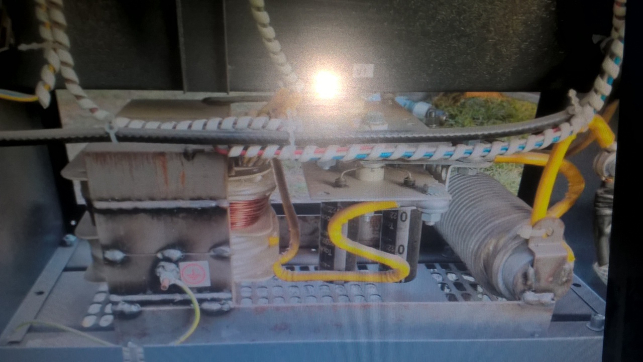

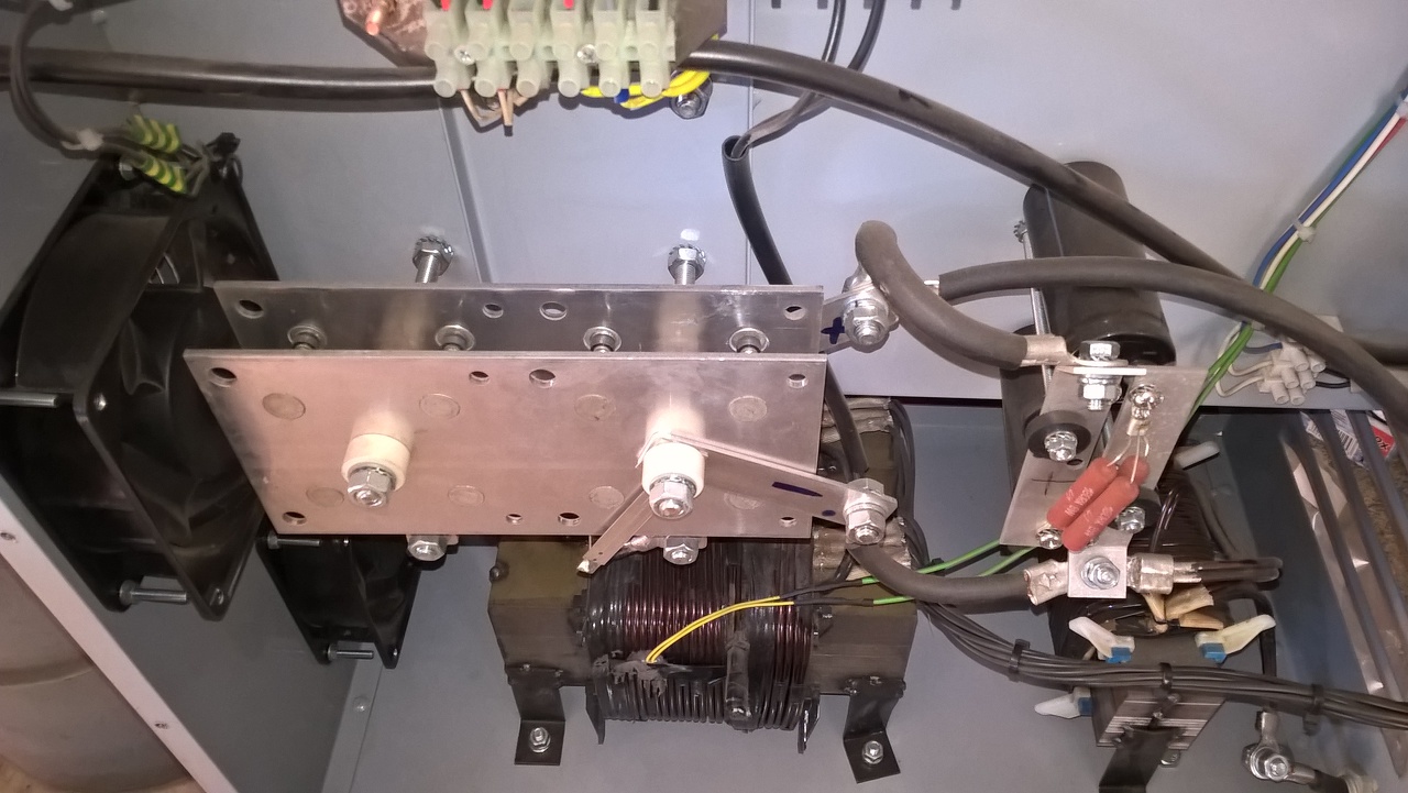

(#) pisti35 hozzászólása Feb 15, 2018 /
Légyeszi segítsetek, a két gép közül melyiket válasszam? Ezt a 2.-at jobbnak gondoltam. Vagy tudnátok ajánlani valami jó trafósat.
(#) pisti35 válasza Ge Lee hozzászólására (») Feb 15, 2018 /
Ha a 2. gépet választom akkor ezt a szigetelést meg kell oldanom. Tudom hogy szigetelő lakot írtál, de esetleg parkettalak nem lenne jó?

(#) pisti35 hozzászólása Feb 16, 2018 /
Még találtam egy gépet, árban ez a legdrágább. Sajnos maga a trafóról nincs nagyobb képem. Erről mi lenne a véleményetek? Vagy a 3 gép közül, melyik lenne a jobb választás?

(#) Ge Lee válasza pisti35 hozzászólására (») Feb 16, 2018 /
Én inkább a használtak között nézelődnék. Azt ki tudod próbálni, látod hogy mennyire van megkímélve vagy leharcolva, és ami a leglényegesebb, látod hogy egyáltalán lehet-e vele normálisan dolgozni. Nem csak az autókra, hanem minden műszaki dologra igaz az a mondás, hogy minél újabb annál sz@rabb. Amikor legutóbb tekercselőnél jártam huzalért, ő azt mondta hogy ezekkel már nem is foglalkozik, mert manapság már nagyon silány minőségű hegesztőket készítenek. Nem akartam elhinni neki amikor azt mondta, hogy a mai hegesztőkben olyan vastag a szekunder huzal mint amilyen a régiekben a primer volt.
Amivel dolgozgattak már néhány évet az biztos hogy nem lehet rossz, mert bírta.
Azok az elkók amik a képeken vannak, még csavaros mivoltuk ellenére sem oda valók, nem ekkora áramokra lettek tervezve. A 150-nek a harmadáért kapsz használtat, és a képeken lévőtől jobbat. Amelyiknek minden alkatrészével spóroltak azzal már lehet hogy új korától szenvedni fogsz, és oda fogsz jutni hogy mindent ki fogsz benne cserélni hogy használható legyen. Olvass utána, akár itt a Co-s topikban is, rengeteg ilyen írást fogsz találni. A régiekben egyedül a trafóval lehet gond, de ha normálisan csinálták meg akkor azzal sincs, csak a kopó alkatrészekkel.

(#) erbe válasza pisti35 hozzászólására (») Feb 16, 2018 /
Ez már első pillantásra is borzalmas, meg ne vedd! Ahol ekkora szabad helyet hagynak a vasmagban, ott valami komoly probléma volt a tervezésnél vagy a gyártásnál. Vagy nem azt kapták, amit beleterveztek, vagy túl sokat spóroltak ki belőle.
Végignéztem a 3 képed, mind ócska bóvli. Még azt se nagyon hiszem el, hogy itthon készül. Az első elég robusztus, az utolsóban meg ismerősnek tűnik a mágneskapcsoló, a középsőben meg csak a hézag (sok üres hely) az ismerős.

(#) pisti35 válasza erbe hozzászólására (») Feb 16, 2018 /
Pedig az első, és az utolsó gép, a két legnagyobb hazai hegesztőgépgyártó 1fázisú gépei. Mind a ketten exportálnak külföldre, és gyártanak komoly sinergikus gépeket is. A középső gépet egy maszek gyártja, de a 90-es évek óta a pályán vannak. De lehet az egyfázisú, gépeiket nem csinálják meg normálisan.
