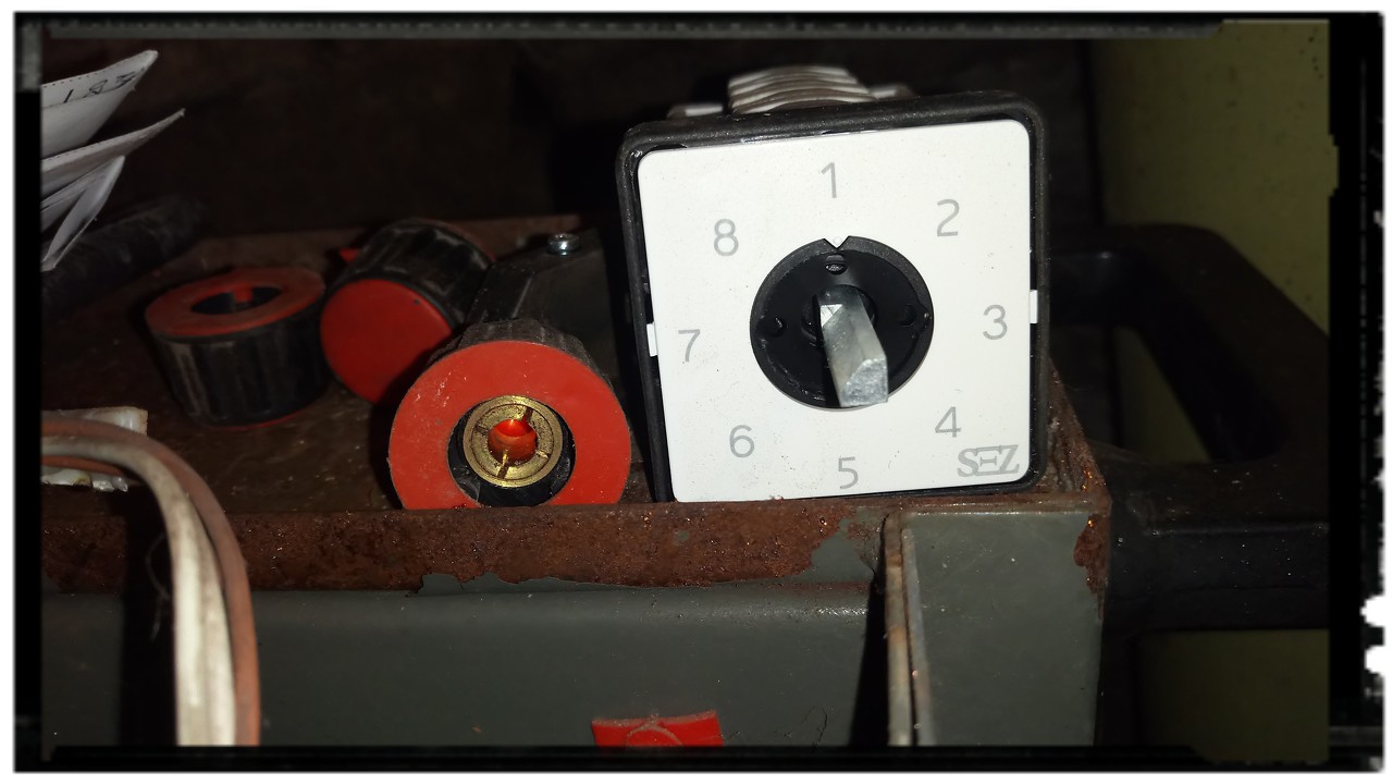

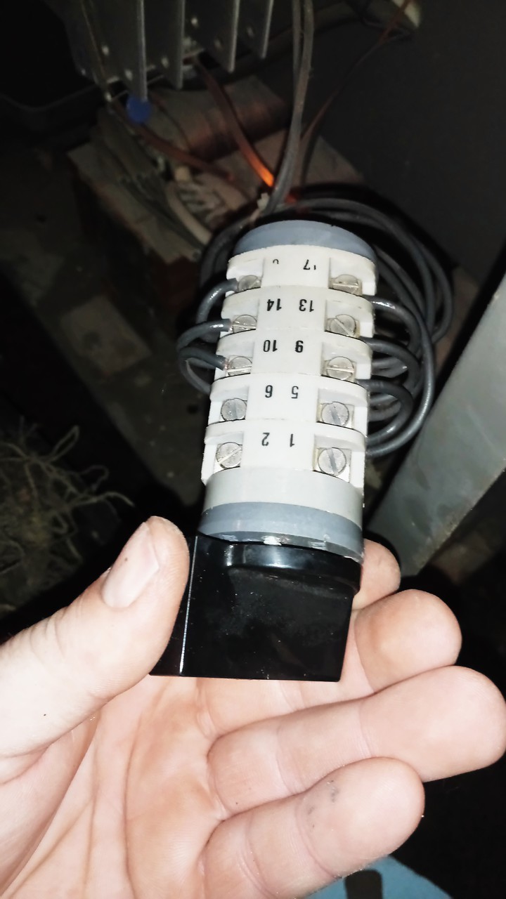

(#) maci2700 hozzászólása Feb 2, 2018 /
Szükségem lenne egy kis segítségre!
Van egy régi co hegesztőm, amin a fokozatszabàlyozó tönkre ment.
Ki akarom cserélni, de a boltban azt mondtàk könnyen le is égethetem.
Valaki tudna segíteni, hogy melyik szàmot kössem melyik helyére?
Vàlaszotokat vàrom!
Előre is köszönöm!

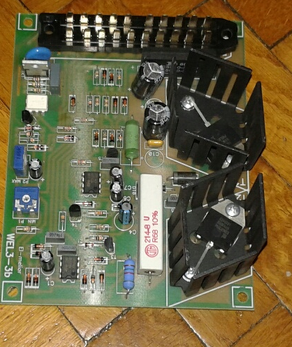

Sajnálom, de nem hagy nyugodni mìg nem sikerül megértenem. Az én kis hegesztőmön két kis kapcsoló van a fokozatok kiválasztására. Az egyik 1-2, a másik min-max. Mi lehet ennek a lényege? Miért van külön az a két kapcsoló és miért különböznek az elnevezések? Nem tudná ezt nekem valaki elmagyaraázni? Akár privátban is, de nem bánom ha itt.
Valahogy le akarom választani a gyári vezérlőről a kapcsolók vezetékeit, de úgy kéne, hogy semmi ne szikrázzon a hozaganyagon kívül, ha bekapcsolom egyszer gépet átalakítás után. Másik panelt fogok rákötni. Van egy rajzunk már múltkorról és találtam is egyet ma. Valami hasonló lenne az én gépem is. A második képet csak a fokozat kapcsolós rész miatt csatoltam, mert valahogy nekem áttekinthetőbb.
Köszönöm! Sziasztok!

(#) Honda130 válasza zosza18 hozzászólására (») Feb 15, 2018 /
Szia! Az első képen talán jól látszik, hogy a kis kapcsolókról a panelre mennek a vezetékek. Ezt innen le kell választani, mert ki lesz dobva a panel. Lesz helyette egy olyan panel, ami komolyabb és a második képen látható. Tőlem akár maradhatnának is a kis kapcsolók fokozat kapcsolónak, mert egy forgatós kapcsoló nagyon drága. De a panelt le kell váltanom, mert a huzal előtolás nem működik túl jól rajta. Szakaszosan működik.

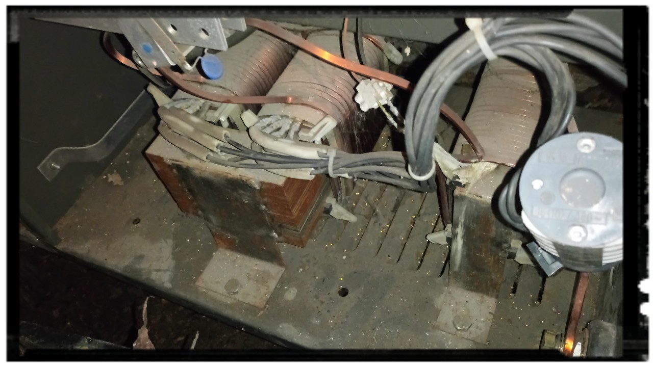

(#) gulyi88 válasza Honda130 hozzászólására (») Feb 16, 2018 /
Szerintem (de csak tippelek) a primer menetszámokat variálja a fokozatkapcsoló.
A CO alapvetően feszültséggenerátoros kimenetű (nemúgy mint az MMA).
Minimum állásban a betáp az teljes primer menetszámra jut (legkisebb kimeneti fesz),
következő fokozat mittudomén mondjuk 50 menettel a vége elötti leágazásra kapcsolja a betápot, a kövi megint 50menettel előrébb....ésígytovább.
A max fokozat meg a legkevesebb primer menetszámnál lévő leágazásra kapcsolja a betápot, ekkor lesz a kimeneti fesz maximális (egy primer van több helyen kivezetésekkel).
Mindeközben a szekunder mindvégig ugyan az.
A hegesztési áram majd alakul az előtolásból meg a puffer feszültségéből (meg a trafó dropból szórásból, egyenirányítási fesz esésből, kötések és kábelek ellenállásaiból stb...).
Ilyen tolópanelt (vagy egy verzióval fiatalabbat) egyszer régesrégen már javvítottam, de nem sok esélyét látom, hogy megtaláljam az akkori feljegyzéseimet, kaptál hozzá infót, hogy mit hova kell kötni?

(#) erbe válasza Honda130 hozzászólására (») Feb 16, 2018 /
Ha megnézed a témához kapcsolódó rajzokat, mindent pontosan le lehet olvasni. Az 1-2 fokozat vált X menetszámot a primeren, a min-max vált Y menetszámot a primeren. A váltott menetszámok aránya alapján a fokozatok 1-2-3-4 arányban követik egymást.
Ez alapján változik a szekunder feszültség, ami lapos karakterisztikájú trafónál közel arányos a hegesztőárammal.
