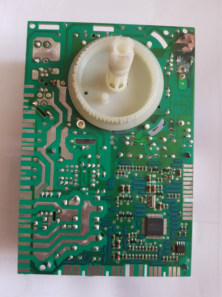

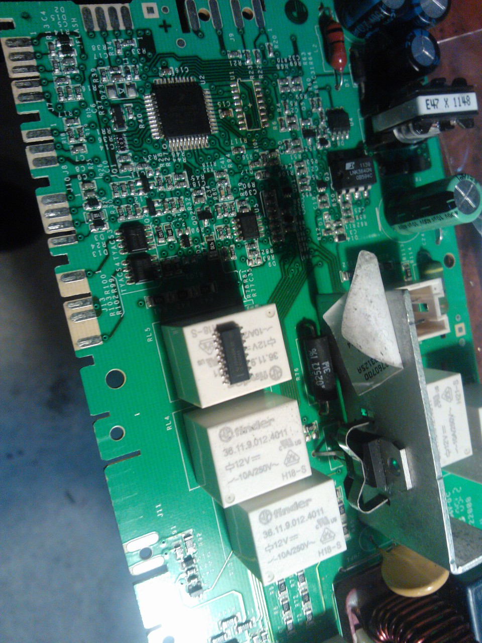

(#) bobo36 hozzászólása Feb 15, 2018 /

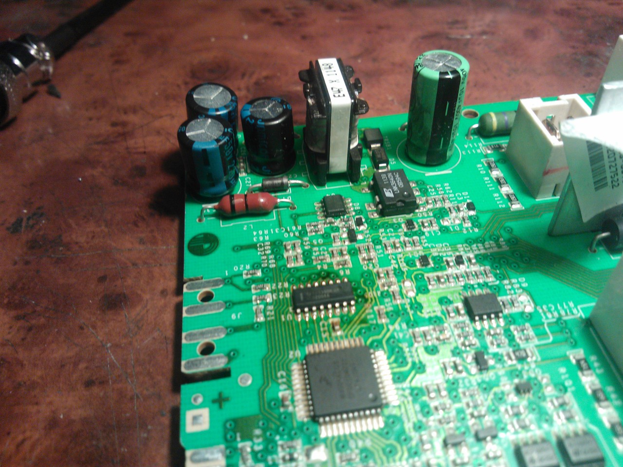

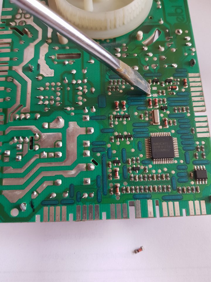

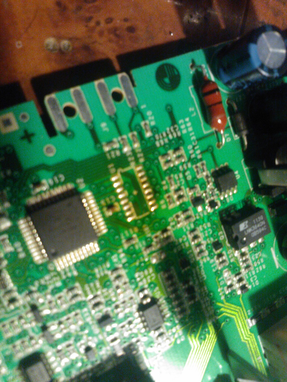

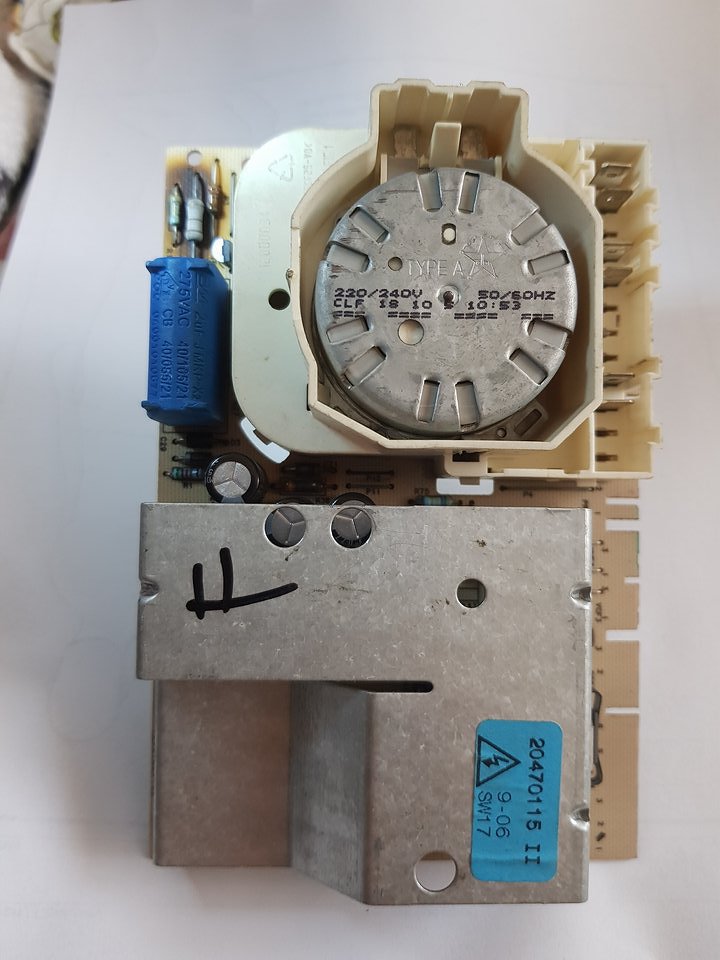

Segítségre lenne szükségem. AWT5098 tip whirlpool mosógépről lenne szó.Kb 5 éve megállt akkor a szerelő PRK cserélt rajta és megjavult.Egy pár hete ismételten megállt a szerkezet. Volt egy másik tartalékba így most ő dolgozik.Ma volt időm és szétkaptam. A perifériákat végig néztem, a motornál az egyik szénkefe megszorult a tartóba azt rendbe tettem.De a PRK ba is találtam problémát.Csatolok egy pár képet.Ami most volt benne annak a sarkán van 3 ellenállás ami túlmelegedett ill egy pici ellenállás a proci mellett egyszerűen leesett a helyéről amikor megfordítottam szerintetek ez még javítható? De megvan még a régi PRK is ami külsőre semmi problémát (égésnyom) nem mutat.Az meg folyamatosan megy körbe körbe de nem történik semmi csak az ajtót zárja be.Szerintetek javítható valamelyik?
Várom válaszotokat üdv bobo

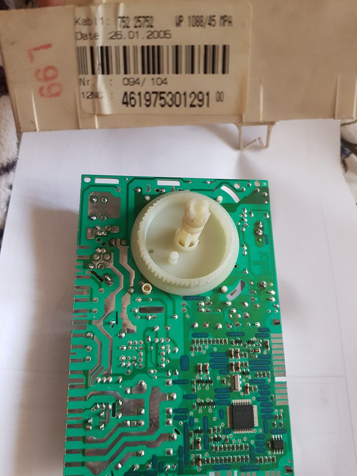

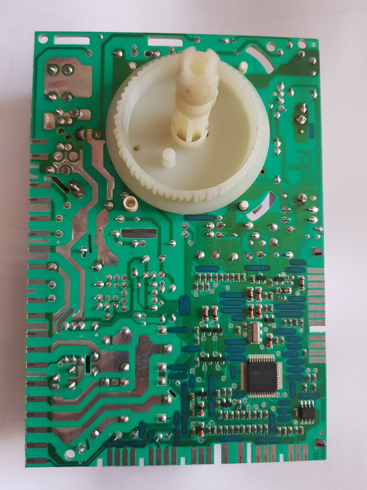

Annyi kiegészítés a képekhez hogy az1,2,3,4 kép ami eddig volt benne az 5.6 pedig a régi ami körbe jár.
(#) Dino71 válasza bobo36 hozzászólására (») Feb 15, 2018 /
Szia! A régi panellal próbálkozz inkább. A folyamatos körbejárást egy zéner dióda zárlata okozza. Ott van a hűtőborda és a kapcsoló találkozásánál az elko kondi mellett. Mérjed ki a kondikat is mert az is a gyengéje szokott lenni. A pici ellenállás egy pici dióda inkább. Ebből kiindulva bízzad inkább egy műszerészre.
A hozzászólás módosítva: Feb 15, 2018

(#) bobo36 válasza Dino71 hozzászólására (») Feb 17, 2018 / 1
Szia!Köszönöm a segítséget! Most végeztem a géppel és úgy tűnik hogy jó lesz mert elindult de próba mosást majd csak hétfőn tudok csinálni.Megnéztem amit mondtál és elmentem a boltba venni amit kell.Majd este mikor jobban megnéztem akkor láttam hogy van egy másik zéner is az elkok mellett így ma is el kellett mennem venni egy másikat is.Az első az 24 V os volt a másik meg 5,1V. Végül is a 24 es volt rossz mert az egyértelműen mérhető hogy rossz.Kicseréltem az elkokat is (3db)ill a 1,5µF kondit is mert 1µF os volt benne.Majd ha lesz időm azért még küzdök a másik PRK val is.
Még a motort kell megcsapágyaznom mert már lehet hallani hogy az is cserére szorul.Addig nem akartam foglalkozni vele amíg ez nem lett rendbe téve.
Köszi még egyszer a segítséget.

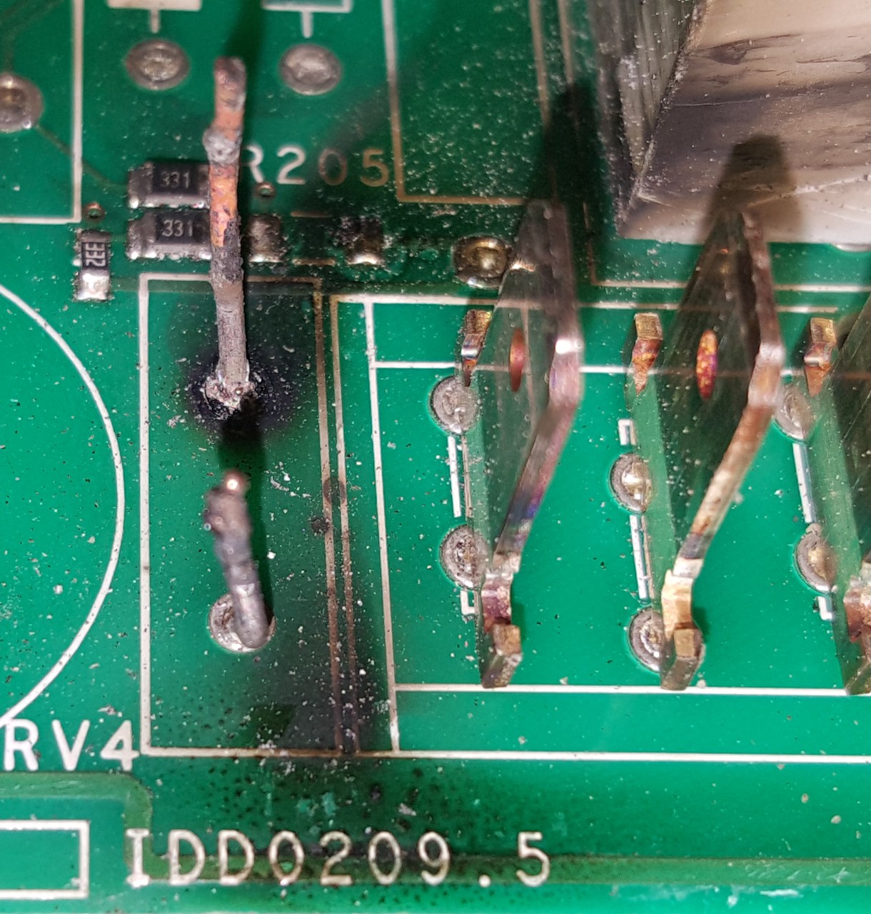

(#) Ambavir hozzászólása Feb 21, 2018 /
Szép estét!
Alkatrész beazonosításban kérném a segítségeteket.
Indesit mosógép / IWC71282 /
Panel: IDD0209.5
A kiégett varisztor érdekelne. Asszem az volt.
Javitásra került hozzánk. Égett szag. A panelban beton (!) darabkát leltünk.
Aztán meg is adta magát.
Köszönöm
(#) zolika60 válasza Ambavir hozzászólására (») Feb 21, 2018 /
Valóban varisztor lehetett. Nem tudom ilyen, de mivel az csak a túlfeszültség ellen van a nélkül is kéne működnie a panelnek, ha minden egyéb jó.
(#) Ambavir válasza zolika60 hozzászólására (») Feb 21, 2018 /
Müködött is. Csak bűzlött majd füstölgött. De vissza kéne bele egyet rakni.
(#) Zsarka válasza Ambavir hozzászólására (») Feb 21, 2018 /
275V os szokott lenni
(#) Ambavir válasza Zsarka hozzászólására (») Feb 21, 2018 /
Köszi
(#) zolika60 válasza Ambavir hozzászólására (») Feb 22, 2018 /
A füstölgés okát előbb meg kell keresni.
(#) stevepapa válasza Ambavir hozzászólására (») Feb 22, 2018 /
Nem a hiánya miatt füstölgött. Zárlat, illetve átvezetés, rossz alkatrész okozza a füstölést.
(#) Ambavir válasza stevepapa hozzászólására (») Feb 24, 2018 /
Megvolt az! Amno eltörött benne a beton. Annak darabkája került a panelhoz, mint írtam.
Azóta javítva, visszaadva.

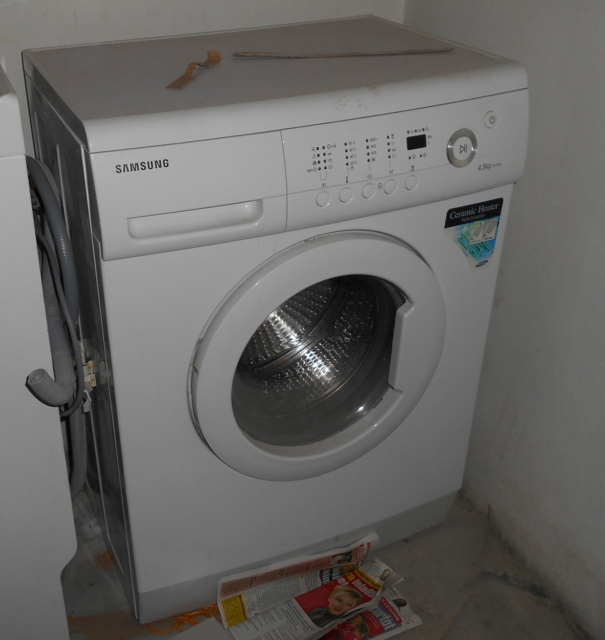

(#) Wind-Storm hozzászólása Feb 25, 2018 /
Ez Samsungnak melyik gépe?
Szeretném tudni a típusát ha valaki meg tudná mondani, nem volt idő körbefotózgatni minden oldalról amin látszódna.
(Újra kéne tekercselni, de akár benne sincs a motor. Megjavítani, vagy alkatrésznek még jó lehet annak, akit esetleg érdekelne.)
(#) botesz válasza Wind-Storm hozzászólására (») Feb 25, 2018 /
Ott a típusa a start gomb mellett.
(#) Wind-Storm válasza botesz hozzászólására (») Feb 25, 2018 /
Tényleg, kösz!
Bár ez homályos lett, nem tudom leolvasni sajnos.
