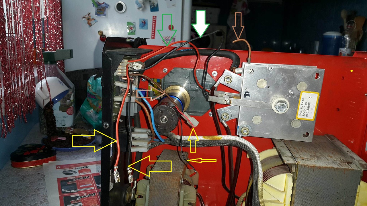

Sziasztok! Szétszedtem a hegesztőmet és kicsit kibogozgattam mi hova megy? Ami egyértelmű, arról nem ejtek szót, csak ami eddig is kérdés volt. Jobban mondva inkább el szeretném mondani, hogy mit derítettem ki?
Készítettem két hirtelen képet és pár színes nyilat tettem rá. A nagy sárga nyilakkal jelöltem azt a két vezetéket, ami a panelról ment a huzal előtoló motorhoz. A kis sárga nyilak a két motorvezeték, ami ugye most nincs összekötve a két panelról jövő előbbi vezetékkel. Van egy barna (alatta fehérnek látszó) nyil, ami a pisztoly nyomógomb egyik szála volt. Ez a panelre ment. Ennek a párja a másik barna vezeték, ami a dióda hídra megy. Gondolom ez a testje, de mindegy is, mert annyi elég hogy a nyomógomb másik szála. Van a két zöld nyillal bejelölt vezeték. Az egyik piros a másik fekete. Na ez nem tudom, de jól gondolom hogy ez a dióda hídtól megy a panelre és ez a vezérlésnek a tápja? Ha igen, akkor ez nem fog kelleni, mert külön 24 Voltos tápot építek be. Ennyi lenne amit az egyéb dolgokkal kapcsolatban írni akartam, de jöjjön az a rész, ami a fokozatokkal kapcsolatban kérdés volt. A második képen látszik a 2db kapcsoló. Nyilakkal jelöltem. Ezek középső pólusaira érkezik egy-egy vezeték. Az egyiken jön a fázis, a másikon a nulla. A két kapcsoló egy-egy állásával vagy az egyik oldalon kapcsolom a tekercseket rövidebbre vagy hosszabbra, vagy a másik oldalon. Így egyszerű szavakkal kifejezve. Legyen szíves, aki tud nyilatkozni, irja le nekem hogy át lehetne-e ezt a dupla kapcsolós rendszert kötni valahogy egy olyan fokozat kapcsolóra mint amilyen az ez előtti hsz-emben szerepel. Természetesen a főkapcsolót is jó lenne átkötni bele. A napokban számomra nem értett kérdés, miszerint: Miért mennek a kapcsolókról a panelre fel a fokozat kapcsolókról a vezetékei? Nagyon egyszerű lett a válasz. A Harmadik kapcsolót, amit a két képen szereplő kapcsoló mellől már kiszereltem, az a főkapcsoló. A főkapcsoló a fázist és a nullát kapcsolja a panelre. Mikor megnyomom a nyomógombot, a panelen lévő kis relé szerintem a fokozat kapcsolókra kapcsolja a fázist és a nullát. Tehát a fokozat kapcsolókról nem felmegy a panelre a két vezeték, hanem onnan jön. Az új mágneskapcsolós vezérlés esetén, csak simán át kell helyeznem a mágneskapcsolóra ezeket a szálakat. Egyébként ha túl bonyolult a fokozatkapcsoló bekötése, akkor valószínűleg ez lesz csinálva. Sőt! 90% hogy ez lesz csinálva, mert így nem kell az egész elejét újra építeni a gépnek, csak a belseje lesz átgondolva.Sziasztok!
Szia,
Nem vagyok nagy fokozatkapcsoló szakértő, de amikkel eddig én találkoztam az mind soros léptetésű, azaz egy adott fokozatban egy érintkezőpárt zár rövidre. A te esetedben egy időben két érintkezőpárnak kell rövidre zárva lennie. Az én véleményem az, hogy a kapcsolót meghagynám, hiszen ha sikerülne is megoldanod a fokozatkapcsoló bekötését a hegesztési paramétereid nem fognak változni. A külön tápos megoldás jó ötlet ezt mi is szoktuk alkalmazni és egy a képiden is szereplőtől kicsivel "okosabb" vezérlőpanelt ami tudja a 2/4 ütem, gáz előfúvás/utánfúvás és huzalvisszaégés. Sok sikert A hozzászólás módosítva: Feb 19, 2018
Helló! Úgy képzeld el a trafódat, hogy a közepe a legerősebb fokozat, (230.V.-ra van méretezve) mind a két végén van plusz tekercs, és az egyik menetszáma a duplája a másik végén lévőnek. Mondjuk az 1-2 a nagyobb menetszámú, a max-min a kisebbik menetszámú. A két kapcsoló kombinációjával megoldható a négy fokozatú szabályzás. Úgy a leggyengébb a hegesztő áram ha mind a két tekercs rá van kapcsolva a középső tekercsre 1. Lekapcsolod a max-min kapcsolóval a kisebbik menetszámot, erősebb lesz az áram =(közepe+nagyobb menetszám 2.) A következő lépés, az 1-2 kapcsolóval leválasztod a nagyobbik menetszámot, és a max-min kapcsolóval visszakapcsolod a kisebbik menetszámú tekercset, ez lesz a következő erősebb fokozat =(közepe+kisebbik menetszám 3. ) Ha leválasztod a max-min és 1-2 kapcsolóval mind a két tekercset, az lesz a 4. legerősebb fokozat. Nem állítom hogy azzal a kapcsolóval nem lehet megoldani, de én a helyedbe nem vágnék bele. Remélem sikerült megértetni a fő trafód működését. (egy korábbi rajzon ez fent van, csak nincs paraméterezve, te raktad fel az előző oldalon egy hozzászólásodhoz csatolva) Ceborawiring.gif Üdv.

Amit a fokozat kapcsolóról írtál, teljesen egyet értek. Az a fokozatkapcsoló, amit kicsit lejjebb szemléltettem, mindig csak két adott érintkező párt kapcsol össze. Ez persze nem biztos hogy kizárja a bekötés sikerét, mert szerintem csak jól át kellene gondolni. Ennek ellenére, gondolkodtam a dolgon és megszületett a döntés is a fejemben. Hagyom a kapcsolókat, mert több dolog is van ami erre biztat. 1. valóban nem fogok változtatni a hegesztés minőségén, ha saját magam megnyugtatása érdekében a precízebb fokozatkapcsolós megoldásra váltok. 2. Kisebb helyet foglalnak el a mostani kapcsolók a gép előlapja mögött és ahogy nézem, nekem rettentően szükségem van a helyre, a beépíteni szándékozott plusz dolgok miatt. 3. Meg kellene rendelnem az Ebay-ről, ami kb. 2 hónappal eltolná a projekt sikerét. 4. Ami számomra legalább olyan fontos mint az egész munka: A kapcsolók üres helyét nehéz lenne kultúráltan eltüntetni. Lehet hogy csúnya lenne a gép. Az utolsó mondatodra külön szeretnék Hsz-t írni.
Nagyon köszönöm a magyarázatodat! Végleg sikerült helyre tenned a kérdést ezzel a leírásoddal. Igen. Azt hiszem nálam azért nem állt teljesen össze a kép, mert annak ellenére hogy én is hasonlóan gondolkodtam, én 2db tekercsben gondolkodtam. De jogos amit írsz. Tutira így is van. Itt 3 db tekercs van. Csak elméleti síkon és hogy beszélgessek róla: Mivel 3db különböző menetszámú primer tekercs van a trafóban, elvileg az is lehetséges lenne hogy a három tekercset külön-külön bekapcsolva "plusz" fokozatokat is használjunk mint amennyi most van? Annyit természetesen sejtek, hogy nagy valószínűséggel semmi értelme nem lenne, hisz a gép nem egy erőbajnok és a lemez munkákon kívül úgyis mindíg a max-on fog hegeszteni. Esetleg ha arra gondolok, hogy a vékonyabb dolgokhoz jobban hozzá lehetne állítani a feszültséget.
