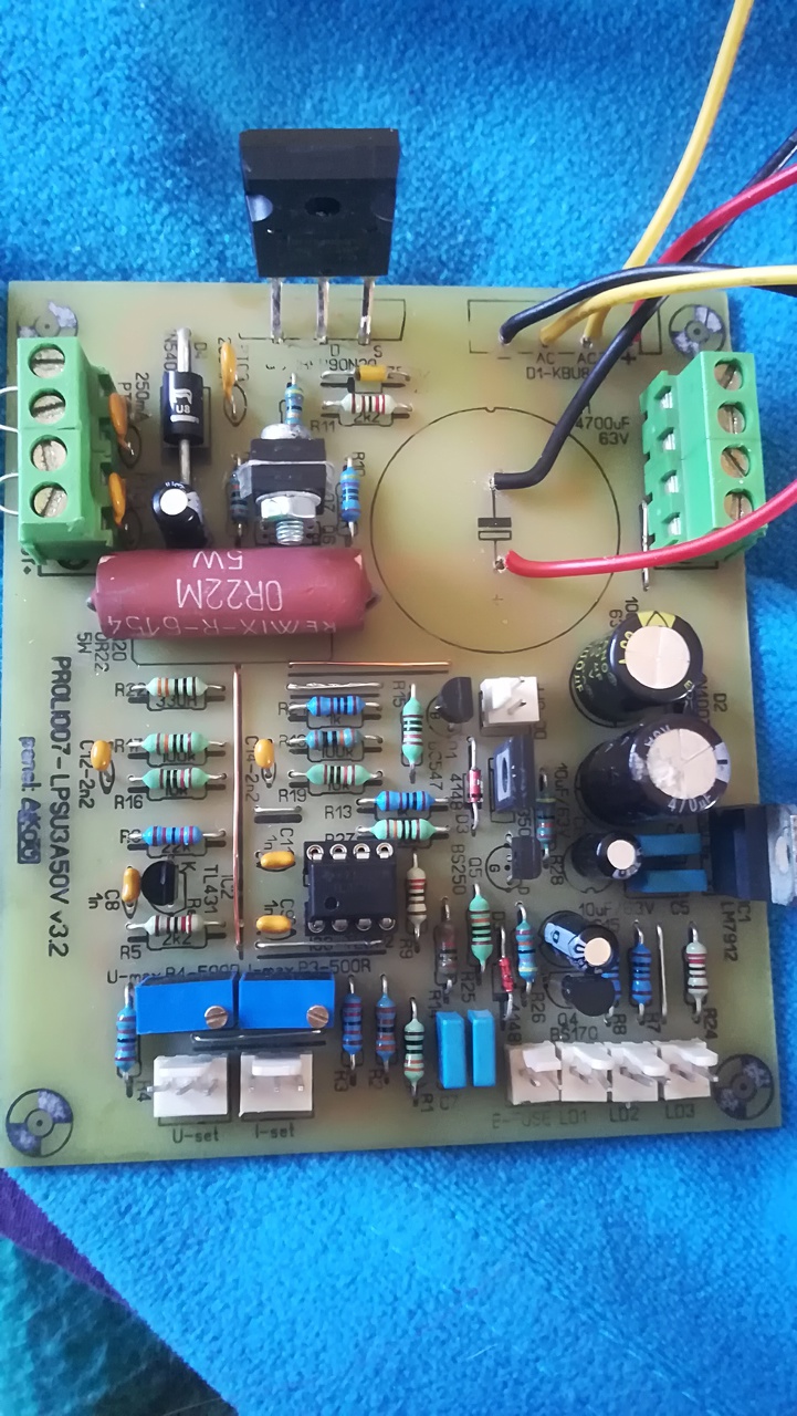

(#) nagysasy hozzászólása Feb 25, 2018 /
Sziasztok az lenne ezzel a táppal a problémám hogy nem reagál semmire sem. A panelt 2 példányban építettem meg az alaktrészek egy helyről egyszerre lettek megvéve. Alaktrészek ellenőrizve beültetés előtt,nyák is rendben. Ötlete valakinek hogy merre induljak? Annyi hogy az üzemjelző led világît. A többi led nincs bent meg az E fuse kapcsoló sem. Köszönöm.

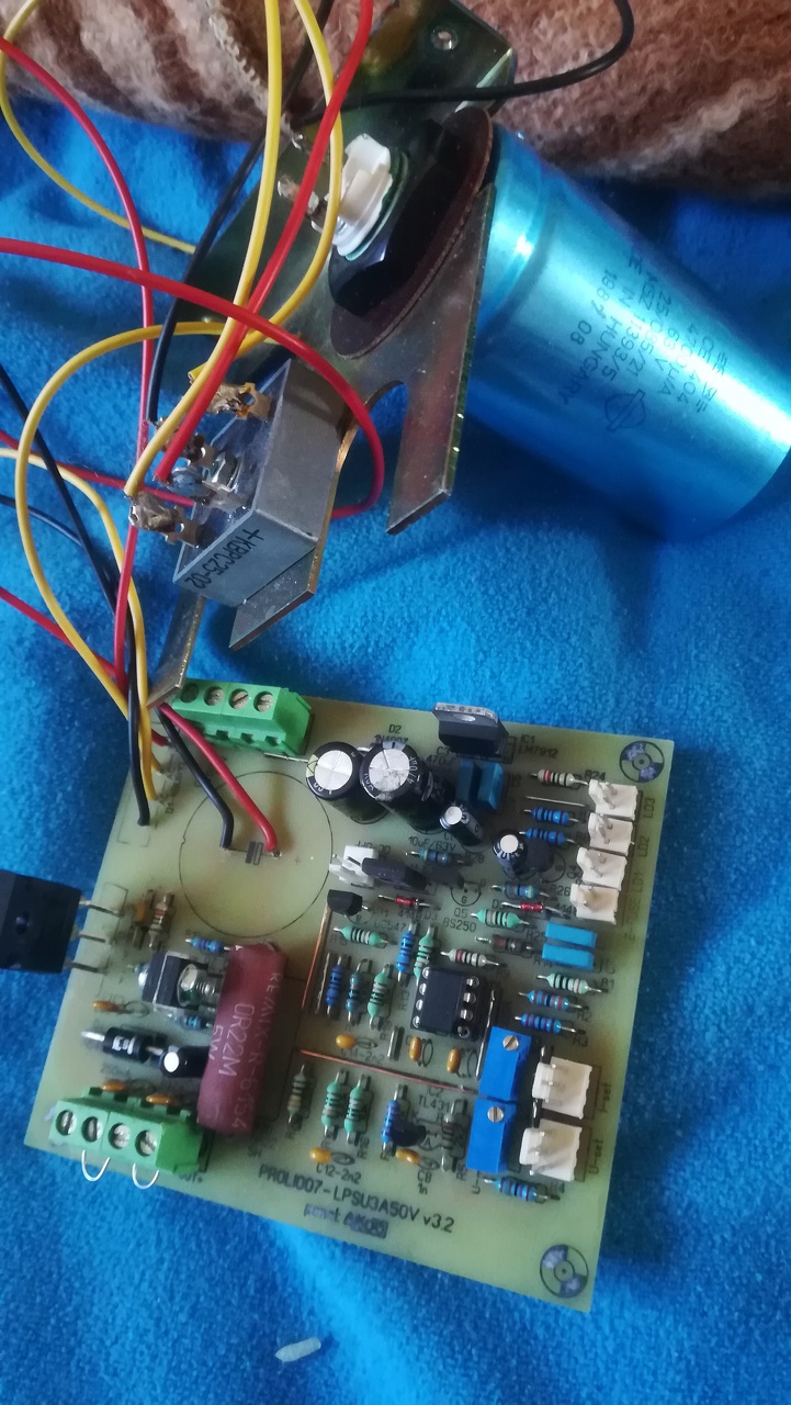

(#) qvasz2 válasza nagysasy hozzászólására (») Feb 25, 2018 /
A puffer kondidnak csak a - része van bekötve? Mert a képeden úgy látszik, hogy a + -ra nem megy vezeték.

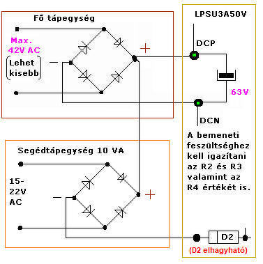

(#) Alkotó válasza nagysasy hozzászólására (») Feb 25, 2018 /
Így az IC1 nem kap feszültséget. Javaslom drótozás helyett az eredeti tervet követni.
A trafó középmegcsapolása táplálná a 12V-os segédtápot, ami nálad hiányzik.
A led-eket és a kapcsolókat is illik csatlakoztatni mert ezek részei az áramkörnek.
És végül a hűtés is fontos részlet, nem hagyható ki.
Itt látod én hogyan csináltam. Én is külső tápról próbáltam ki, de gondoskodtam külön a segédtápról is (sárga vezeték).
A hozzászólás módosítva: Feb 25, 2018

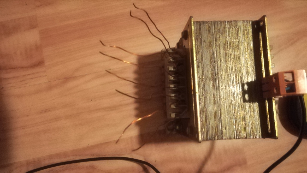

(#) JZoli válasza nagysasy hozzászólására (») Feb 25, 2018 /
Most nézem Alkotó hozzászólása után, hogy a trafót csak két vezetékkel kötötted be. Így soha nem fog működni! Csak 2x22-25V-os trafóval lehet ezt a panelt táplálni! Kell az a középmegcsapolás!

(#) nagysasy válasza JZoli hozzászólására (») Feb 25, 2018 /
Nem két vezetékkel van bekötve. 2x16Vac atrafóm. A puffer kondin van 44V. Ő lenne a trafó.

(#) nagysasy hozzászólása Feb 26, 2018 /
Köszönöm mindenkinek a segitséget elindult a labortáp. Minden led és kapcsoló a helyén akkor megy rendesen. Köszi mindenkinek.

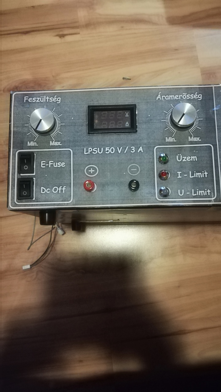

(#) nagysasy válasza nagysasy hozzászólására (») Feb 26, 2018 /
Így nézne majd ki ha végleg bedobozolom majd. Ez most még csak sablon előlap és még nincs benne lefogatva semmi.
Véleményezzétek legyetek szívesek.
