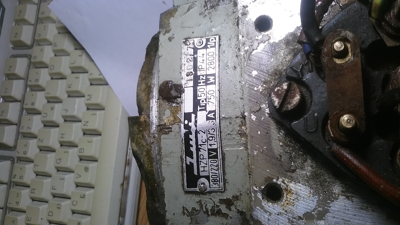

Időközben szétszedtem egy 2880-as fordulatú IMI motort. Csapágyakat cseréltem.
Az adattábláján ez van: 380/220 V 750W . Három fázisú - ez ideig csillagba volt kötve.
A kivezetéseinek jelölése: Y1-U, Y2-V1, V2-X . Frekiváltóhoz deltába szeretném kötni , csak azt nem tudom , hogy
számítanak e a tekercsek kezdő vagy végzős végei.
Csillagba úgy volt kötve, hogy az U -V1 és X volt összekötve.
Ha feltételezem , hogy Y1 kezdő vég , akkor a U végzőse össze van kötve Y2 / ami lehet kezdő / majd a V1 össze van kötve v2-vel. Sajnos így nem érnek el az eredeti lamellák.
Csak így érnének el a lamellák U-ról Y2-re és V1-ről X-re.
Szóval az a problémám , hogy mennyire számít a tekercselési irány?

(#) gyula33 hozzászólása Márc 2, 2018 /
A harmadikat már nem is kötöttem össze , össze tudnám kötni deltába , csak azt nem tudom mennyire számítanak a tekercselési kezdő és végzős végek . Ezekről a jelölésekről nem találok irodalmat.
Ilyen a motor.

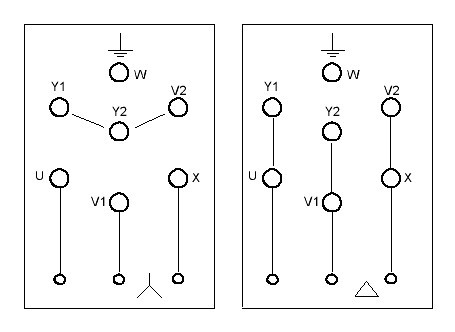

(#) kadarist válasza gyula33 hozzászólására (») Márc 2, 2018 /
Azt kell gondolnunk, hogy nem vagy villanyszerelő... IMI bekötés.

(#) gyula33 válasza kadarist hozzászólására (») Márc 2, 2018 /
Valóban nem vagyok villanyszerelő , de ha linked szerint kötöm össze a deltát , akkor minden tekercs
rövidbe kerül , vagy nem értek valamit ! Pedig már vagy egy fél évszázada foglalkozom elektronikával.,igaz nem a rázósabb fajtával.
Y1 -U = egy tekercs
Y2-V1 = másik tekercs
V2-X= harmadik tekercs
(#) pucuka válasza gyula33 hozzászólására (») Márc 2, 2018 /
Tomi 111 lerajzolta neked. Csak érthető, nem?
(#) gyula33 válasza Tomi111 hozzászólására (») Márc 2, 2018 /
Hát sajnos nem így helyezkednek el a tekercsek , ahogyan az előbb írtam Y1-V egy tekercs stb.
ezek egyszerűen mérhetők, mind 8 Ohm.
(#) erbe válasza gyula33 hozzászólására (») Márc 2, 2018 /
Újratekercselés után rosszul kötötték be a tekercsvégeket. Át kell rendezni a rajz szerint és akkor jól kötik össze az áthidalások deltába.

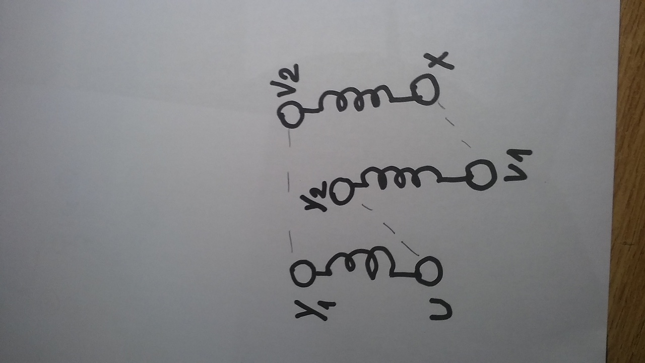

(#) gyula33 válasza pucuka hozzászólására (») Márc 2, 2018 /
Persze értem , csak a tekercsek elhelyezkedése teljesen más. Ezt az ábrát sok helyen megtaláltam. minden háromfázisú motorhoz igaz , csak ennél az IMI-nél más a tekercs kivezetés rendszer .
Nem szeretném tönkre tenni a frekiváltót.
(#) gyula33 válasza erbe hozzászólására (») Márc 2, 2018 /
Igen ez lehet a probléma, biztosan volt már újratekercselve . Úgy kaptam .
Csak akkor sajnos nem tudom melyek a kezdő végek . Mérni nem lehet valahogy ?
Azzal kezdtem rosszul az egészet, hogy nem rajzoltam le a motor tekercseit.
Így néznek ki.
Csillagnál nem volt gond ,alul egyszerűen össze voltak kötve, azért gondolom azt , hogy felső oldal mind azonos/ kezdő vagy végző vég / ehhez kellene igazítani a többit , hogy egyszerűen át tudjam lamellázni.
