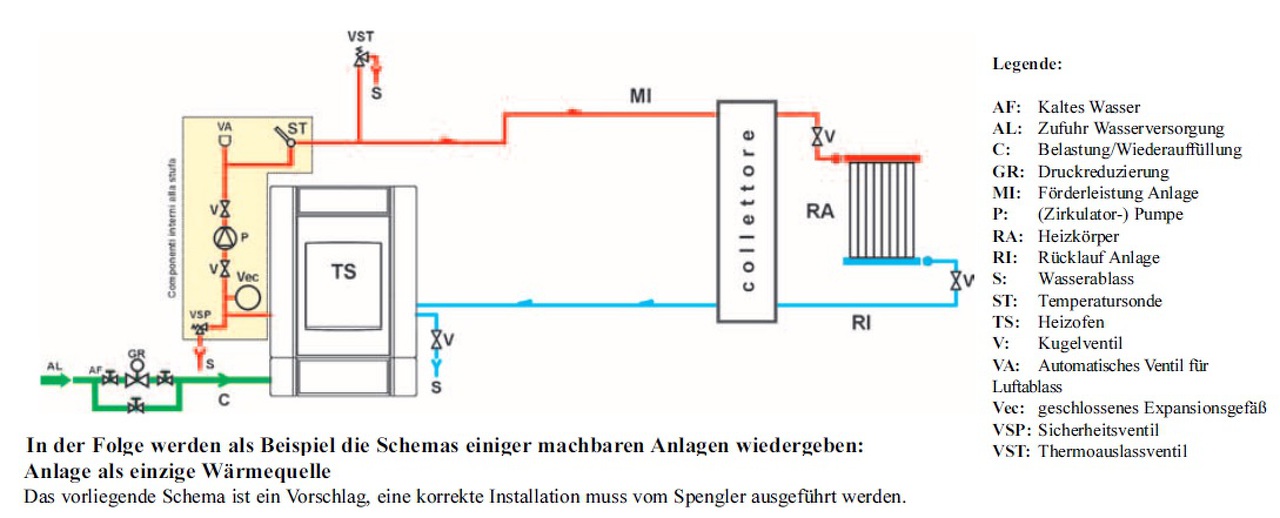

A véleményeteket szeretném kikérni az alábbi rendszer összeállításához.
Főbb adatok a jelenlegi állapotról:
- Földszint (nappali&konyha&étkező+nyitottlépcsőfel+fűrdő+wc): 42m2 padlófütés 4 körös átf.mérős osztóval, +Radiátor: 1db 600x1200 22k / fürdő 1db tör.szár. 600x1120
- Tetőtér (3xszoba+fürdő++nyitottlépcsőle): 42m2 padlófütés 4 körös átf.mérős osztóval, +Radiátor: fürdő tör.szár. 600x1740
(Radiátorok: csőgerinc 22-es rézcső, bekötés 18-as rézcső / padlócső: Rehau Rautherm 17x2)
- (földszinten lépcső alatt) Edilkamin Charme 14(+2)kW pellet kandalló (teljesítmény minimumra visszavéve ...) (tágulási tartály kb. 7liter)
- Van 2db WILO NYL 40-15 4508515 szivattyúm a padló és radiátor köröknek.
Itt tartok most...
A (fórumot és más forrásokat átböngészve a ) csatolt kép megfelelhet nekem is, mit gondoltok?
Amit beépítenék:
-80/50 3/4" hidrováltó
-Flamco smart 3/4" a visszatérő ágba a hidrováltó és kandalló közé. (vagy mást ajánlanátok, esetleg olcsóbbat?)
- Esbe BRH-896 35-60 (vagy mást ajánlanátok, esetleg olcsóbbat?)
- Kell-e plus tágulási tartály+bizt.szelp, vagy a kandallóba beépített 7 liter elég?
A házban mindenhol járólap van, ezért elvileg elég lett volna szerintem a padlófűtés, de a pellet kandalló miatt kb. 3kW -nyi radiátort kellett utólag beépítenem. Kérdésem, hogy ajánljátok a fentiek szerint összekötni a rendszert? Ha nem , hogyan lehetne jobban összehozni?
Előre is köszi ...
Kalo
(#) JZoli válasza Kalo hozzászólására (») Okt 26, 2017 /
A rajzodon 3 keringető szivattyú van, a leírásodban meg kettőt említesz, Tehát a rendszered nem teljesen olyan mint a rajzon? A rajz egy korrekt rendszert ábrázol az jó lenne. A 4-es számú szelep kazánvédő szelep lenne? Az is hasznos a kátrányosodás miatt. Ennek a vezérlése elég bonyolult lesz, vagy húzós áron lehet beszerezni.
(#) Kalo válasza JZoli hozzászólására (») Okt 26, 2017 /
Egy keringetöt a kandalló gyárilag tartalmaz! Lásd mellékelt kép.
Én kazánvédöt nem terveztem, csak a hidrováltó utáni rész lenne számomra érdekes, habár nem lenne rossz, mivel valószínüleg sokszor alacsony höfokról kell majd a rendszert-házat a kandallónak felfütenie. (Ez egy hétvégi ház, a rendszer fagyállóval lesz feltöltve.)
A vezérlést pedig relékkel és termosztátokkal szeretném megoldani, de ezzel a résszel még nem volt idöm foglalkozni... .
A hozzászólás módosítva: Okt 26, 2017

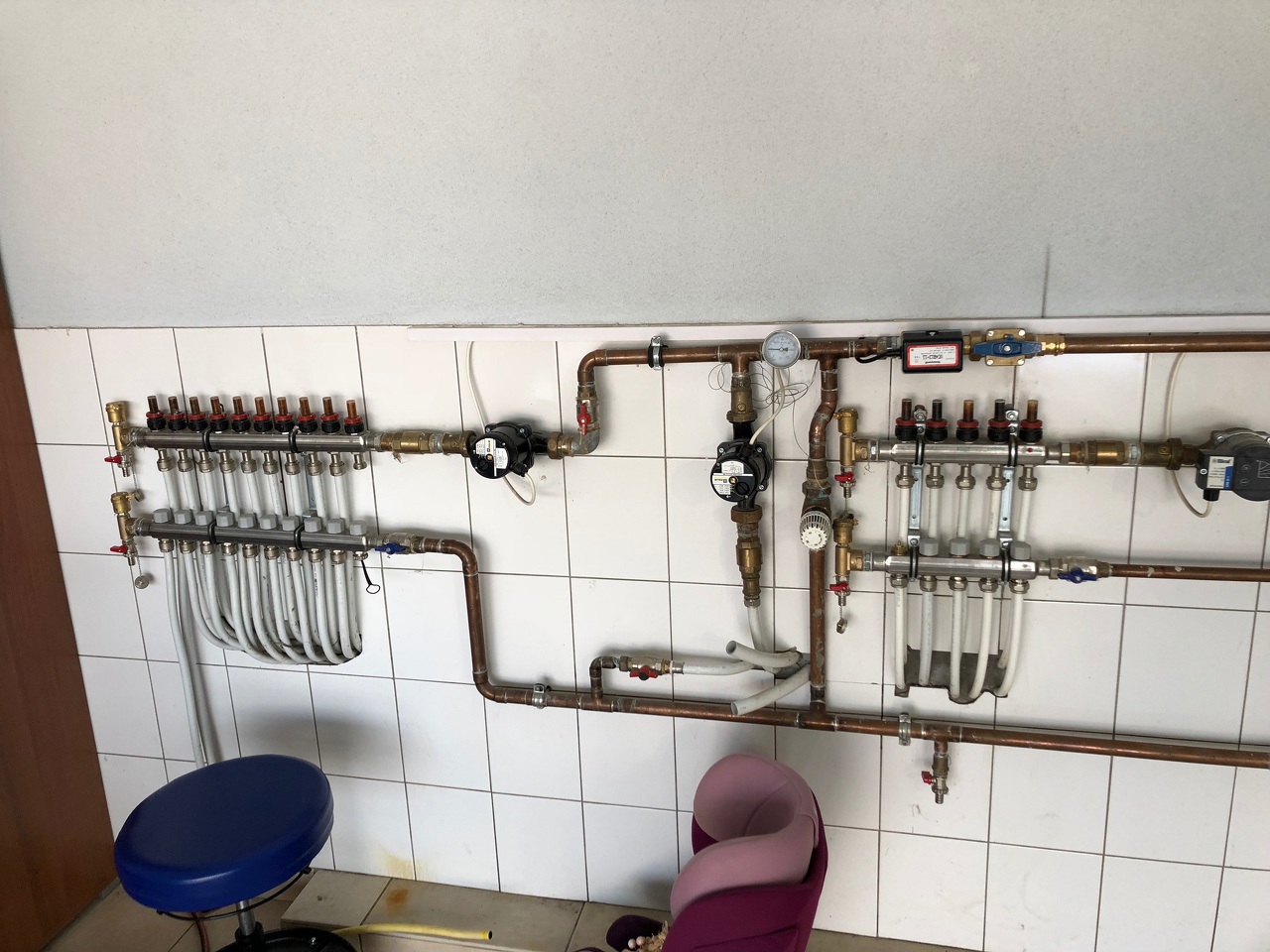

(#) KissAttila válasza KissAttila hozzászólására (») Jan 11, 2018 /
Üdvözlök mindenkit az Új Évben,
Ez a rendszer egy padlófűtés.
Kérdésem az lenne, hogy jól van kialakítva? Még ilyent sehol nem láttam.

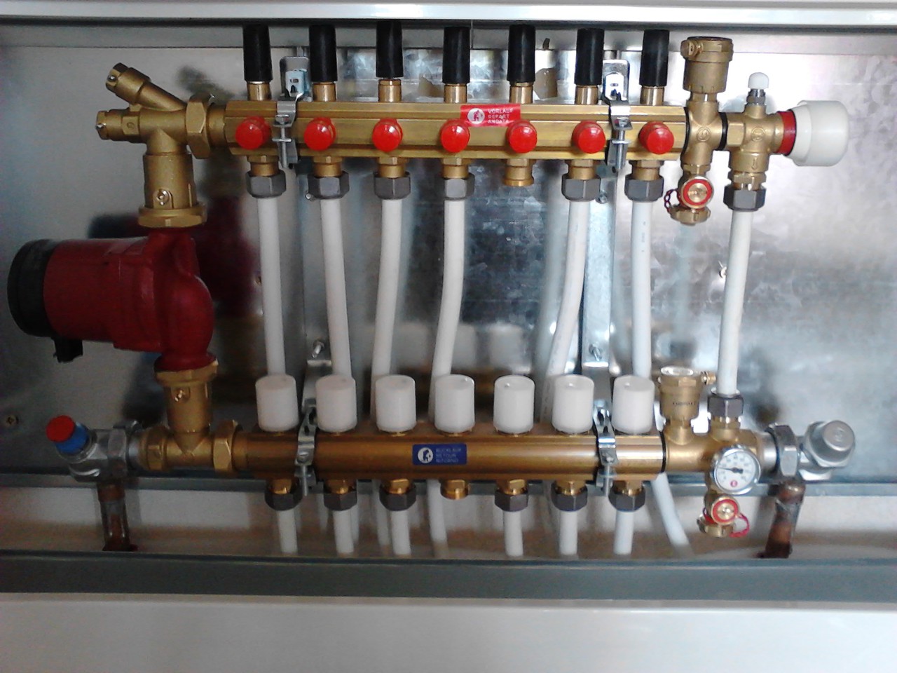

(#) szucs_g válasza KissAttila hozzászólására (») Feb 3, 2018 /
Jómagam épp mostanság gondolkodom fűtéskorszerűsítésen, padlófűtést tervezek a szobákba.
Itt találtam az osztókról információt:
Csollák Osztók
Ehhez nem kell hőcserélő, keverőszeleppel működik s hozza létre a megfelelő hőmérsékletű vizet.

(#) zoszka válasza KissAttila hozzászólására (») Feb 18, 2018 /
Teljesen gyári.
(#) KissAttila válasza zoszka hozzászólására (») Feb 19, 2018 /
Nagyon szépen köszönöm a válaszodat. Akkor ez azt jelenti, hogy jó szakik.

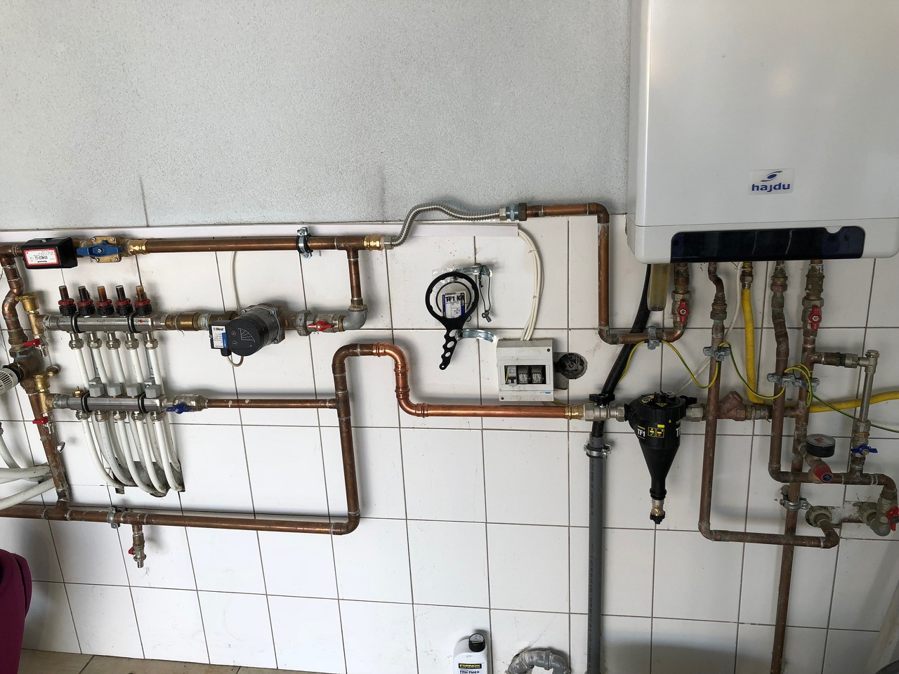

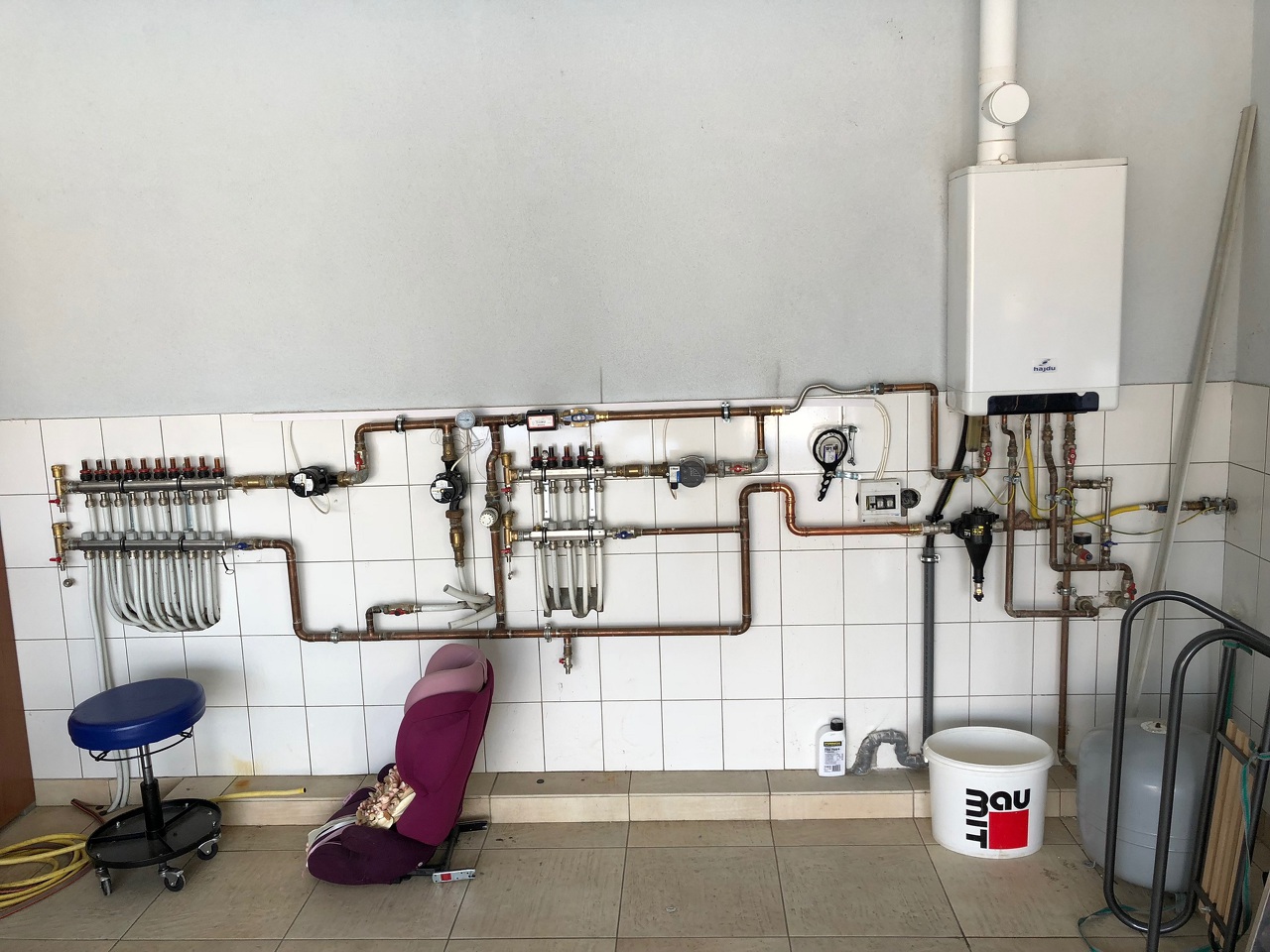

Segítséget szeretnék kérni tőletek. Adott egy 180 nm lakóház Hajdu kondenzációs kazánnal padló és radiátor fűtéssel. A két fűtési kőr külön termosztátokkal szabályozható, keringető szivattyúra és relékre kötve. A szobákban radiátor termofejes csapokkal, a nappali, konyha részen padló fűtés 5 db kis méretű radiátorral kiegészítve. Mellékelem a képeket a fűtőséi rendszerről. (korábban volt benne egy hidrováltó, ami kiszerelésre került)
A problémám a következő képen alakult. A mi hőérzetünk kevés volt a 21 C fok feljebb lett állítva a szobai radiátorok termosztátja. De ennek ellenére nem bírta megemelni a szoba hőfokát a rendszerben csak 40 -42 C víz volt maximum a kazán hiába volt 55 vagy 60 fokra állítva. Ahogy néztem és szabályozva voltak a radiátorok termofejes csapjai a hidrováltóban inkább visszafordult a víz a kazán felé (amennyiben nem ment a padlófűtés) így az túlfűtötte magát és leállt.
Kivettem a rendszerből a hidrováltót azóta a radiátoros kőr tökéletesen működik. Tökéletesen megy a padló is, de csak külön külön. És ebben kérném a segítségeteket. Amennyiben egyszerre megy a két fűtés csak langyosak a radiátorok és a padló sem olyan mint amilyen melegnek kellene lennie. A elmenő ágak a kazánnal rendesen melegek, a visszatérő ág pedig lényegesen hidegebb olyan mintha nem forogna rendesen a víz a rendszerben, vagy mintha nem bírná a keringtető húzni megfelelően.
A rendszer tiszta nyáron volt átmosva, hőképekkel ellenőrizve.
Ez még az első fűtési idényünk a házzal mert tavaly nyáron lett vásárolva.
Tanácsok?

A kazánban van egy gyári Wilo, maga a kazán 24 Kw-os számok szerint bőven elegendő a teljesítménye. A szivattyúk szállítási teljesítménye padlófűtés+kiegészítő radiáttor 2 db HALM 3,8m3/h (darabonként), a radiátoros fűtési Biral 8m3/h.
(#) VIM válasza Tiluka hozzászólására (») Márc 5, 2018 /
Szia! Az a flexibilis átkötés 28mm-ről 22mm alá lett szűkítve. Kicsit sokat vágtál le a teljesítmény szállítási keresztmetszetből. A mágnesszelep az mi célt szolgál ott a mofém csap után és a középső szivattyú a termofej mellett?
(#) Tiluka válasza VIM hozzászólására (») Márc 5, 2018 /
A mágnesszelep a padló fűtés termosztátjára van kötve. Ha indul a termosztát, indítja a keringtetőt valamint kinyitja a mágnesszelep. Így ha megy a radiátoros kör, de a padló nem, tud arra áramolni a víz.
(#) Hutty válasza Tiluka hozzászólására (») Márc 5, 2018 /
Két rendszert keversz.
1. Padlófűtés. Nagy hőleadó felület, nagy mennyiségű víz, alacsony ( max. 40 fok ) hőfok.
2. Radiátor. Kisebb felület, kevés víz, magas hőfok.
Mikor a padlófűtés megy, alacsony a visszatérő, ezt a kazán nem képes többel, csak mondjuk 20 fokkal emelni. Ez előre menőben a padlófűtésnek még jó, de a radiátornak csak langyos. És ameddig megy a padlófűtés, addig ez van.
És az áramlásról: a padlófűtés nagy ellenállású, a radiátor kis ellenállású. A radiátoros körön ha gyors az áramlás, mert a szivattyú nagy hozamra van állítva, gyorsan megfordul a víz és melegen jön vissza a kazánba. Ettől hamar eléri a beállított hőfokot, kikapcsol.
A padlófűtésbe egyenesen megy be a kazánvíz, vagy leszabályozod valahogy?
(#) Tiluka válasza Hutty hozzászólására (») Márc 5, 2018 /
Köszönöm a hozzászólásodat.
Igen a kazánból egyenesen megy a padló körébe, egy termofejes bypass ág szabályozza a vízhőfokot de szerintem inkább egy keverőszelep kellene a bypass ágba.
(#) gulyi88 válasza Tiluka hozzászólására (») Márc 5, 2018 /
Szia! hogy működik ez a keverés? Szerintem hibás.
A termoszelepnek a megnesszelep után kellene lennie a betáp ágban, és a mostani helyén meg egy fix folytásnak kellene lenni (golyóscsap).
