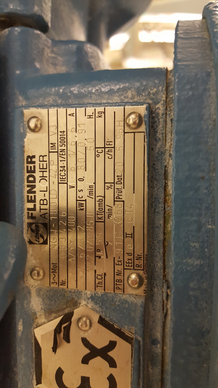

Picit belekeveredtem a dahlander motor adat leolvasásba.
A frekvenciaváltóba írom az adatokat. A Motort Deltába kötöttem be, hogy Lassú fordulaton menjen.
Így az áramnál, teljesítménynél, cos finél a bal oldali értékek tartoznak a Delta(lassú) kapcsoláshoz igaz?
A feszültség pedig 400V.
Az kevert be, hogy a Delta / YY 400nál a csillag mellett van a 400V, de akkor a Deltához is 400V tartozik itt.
Bekötés
Adattábla
Köszönöm a segítséget!

(#) Tomi111 válasza Thomas10100 hozzászólására (») Feb 21, 2018 / 1
Igen, ennél a motornál mindkét bekötéshez 400V tartozik. Csatoltam egy rajzot. Ez vonatkozik a Delta/YY motorra. ( többféle Dahlander is létezik) Láthatod, hogy mindkét bekötés esetén két fázisvezető között két sorbakötött tekercs van.

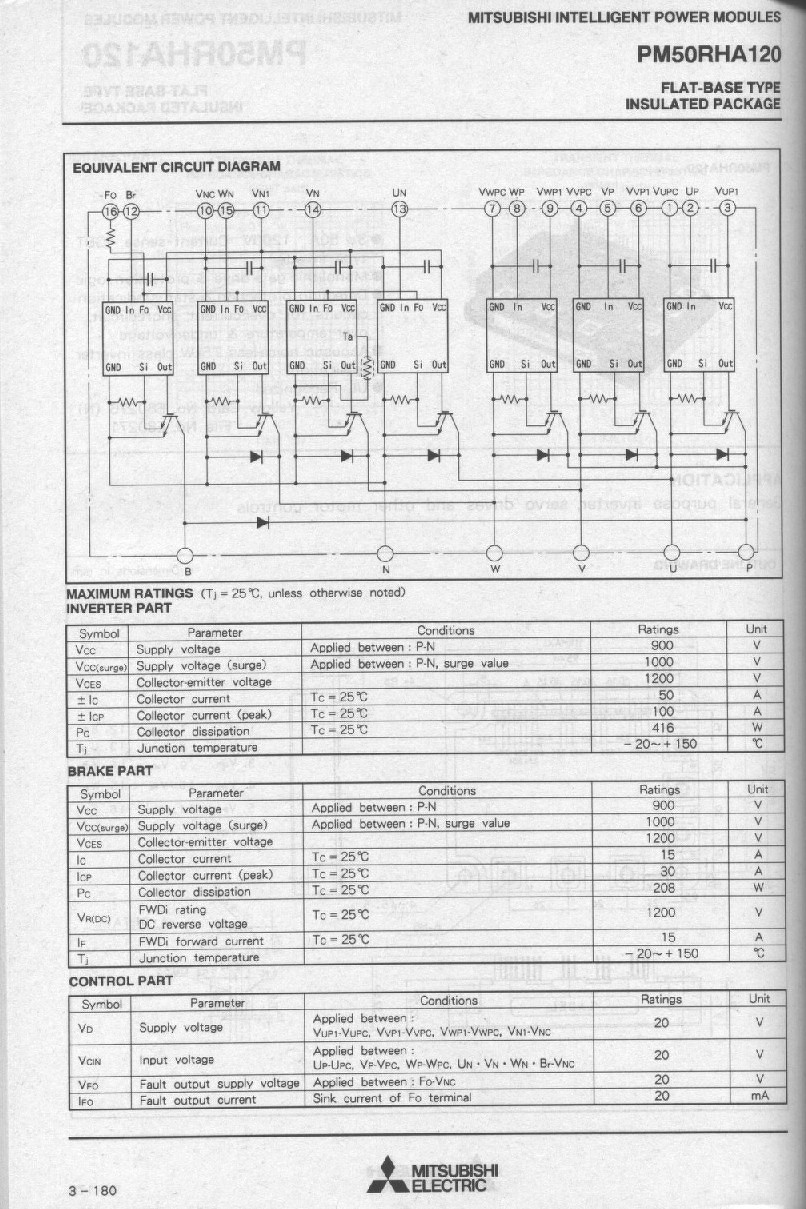

Egy kicsi felvilágosításra lenne szükségem. Van egy FUJI frekiváltó, amiben a mellékelt iGBT modul van.
Miért van az, hogy a negatív ágak vezérlésének közös a tápfeszültsége, a pozitív ágaknak meg külön-külön van?
(#) c27 válasza hthomas hozzászólására (») Márc 7, 2018 / 1
Röviden, ha felrajzolod a 3 félhidat akkor láthatod, hogy az alsó 3 tranzisztornak az emittere egy potenciálon van, mivel össze vannak kötve. A felső 3-nak az emittere pedig pontosan azok a pontok amik a motorra is mennek. Ezeknek a pontoknak a feszültsége mindig változik attól függően, hogy az alsó vagy a felső kapcsolóelem vezet.
Próbáld ki hogy lerajzolod a 3 félhidat és megpróbálod elviekben a 3 felsőt is egy közös tápról működtetni akkor a 3 emittert össze kéne kötni, így elve rövidre zárnád a modul 3 kivezetését ami a motorra menne. Az alsó és a felső kapcsolóelemeket pedig azért kell elszeparálni, mert ha nem így tennél akkor lényegében átkötnéd az alsó félvezetőket.
Azért kell ilyen trükköket csinálni, mert a modulban (diszkrét alkatrészeknél is) N csatornás félvezetők vannak mind az alsó mind a felső ágakban. Ha felül P csatornás lenne akkor elég lenne egy közös az alsóknak és egy közös a felsőknek. Sajnos a gyártástechnológiája a P csatornásoknak nem nyújt olyan jó tulajdonságokat mint az N csatornás esetén.
(#) hthomas válasza c27 hozzászólására (») Márc 8, 2018 /
Köszönöm szépen a kimerítő választ, így már tiszta a dolog.
