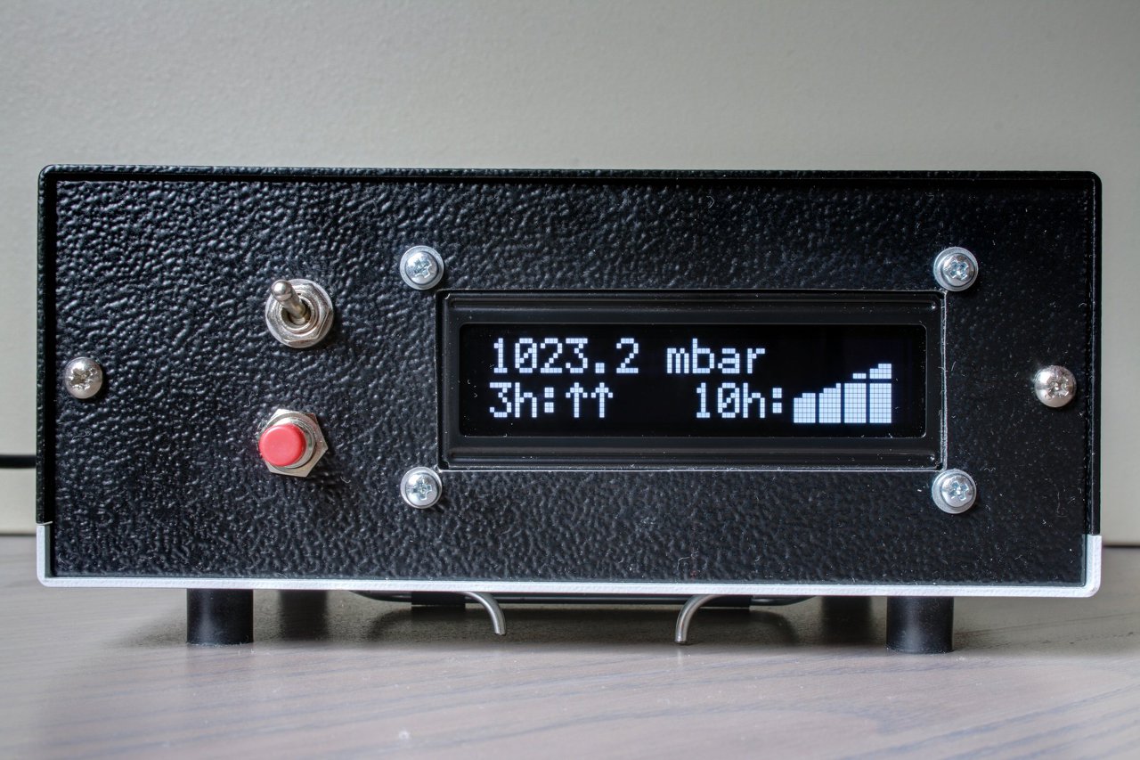

Egy hő-, relatív páratartalom- és légnyomásmérőt készítettem. Arduino alapokon van így sok hozzáadott elektronikai érték nincs benne, de jó szórakozás volt leprogramozni a funkciókat. A hőmérő szenzort, egy LM35-öt száműznöm kellett (az elektronika melegedése miatt 1,2oC-al magasabb értéket mutatott mint a valós szobahő) a D-SUB csati házába de még ott is melegedett (0,6 oC-ot) úgy hogy az a programban korrigálva van. Mivel a relatív páratartalom nagyon függ a hőmérséklettől (1 fok akár +/- 5%-ot is jelenthet) ezért az is korrigálva van, a már korrigált hőmérséklettel. Szeretem ha valami pontosan mér. A helyi időjárás előrejelzéséhez a légnyomás trendet az utolsó 3 órára számolja számolja fél óránként, illetve az utolsó 10 ill. 20 óra értékeit mutatja oszlopgrafikonon is egy a karakteres kijelző szerény lehetőségei mellett.

A kijelzőt honnan szerezted be? Bocsi hogy nem ide tartozik, de nagyon megtetszett.
(#) exabit válasza zosza18 hozzászólására (») Márc 16, 2018 /
EAW162-X3LW Nagyon drága, viszont olvashatóságban, betekintési szögben kitűnő. Eredetileg nem ilyet raktam bele, azért is maradt benne a kontraszt poti.
A hozzászólás módosítva: Márc 16, 2018
(#) eSDi válasza exabit hozzászólására (») Márc 16, 2018 /
Chipcad-nál és TME-nél van más gyártótól származó. A zöldessárga nagyon jó áron van.
