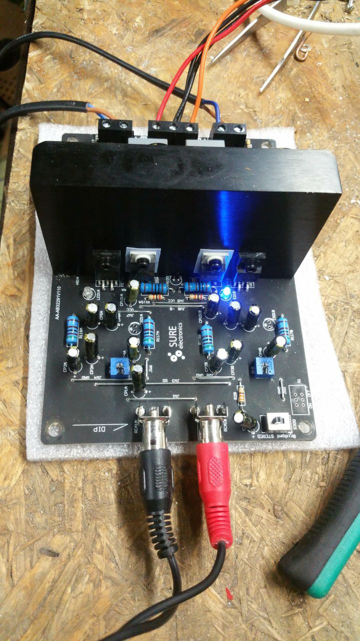

Nem rég rendeltem egy SURE WONDOM APM IRS2092-vel épített d-osztályú erősítőt. Az üzemi fesz +/-40V-tól +/-55V-ig van megadva. Kérdésem, a következő: +/-40V alatt el sem indúl? 2x36V-tal meg tudom táplálni. Vagy próbáljam ki?

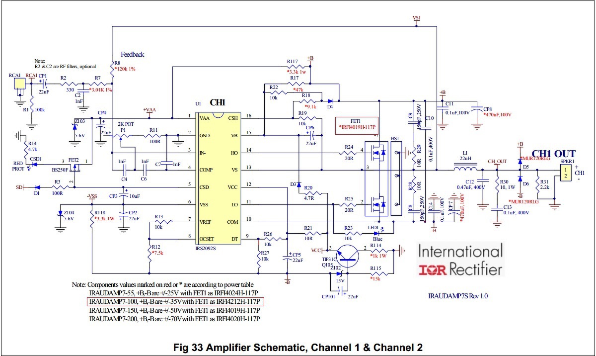

Amellett hogy alapvető bajok vannak vele, szerintem hibás is a rajz. Ha az OC láb a referencián van akkor ellenütemben megy a két kimenet, ehhez képest meg össze vannak kötve...
Ezt csak az adott nyák gyártója tudná megmondani. Meg kell nézni az IC adatlapját, abban minden benne van. Mennie kell alacsonyabb tápról is, az más kérdés hogy ehhez kell-e valamit módosítani az adott nyákon.
Én próbáltam több IRS2092-es modult is alacsonyabb feszről járatni mint a megadott. (Az eltérés 2-6V volt oldalanként.) Én is hasonló cipőben jártam anno, mert a tápom 50V-os volt a modulok meg 55-től voltak hirdetve, de letettem az IRS-ről már rég...
Alapvetően elindultak, üzemeltek is, de ahogy Ge Lee is írta, nagyban függ a modultól. Szerintem próbáld ki simán, nekem nem volt gond. Ha megoldható műterheléssel és szkóppal, ne egyből hangfalon... Működhet is meg nem is. A hozzászólás módosítva: Márc 30, 2018

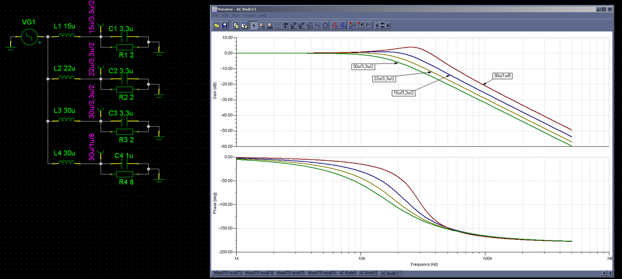

A nyákot úgy csináltam, hogy 1-től 3,3 mikróig minden beférjen. Az első subhoz lesz, így a szűrőt átvariáltam.
És mekkora fojtó induktivitást számoltál ilyen nagy kapacitású szűrőkondihoz?
Szükség úgy hozza, hogy 15u körül lesz. A sub 2 ohm-os, így kell a nagy áramú tekercs.

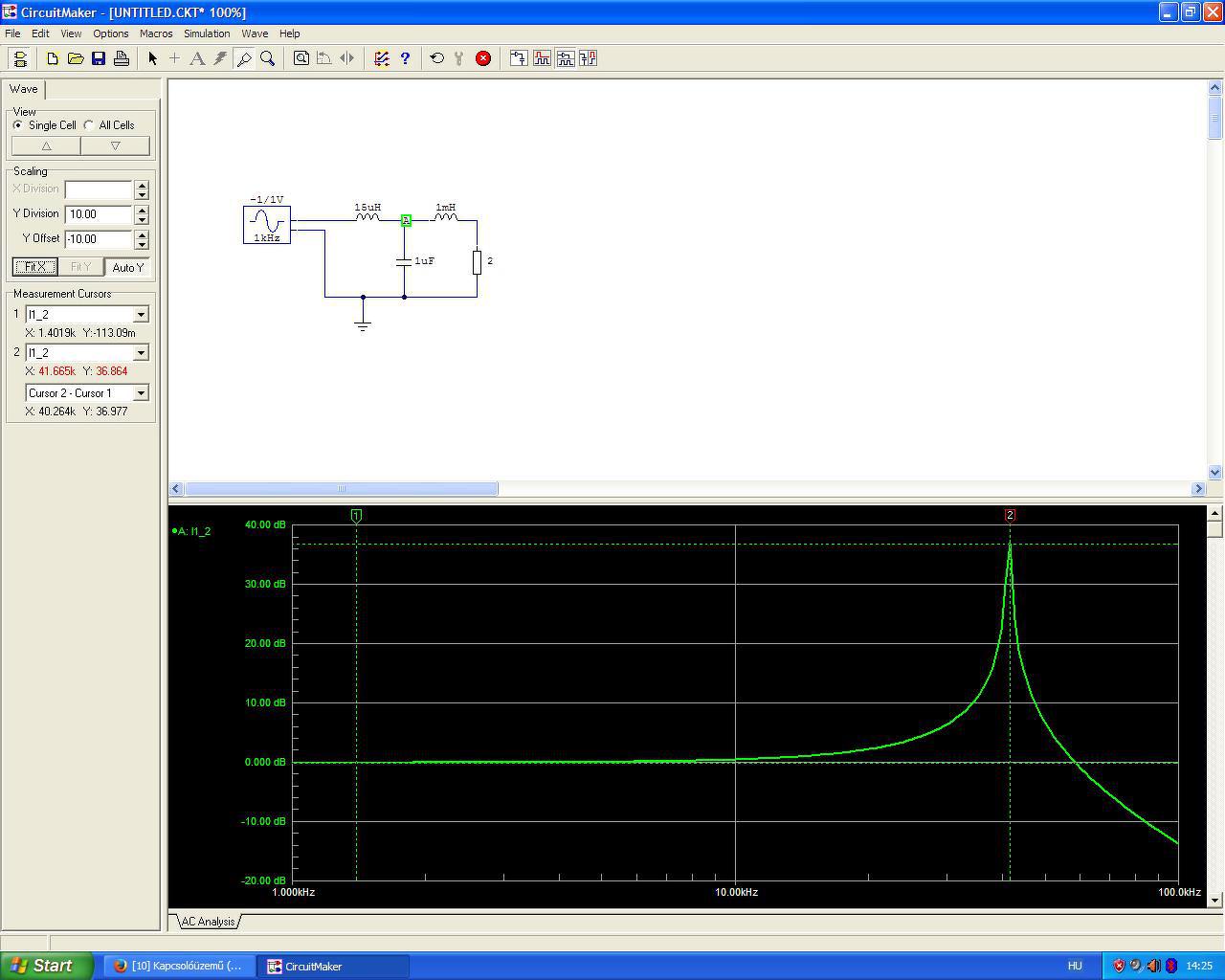

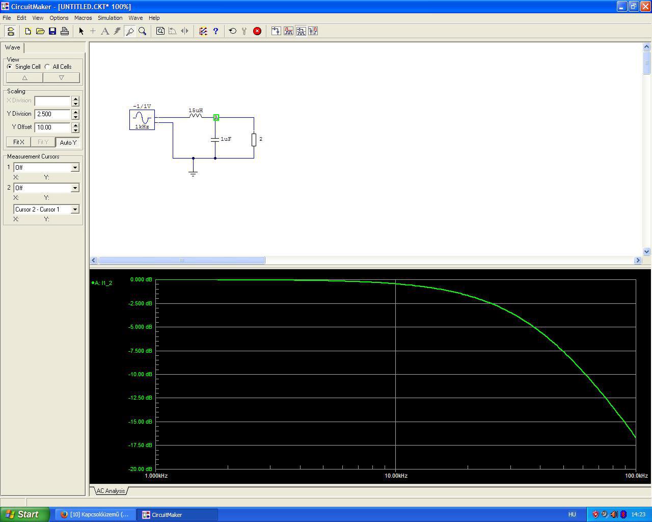

Csatolom a szimulációt a cikkben ajánlott 30uH / 1µF kombinációval összevetve.
A 15uH/1µF kombináció jónak tűnik, de ha belerajzolok 1mH cséveinduktivitást akkor már jelentős kiemelése lesz. Nem kötekedni akarok, még akár jó is lehet. Ki kell próbálni.

Ezek alapján én sokkal bizakodóbb mernék lenni a helyedben. A tápfesz lehet kritikus, de ha nem megy úgy ahogy van, keresünk majd valami megoldást. Nem tartom valószínűnek, hogy bármilyen bajt okozna a túl alacsony tápfesz, elvileg az IC túl alacsony fesz ellen védett... Próbáld kiókumlálni a nyákon hogy állítja elő az alacsonyabb tápfeszt és rajzold le, vagy csinálj jó minőségű fotót a nyákról (mindkét oldalról) és hátha látjuk, hogy mi újság... A hozzászólás módosítva: Márc 30, 2018
Mar*a vagyok... Megnéztem a linket jobban, ott a rajz.
![]() Ha ez a verzió van Neked is, ennek első ránézésre mennie kellene 36V szimetrikus tápról is szerintem. A terhelésnek valóban komoly hatása van a kimeneti szűrő karakterisztikájára. De ez általában nem okoz számottevő problémát. Maximum ki kell cserélni a kondit. De ezen a hídon akkor menjünk át, ha már oda értünk. ![]() ...és az előbbire még: Igen erre a cikkre gondoltam. A 2x36V-os tápod trafós vagy kapcsi? A hozzászólás módosítva: Márc 30, 2018

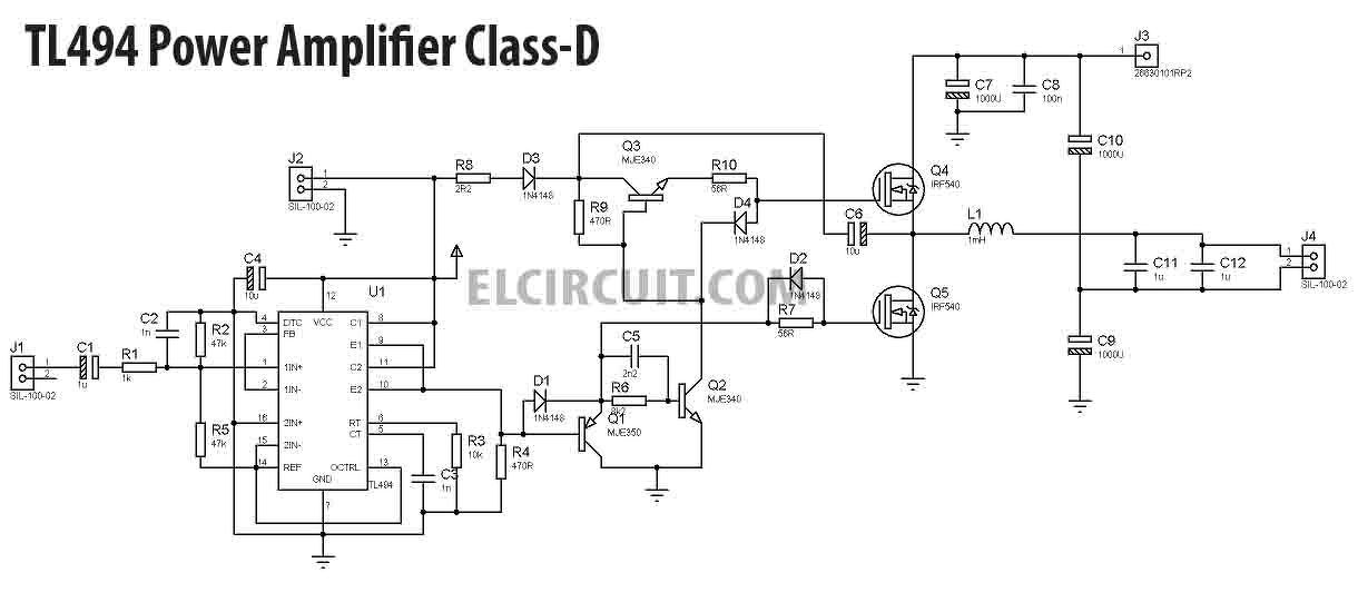

Megépítettem , de úgyszintén ugyan az a probléma mint a másikkal , hogy nagyobb hangerőn torzít , a melegedése az tetszik , hűtés nélkül is lehet hallgatni , épp hogy csak langyosak a fetek!
Sziasztok. Újra itt. Még mindig ugyan az a gond a végfokkal,szól de pattog közben alacsony hangerőn, viszont nagy hangerő mellet viszonylag normálisan működik. Ez az induktivitás hibája lehet? Nem sikerült a legjobban. Az induktivitás lehet zárt gyűrűből is ha megfelelő az értéke? Segítség kéne mert egy hónapja majd nemhogy csak áll a project.
Persze hogy torzít, a 494 nem erre való, a holtideje is jó nagy, és ugye az égvilágon semmilyen visszacsatolás sincs benne.
Nos a próba meg volt, bedobozolva a készülék, tápok parametrizálva, de azt erősítő meg sem nyekken!!

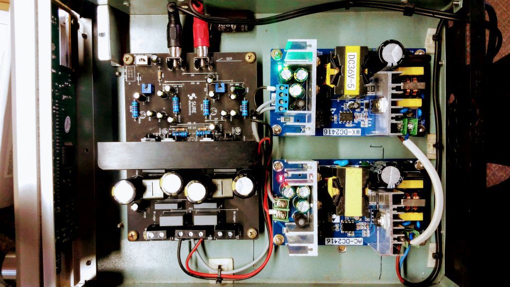

A képen a hűtőborda felső oldalánál jobbról van egy led. annak üzem közben világítnia kellene, de nempilácsol. Tehát az erősítő nem indul be! Most a következők az eshetőségek: - Tápokat átakalítani úgy, hogy kivehető legyen belőlük legalább 45-50V (megvallom jobban vonz, egy 3 000Ft panel "szétbarmolása, mint egy 10 000Ft-osé) - Magát a fetmeghajtó körét megpiszkálni, hogy menjen 2x36V-ról - Építeni neki egy normális tápot, (de nem tudom, hogy a meglévő trafóim mekkora feszt adnak le)

![]() Egyet értek Veled, jobb lenne a tápokat megpróbálni kicsit feljebb piszkálni. Nem ismerem ezeket a dögöket... Kemény kapcsolók, rezgők, nagyjából mit látsz? Legalább a vezérlő IC típusát jó lenne tudni, hogy tudjunk valamit ajánlani. Lehet hogy simán 2 ellenállás cserével feljebb lehet húzni kicsit a kimenő feszt. @ szikorapéter: Nem ismerem sajnos a projektedet. Ha ide szúrsz pár hozzászólásodra mutató linket, szívesen ránézek, ha tudok mondok valamit. A hozzászólás módosítva: Márc 31, 2018

Van egy analóg trafóm, nem rég vettem erre a célra, (de van vagy 3kg, jobb szeretnék valami SMPS tápot hozzá, de az most ráér) azzal próbáltam ki. Van 2*48V, azzal el is indúlt, de bajok vannak!! ![]() Féloldala megy csak az erősítőnek, az egyik oldal nagy teljesítményen szólal csak meg, de akkor is recseg csak, és a recsegés ütemére villog a ledje. Először 100 ohm 0,25W ellenálláson keresztül próbáltam indítani, de meglepő módon nem indult el! Ezek szerint a nyugalmi árama nagyobb mint 0,5A. De ez még nem lenne gond. A baj nem jár egyedül, marha nagy az erősítése, torzítás nélkül nem hogy a 125W, de még a 90 sem jön ki belőle. Nagyon hamar túl vezérli a telefon fülhallgató kimenete. Bár erről szó esik a linkelt blogban. Gondolom a fet meghajtó megy, mert akkor nem szólna egyáltalán az az oldal. Elképzelésem sincs mi baja lehetett, mert antistatikus zacskóban tároltam, igyekeztem nem nagyon fogdosni, vagy lehetőleg nem az IC-ét, vagy feteket. Próbálnék videót is mutatni róla, de minden webes lejátszó elforgatja a képet. Itt a videó is róla. A hozzászólás módosítva: Márc 31, 2018

Őtletek, mi lehet baja?
Néztem kettős fetet, elérhető hazai forgalmazásban és nem is drága, kb. 500Ft. Megérné a próbát a csere... És akkor menne 2x35V-ról. Az eredeti IRFI4019H-117P amivel 45-55V-ig írja az erősítő adatlapja. Ha kicserélem IRFI4212H-117P-re, akkor azzal 30-40V-ig menne elvileg. Erre meg már van SMPS trafóm. Kérdéses, kellene-e mást hozzá alakítani, állítani, vagy elég lenne csak a sima csere?

A szimpla FET csere szerintem nem elég, de az előtt én inkább visszavenném az erősítést valami értelmesebb szintre. Másfelől a megelőző ötleted nem volt rossz a tápok alakítgatásával. Az általad linkelt BLOG-ban szépen leírják, hogy hogy érdemes csinálni az erősítés beállítását. Multimétered sincs, hogy legalább az áramokat lássuk nagyjából? Műszer nélkül nagyon nehéz hibát keresni... Idézet: „torzítás nélkül nem hogy a 125W, de még a 90 sem jön ki belőle” Műszer nélkül ezt hogy mérted meg? Idézet: „Ha kicserélem IRFI4212H-117P-re, akkor azzal 30-40V-ig menne elvileg. Erre meg már van SMPS trafóm.” Ezt pedig honnan jön? Ha a BLOG-ról, akkor ez nem igazán a helyzet. A kapcsolási rajzon összes piros csillaggal jelölt alkatrész más és más a különféle verziókban. Minden szempontból jobban járnál szerintem egy hozzá illő feszültségű tápegységgel, de ehhez nyilván először mindkét oldalnak mennie kéne szépen. @ latyakosa: Köszi! A hozzászólás módosítva: Márc 31, 2018
