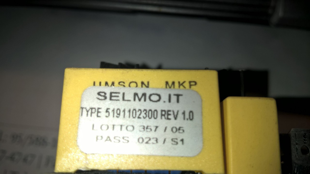

(#) lapar hozzászólása Ápr 1, 2018 /
Üdv az uraknak!
Philips Triathlon porszívónk meghalt szénkefe gyanús tünetekkel. sikerül szétszednem, valóban a kefék voltak elkopva, kaptam is bele a Carbosint-nél jó méretet, pici átalakítással a rugó végén bele is ment.
Az a gondom, hogy szerintem kicsit jobban szikrázik, mint kellene, félek, hogy gyorsan újra elkopik.
A kommutátort is megcsiszoltam picit.
A kérdés az lenne, hogy van-e ott valami kondi, ami a kefék szikrázását csökkenti?
az a fehér hasáb alakú biz-basz nem az? (elektronikában járatlan vagyok)

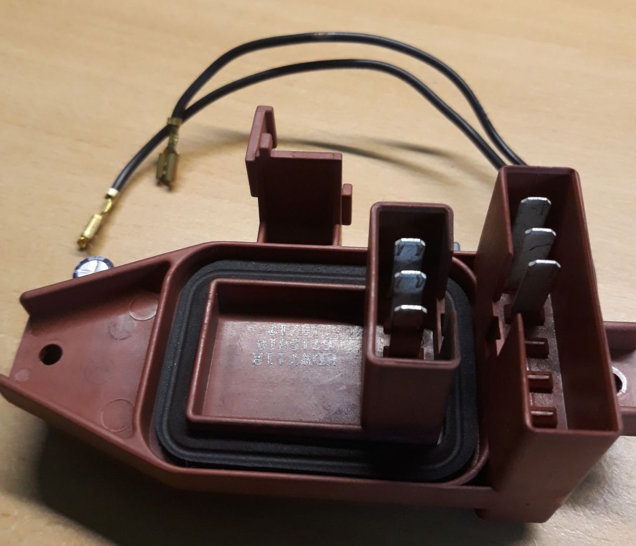

(#) nyamnyam hozzászólása Máj 25, 2018 /
Üdvözlet mindenkinek !
Van egy kis problémám egy Niele S762 tip. porszívó elektronikájával , ugyanis elfüstölt benne egy alkatrész és nem tudom beazonosítani .
Új elektronikát nem lehet hozzá kapni , ezért szeretném megjavítani .
Ha véletlenül van valakinek ilyen típusú porszívója és megtenné , hogy beazonosítaná az alkatrészt azt nagyon megköszönném .

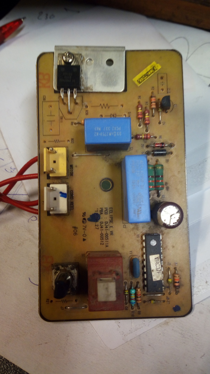

(#) Rober_4 hozzászólása Jún 24, 2018 /
Sziasztok! Kukáztam egy Tescos porszívót. Nem indul csak meglöki a motort. Nagyon null elektronikája van, egy tirisztor két kondi, egy poti. Nekem nem kellene, hogy szabályozható legyen, csak tudjak porszívózni. Mi az a minimum alkatrészmennyiség amivel már elindulhatna? Tényleg egyenáramú motor lenne benne? Elég lenne egy dióda? Válaszotokat köszönöm!
(#) Gafly válasza Rober_4 hozzászólására (») Jún 24, 2018 /
Mondanám hogy áthúzod cinnel a "tirisztor" három lábát, és teljesül a kívánságod, de ugye ez csak egy vicc volt, mert ilyet nem mond senki szakember
(#) nyamnyam válasza Rober_4 hozzászólására (») Jún 24, 2018 /
Léteznek egyenáramú porszívó motoros gépek de ez a "Tescos" nem az !
Az elektronikát dobd ki - a bejövő 230 v vezeték egyik szálát direkt a motorra a másik a kapcsolón keresztül a motorra és már indul is ha jó a motor!!
(#) Rober_4 válasza nyamnyam hozzászólására (») Jún 24, 2018 /
Köszönöm, de akkor a motor rossz, mert már átkötöttem, és úgy sem indult. Akkor kuka sajnos, a motort hagyom békén...

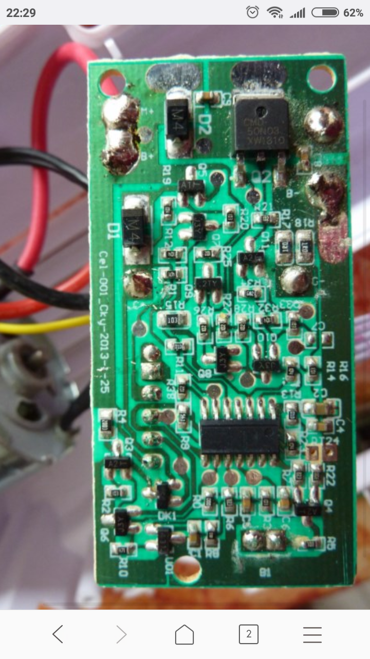

(#) Róbert1 hozzászólása Szept 13, 2018 / 2
üÜdv Mindenkinek! Ssegitséget kérnék tőletek: egy akkus porszivóról lenne szó (SilverCrest)._Mikor bekapcsolom, a motorja csak kattog, olyan, mint ha a motorja be lenne szorulva, pedig nincsen. Vvan rajta egy LED led dióda , az is csak blikál villog.. sSzétszedtem, van benne egy mosfet MOSFET._Kkicseréltem másra, de ugyan azt a kattogó hangott adta ki. Aa mosfetnekMOSFET-nek összeérintettem a lábait, akkor a motor megy, ha uújra összeérintem a lábait, akkor kikapcsol a motor!. Hha valakinek van ötlete, akkor iírjon legyen szíves! viszlátKöszönöm.

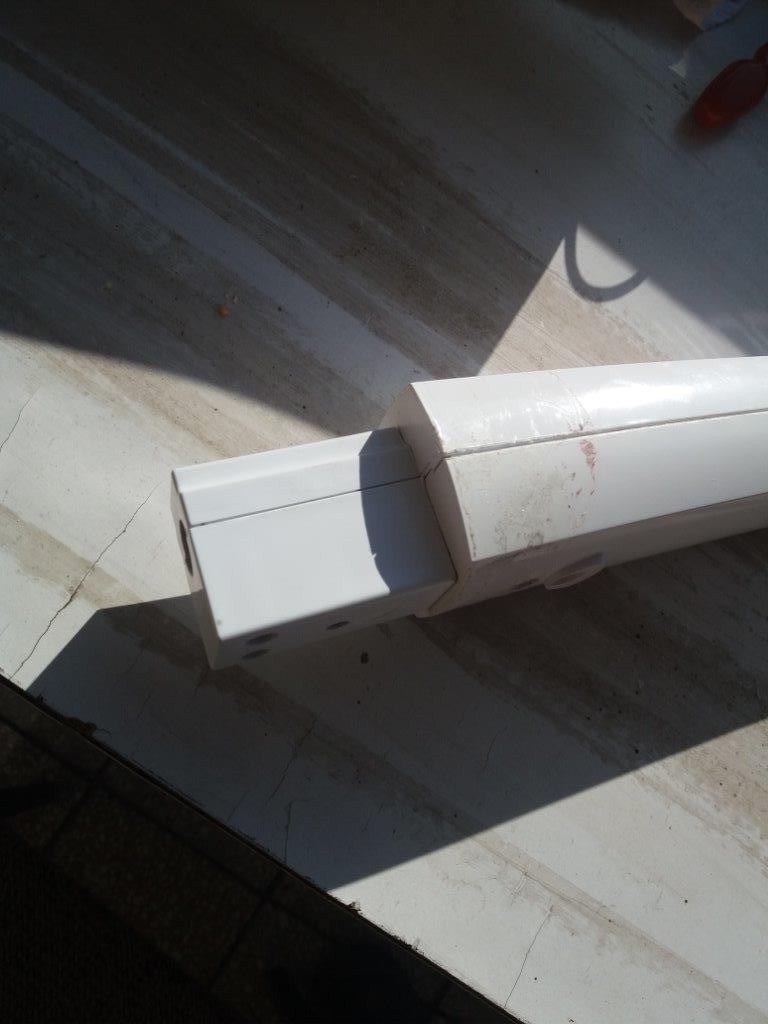

Segítséget szeretnék kérni. Van egy Electrolux ZS 201 tip. padló porszívóm, aminek eltört a nyele. A képen látható hogy mire gondolok. Az lenne a kérdésem,hogy tud-e valaki ajánlani olyan ragasztót, amivel a két részt össze lehet ragasztani és tart is. Vagy jobban járok,ha veszek hozzá másik fogantyút, csak az meg cefet drága. De ha esetleg tud valaki hozzá valót, akár használtat is,csak ne legyen törött, azt is megköszönném.
(#) lelkes amatőr válasza Remci hozzászólására (») Feb 17, 2019 /
Ilyen kétkomponensű ragasztóval szinte biztos a siker. Ha esetleg egy-két tüskét is beteszel közéjük, még erősebb lesz.
(#) Remci válasza lelkes amatőr hozzászólására (») Feb 17, 2019 /
Köszönöm,kipróbálom. Remélem bírni fogja a ragasztás a folyamatos tolás-húzást
(#) Schau hozzászólása Márc 16, 2019 /
Szép napot!
Ugyanolyan problémám van, mint pár hozzászólással feljebb Róbert1-nek. Ránézésre a panel hibátlannak tűnik, a forrasztások is stabilak. Mi szokott tönkre menni egy ilyenen először? Mit lenne érdemes rajta mérni, hogy kiderüljön a probléma?
Köszönöm a segítségeket előre is!
(#) zolika60 válasza Schau hozzászólására (») Márc 16, 2019 /
A motor magában működik?
