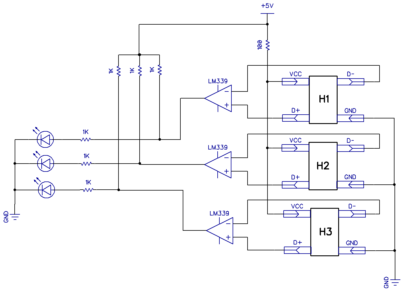

(#) scooby_ válasza RoliNyh hozzászólására (») Márc 28, 2018 /
Íme:ILYEN

(#) RoliNyh válasza scooby_ hozzászólására (») Márc 29, 2018 /
A négylábú HALL szenzorokat nem ismerem, de típusszám alapján többet megtudhatsz róla.
Mindenesetre a GND -hez képest megmérheted a D+ és D- kimeneti feszütségeit, ahogy ajánlottam, abból kiderül, hogy digitális, vagy analóg -e.
Viszont az mindenképp biztosra vehető, hogy a két adatvonal ellentétes fázisú jelet adnak...

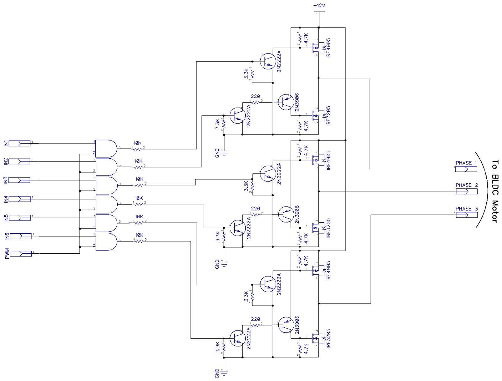

(#) scooby_ válasza RoliNyh hozzászólására (») Márc 30, 2018 /
Kipróbáltam a vezérlést, egyenlőre FET-ek nélkül mértem az ÉS kapuk kimenetét, a HALL szenzorokat nyomógombokkal helyettesítettem, hogy lássam a működést. Mértem az ÉS kapuk kimenetét szkóppal, és azokon mindig ott van ilyen 500mV-nyi PWM jel, ha nem kap a másik bemenetére jelet. (gondolom átvezet az ÉS kapu) Ez mennyire okozhat gondot ha FET meghajtót használok? Természetesen ha terhelem a kimenetet mondjuk 10K-val, akkor még lejjebb csökken ez a jelszint, de teljesen eltüntetni nem tudom.

(#) RoliNyh válasza scooby_ hozzászólására (») Márc 31, 2018 / 1
Most nem tudom milyen ÉS kapuról van szó. Egy biztos, a vezérlés adhat ki impulzusszélességmodulált jelet, sőt ajánlott is, mert azzal tudja a vezérlő a motoráramot szabályozni.
Tehát nem az van (jó esetben), hogy csak ON és OFF jelet ad ki a kapcsolóelemre.
Pontosabban az egyik kapcsolóelemre igen (mondjuk ami a test felé van),
de a másikra (ami a tápfesz felől van) arra jobb vezérlők impulzusszélesség modulált jelet adnak,
ezzel szabályozva a motoráramot. Ami még fontos, hogy az impulzusszélesség modulált jel frekvenciájának sokkal nagyobbnak kell lennie, mint maga a forgási sebesség...
Többek közt ezzel a módszerrel oldható meg az is, hogy ha odahúzod neki a "gázkart" hirtelen, akkor nem a túláramvédelem fog lekapcsolni, a hirtelen felvett áram miatt, hanem a szabályozó fokozatosan adagolja a gyorsítást a lehető legnagyobb mértékben oly módon, hogy emiatt a túláramvédelem még ne tiltson le...

(#) scooby_ válasza RoliNyh hozzászólására (») Márc 31, 2018 /
Ime. Ott vannak az ÉS kapuk. És igazad van, valójában ebből is elég lenne csak három, az alsó feteket lehetne nyitogatni simán az 5V-os jellel is. Az áramvédelmen még nem is gondolkodtam. Gondoltam rá, hogy kéne, csak azt nem tudom, hogy mit kéne csinálnia. Kapcsolófreki nálam most 10kHz.
A hozzászólás módosítva: Márc 31, 2018
Az ÉS kapu úgy működik, ha az A ÉS B bemenete aktív, a kimenete CSAK akkor lehet aktív.
Ha nálad nem így van, az baj, olyan nem létezik, hogy "átvezet az ÉS kapu".
Amit leírsz az a VAGY kapu normál működésére utal,
miszerint ha az A VAGY B bemenet aktív, akkor aktív a kimenete is.
Tehát ha ÉS kapu A bemenete PWM, B bemenete pedig a HALL szenzortól származik,
a kimenetén CSAK akkor jelenhet meg az A bemenetre adott PWM jel, ha a B bemenete aktív,
ha inaktív, akkor a kimenetnek is alacsonynak (inaktívnak) KELL lennie.
Ha a VAGY kapu A bemenete PWM, B bemenete pedig a HALL szenzortól származik,
a kimenetén CSAK akkor van magas szint, ha a B bemenet magas,
viszont ha a B bemenet alacsony, akkor a kimeneten az A bemenet PWM jelének KELL megjelenni.
Ha nem így működik, akkor ott valami gáz van...
Nem azt mondtam, hogy a teljes jel jelenik meg a kimeneten, ami megjelenik, az nem logikai szintű. Csupán 200-500mV körüli, de azért aggasztó, mert én is úgy gondolom, hogyazon csak akkor lehetne jel, ha aktív mindkét bemenete. Attól is függ a jel nagysága, hogy terhelem-e a kimenetet, vagy csak a szkópot akasztom rá. Persze arra is gondoltam, hogy a dugdosós panelen egymást szórják meg a drótkupacok meg a panelben lévő sínek, és ezért mérem ezt a párszáz mV-ot. MM74HC08-at használtam. Tápfeszültsége ennek is 5V.
