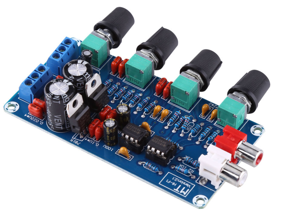

Először is köszöm hogy válaszoltál! Az okozhat magasfrekis gerjedést? Én abban voltam, hogy csak brummot szedhet össze... Tehát földhurok lehet a számítógép és az erősítő közt? Le kellene választanom a 0-át az előerősítő és a végfokról? Mert a bejövő RCA-n jön be valami, azt kitapasztaltam, pl. telefonról semmi,de mihelyt töltöm a telefont, akkor is gond van. Azt 1x kipróbáltam, hogy egy földfüggetlen D osztályú erősítőbe vittem be számítógép kimenetét és a fülhallgató csatlakozóján mentem be az ST-be, de akkor is csinálta. Szinte hallom, ahogy dolgozik a számítógép. Túltoltam az előerősítést? Az alábbi előerősítők vannak benne: SUB előerősítő azért van benne,mert 2.1-ben hajtom a rendszert. Külön SUB erősítő(TDA7294) van a rendszerben, amely független az ST-től. Ha ezt is teljesen leválasztom fizikálisan, marad a hiba. A hozzászólás módosítva: Aug 11, 2018
