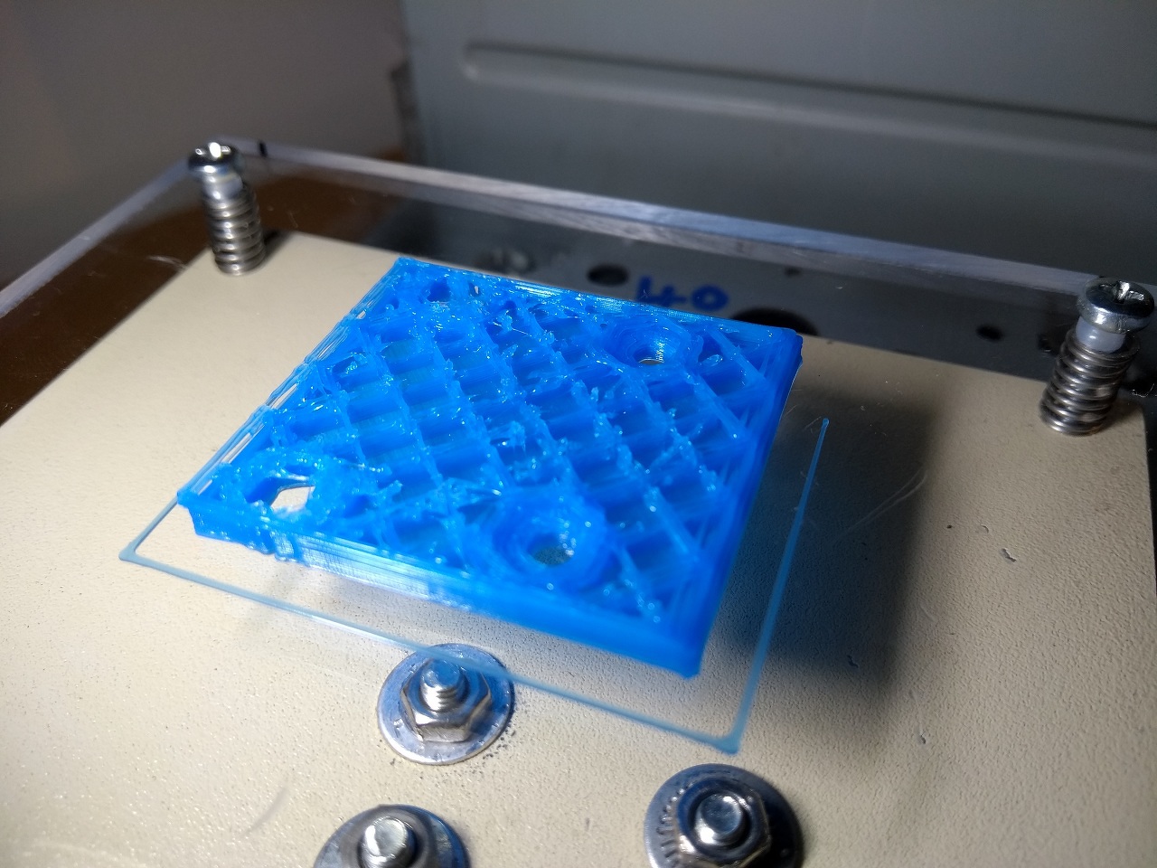

(#) t4nt1zjeee hozzászólása Ápr 12, 2018 /
Sziasztok. Lenne egy kis problémám 20%-os kitöltéssel csinálok egy tárgyat. Mikor a belső részét csinálja kitölti a hálós megoldással, akkor mikor keresztbe mondjuk 2 lyuk között átmegy a fej kis bumszlik jönnek elő. Ebbe nekem mindig megakad a fej és elugrik. Vagy elhúzza. Hogy lehet ezt kiküszöbölni? Vagy valami rosszul van beállítva? Az egyik képen jelöltem mi a gondom.
A hozzászólás módosítva: Ápr 12, 2018
(#) remiasa válasza t4nt1zjeee hozzászólására (») Ápr 13, 2018 /
Túl meleg a fej , nagyon megolvadt a filament.
