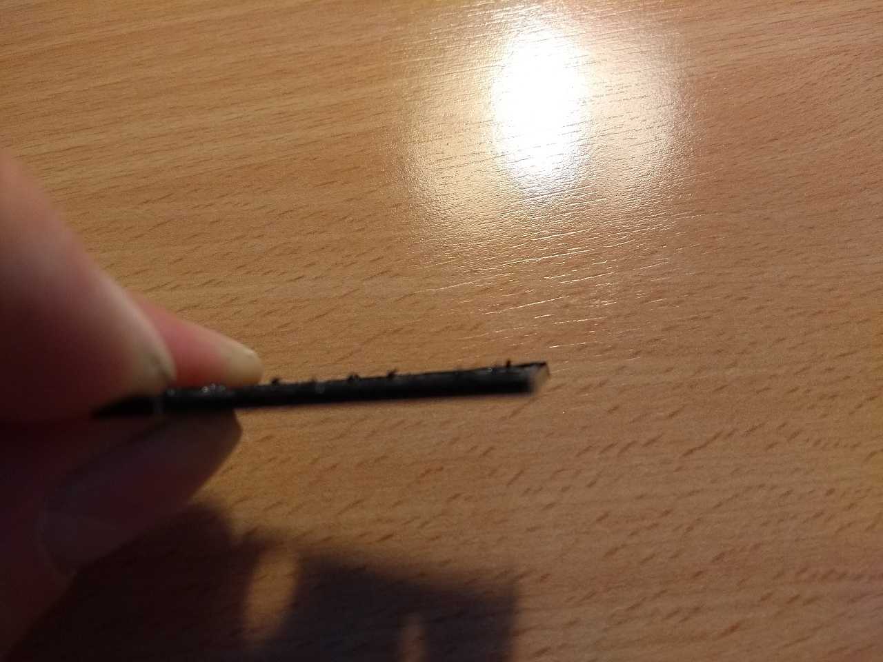

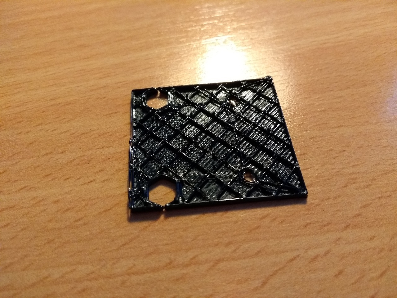

A fejed vagy több anyagot szállít(ana), mint amennyi elfér alatta, ezért amikor levegőbe ér, az addig felgyűlt anyag egyszerre kinyomódik, esetleg a túl magas hőfok miatt megrogy az anyag, és nem kipréselődik az extruderből, hanem egyszerűen kicsöppen. Vagy a filament hőfokát kell csökkenteni (ha túl meleg és előtolás nélkül is kifolyna), vagy az adagolást lassítani, ha valóban nyomás keletkezik a fejben.
(#) t4nt1zjeee válasza Stewe hozzászólására (») Ápr 17, 2018 /
Köszönöm! Ez egy jó tanács. Ugyan is ha álló helyzetbe melegítem a fejet, akkor elkezd jönni belőle az anyag. Nem gyorsan de jön. Szóval akkor csináljam azt, hogy felmelegítem mondjuk 190 fokra megvárom míg kijön aminek kell, persze jól beállítom az előtolást és mehet a nyomtatás? Persze ha jól értelmeztem amit írtál. Egyébként folytatom pályafutásom a Repetier Host-al. Tegnap sikerült már beállítani ezt azt. Pl hogy amikor nem végez munkát visszahúzza a szálat meg feljebb emeli a fejet a következő munkavégzési pontig.
(#) Stewe válasza t4nt1zjeee hozzászólására (») Ápr 17, 2018 /
Valamennyi utánadagolás mindenképpen lesz, hiszen az előtoló szerkezet valamennyire rugalmasan fogja a filamentet.
Ha előtolás nélkül is jön, akkor mindenképp túl meleg, a filament-visszahúzás a rugalmasságból adódó utánfolyást biztosan megszüntetné.
Rendben köszi szépen. Akkor visszahúzást hagyom bekapcsolva, a hőfokot meg visszább veszem. Délután tesztelem. Egyébként jó lesz csak ezek a finom állítgatások tartanak sokáig.

Én nem értem srácok mindent próbáltam és ilyen cseppszerű szarokba megakad a fej és oda az egész ***. Nem hiszem el. Állítottam adagolást, hőfokot 190-210 között, Már mindent rétegvastagságot, szál visszahúzást, fej emelést... stb. De az ilyen hálós vagy rácsos kitöltésnél az áthúzások a baj mert ott ahogy jön még ki egy kis filament elakad amikor húzza át és ott marad. Elegem van az egészből. Sehogy nem jó.

(#) Bagodi válasza t4nt1zjeee hozzászólására (») Ápr 18, 2018 /
Mérd meg a filament átmérőjét és ellenőriz le, hogy a szeletelőben mért érték legyen beállítva.
Nyomtas nagyon lassan és figyeld meg egy nagyítón keresztül, hogy mi történik.
A hozzászólás módosítva: Ápr 18, 2018
(#) hunagyp válasza t4nt1zjeee hozzászólására (») Ápr 19, 2018 /
Elméletem szerint nem annyit szállít az extrúder motor mint amennyit kellene.
Szerintem kellene egy extrúder kalibrációt csinálnod (E steps/mm finomhangolás: Bővebben: Link).
Amikor ez megvan, utána a flow értéket már max +/-1-2%-ban kell módosítani igény szerint. Ha nagyobb módosításra van szükség, akkor biztosan nem jó az E steps/mm érték.
Ha ezután is gány, még a nozzlit is meg kell vizsgálni, nem-e nagyobb a furat rajta, mint azt hiszed. Volt már a kezemben kínai nozzli, ami 0.4-nek hazudta magát, de nagyobb volt a furat már gyárilag.
(A travel sebességet ÉS accel is érdemes emelni, hogy szaporábban szedje a lábát A és B pont között üresjáratban; persze csak annyira, amennyire a mechanika engedi)
Plusz ha akad kéznél hőmérős multiméter, a nozzli hőjét (is) lehetne ellenőrízni, hogy annyi-e mint amennyit a hőmérséklet szenzor mond a firmware-nek.
+1: Ha már majd közel szépen alakulnak a modellek, a linear advance feature-nek olvass utána, marlin firmware. Nagyon hasznos!!!

(#) t4nt1zjeee válasza hunagyp hozzászólására (») Ápr 19, 2018 /
Köszi szépen a tanácsokat. Este 9-ig rájöttem hogy a 80 step per mm kevés az extrudernek. Most 100-al próbálkozok. Infrással próbáltam mérni a nozzlit. 70 fokot írt a gép szerint meg 210 fokos. De lehet *** az infrás mérőnk. De eate csak ki tudtam nyomtatni a nyomtatófej rögzítőjét. Igaz 0,3mm rétegvastagsággal. De 0,2 lenne szebb. A fúvókát, hogy mérjem meg? A filament 1,75mm.

Köszi srácok. Voltak gondok. Kevés áram volt beállítva az extruder motorvezérlőjén. tekertem kicsit a potin és most sokkal jobb lett. Az extruder lépésszámát beállítottam 100 step per mm-re mert így ha 10mm-t extrudálok 10mm-t is tol ki. Tökéletes. Így már pontosabb minden- Pár apróság és kész.
