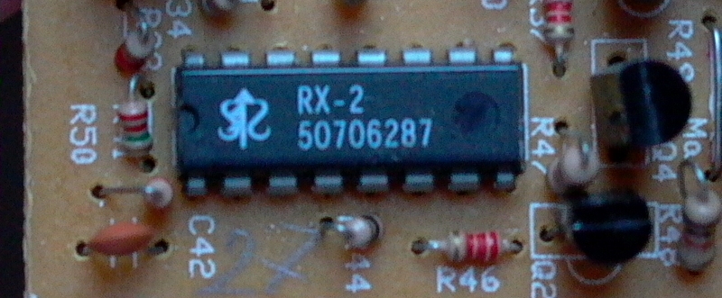

(#) perlaci hozzászólása Ápr 22, 2008 /
Akkor még egy, talán kicsit könnyeb kérdés. a mellékleten látható egy ic. Ez egy távirányítós kisautójé. 6v-ról jár és négy funkciós. Ezt hol a bánatban lehet beszerezni vagy mi lehet a helyettesítője?
(#) kocici17 válasza perlaci hozzászólására (») Ápr 24, 2008 /
Abból amit látni szerintem egy dekoder swich ic /vagy kontroller a demodulátor után, vagy a demodulátort tartalmazó sp...ic/
Nem derül ki, hogy a vevö oldalon a demodulátor után vagy elött van, vagy egyáltalán külön van-e a demodulátor.
Ha külön van akkor egy pic- be a többi megirható.
Sajnos nem tudom, hogy ker. áru-e.
(#) perlaci válasza kocici17 hozzászólására (») Ápr 24, 2008 /
Ez az egy ic van benne és csak a bemeneti vevő és demodulátor fokozat ami tranyós van előtte. A kimenetei meg darlington teljesítmény tranyókra megy amik a motort hajtják. Katalóguslapot láttam már ehez hasonló ic ről de nem tudom ez milyen lábkiosztású és mi lakik benne. Sajnos google sem ismeri.

(#) kocici17 válasza perlaci hozzászólására (») Ápr 26, 2008 /
Kobold jóvoltából az a japán oldal igen tanulságos.
Ez a bigyó egy frekvencia komparátort,
dekodolót-adatkezelöt--/cim, és adat dekodert/,és 5 kimenetet,tartalmaz.
kontrollerel csak ugy lehet helyettesiteni, hogy ismerni kell az ado által küldött információ tartalmát,és az információ protokolját. Nem egyszerü.
Különös tekintettel arra, hogy a kontrollerek nem igazán müködnek 140kHz környéki órajellel.

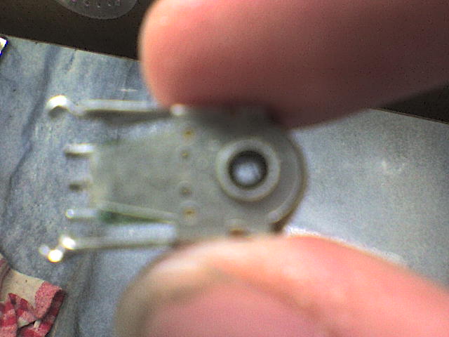

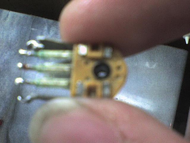

(#) Ricsi89 hozzászólása Ápr 27, 2008 /
Helló
Most ment szét az egerem görgője. Nem tudjátok hol lehet ilyet beszerezni? Új egér kizárva, mivel vezeték nélküli együtt van a vevője a billentyűzettel.Valami háromlábú mint egy potméter. A kép egy kicsit rossz lett, mivel villany mellett szar képet csinál a teló, de látható mi ez.
(#) kocici17 válasza Ricsi89 hozzászólására (») Ápr 27, 2008 /
Ez nem valami háromlábú....hanem egy trimmer potméter.
(#) Ricsi89 válasza kocici17 hozzászólására (») Ápr 27, 2008 /
Ha ez trimmer akkor miért forog körbe-körbe? Valami rotary encoder szerű lehet. Csak nem tudom hol lehet ilyet venni. Nagyon szar így görgő nélkül.
Bocsi igazad van ....moszt hogy kiélesitetten a képet inkább duál optos tárcsás rés stroboscop.
Ugyan az mint a normális golyós egerekben van ..csak nem házas.
Kíváncsiságból szétszedtem, mivel úgyis rossz és három kis csúszka és vezetőpályák voltak benne. Az egyik csúszka meg el van törve, ezért nem megy. Hol lehet ilyen kis izét kapni?
Ja és középen az a lyuk, ott megy be a görgő tengelye.
Akkor holnap megpróbálom valahogy megoldani. Lehet hozzáfogok és megcsinálom a kitört érintkezőt. Ennél már úgysem lehet rosszabb.

(#) Fery válasza Ricsi89 hozzászólására (») Ápr 27, 2008 /
Próbálj meg valami videoroncshoz hozzájutni, annak a mode selectorában van ilyen kis rugós érintkező. Talán abból tudod pótolni.
Ha kell tudok küldeni is ilyesmit, főleg ha a kitört érintkezőről is tudsz csinálni valami használhatóképet.

(#) Latya válasza Ricsi89 hozzászólására (») Ápr 27, 2008 /
A sejtésed igaz. Ez bizony encoder. Ez elég gázos alkatrész... Tudom, mert nekem is ilyen kéne...jó sok... ...és nem egérbe, hanem digitális hangerőszabályzóba.(Nade ez mmár nem ide tartozik.)
Viszont nekem is volt az ergeremmel ilyen gond:
Hát pont ilyet kereskedelemben elég nehéz beszerezni.Én bementem a legközelebbi számtekboltba és kértem egy amugy is rossz görgős egeret , odaadták 'ingyér' és egyszerüen kicseréltem az enyémben lévőre.
Tök kompatibilis az összes...

(#) Ricsi89 válasza Fery hozzászólására (») Ápr 28, 2008 /
Helló
Bejött a videóból bontott érintkező átoperálása. Nem olyan mint eredetileg, de jobb mint a semmi. Kicsit szorítottam rajta, hogy jobban érintkezzen, viszont most kicsit nehezen tudom görgetni. Na de ez legyen a legkisebb bajom. A lényeg hogy mostmár jó. Ideiglenesen megfelel amíg nem találok valami más megoldást. Lehet hogy veszek egy ilyen encodert és belefaragom valahogy. De ez még a jövő.

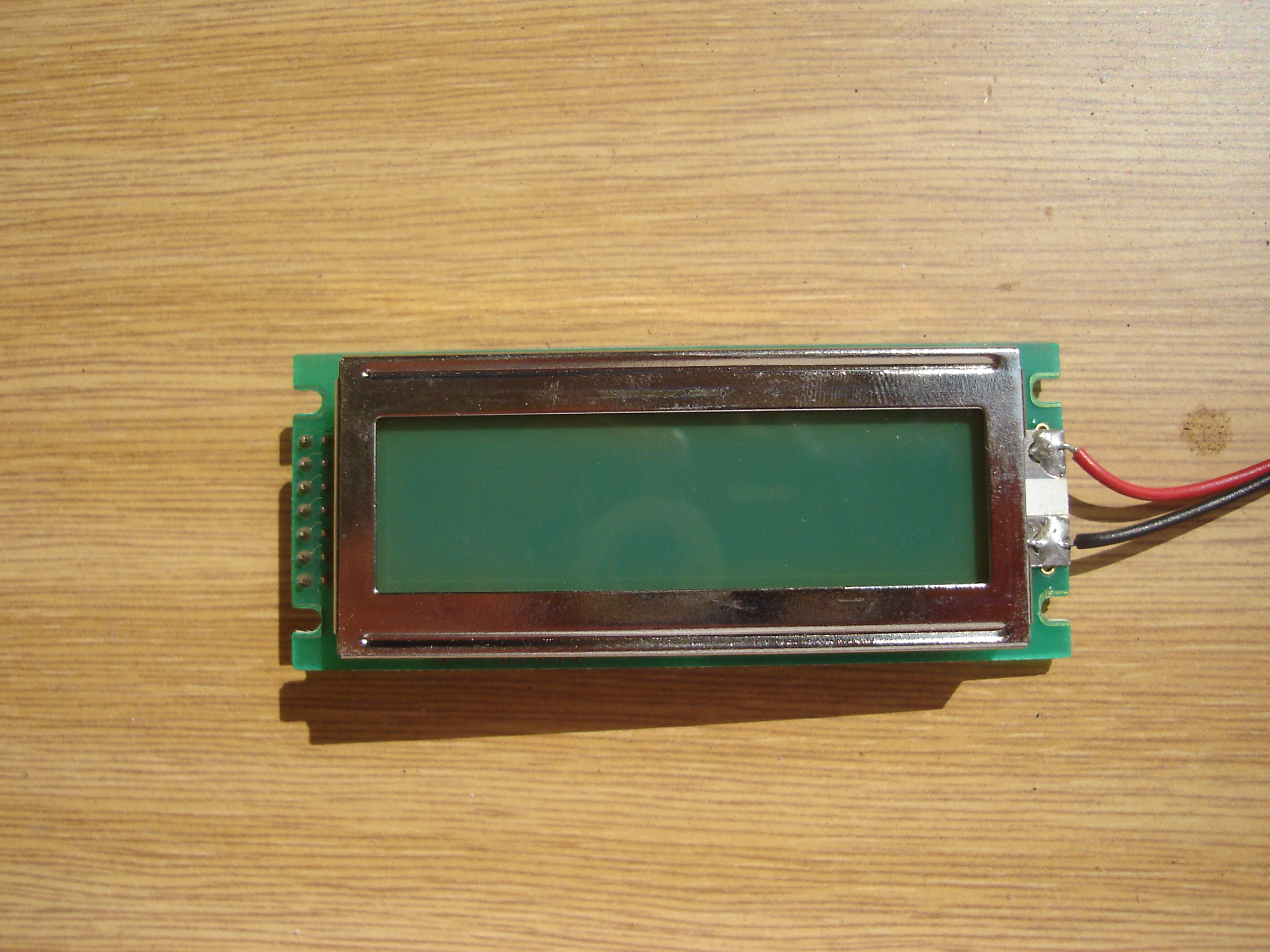

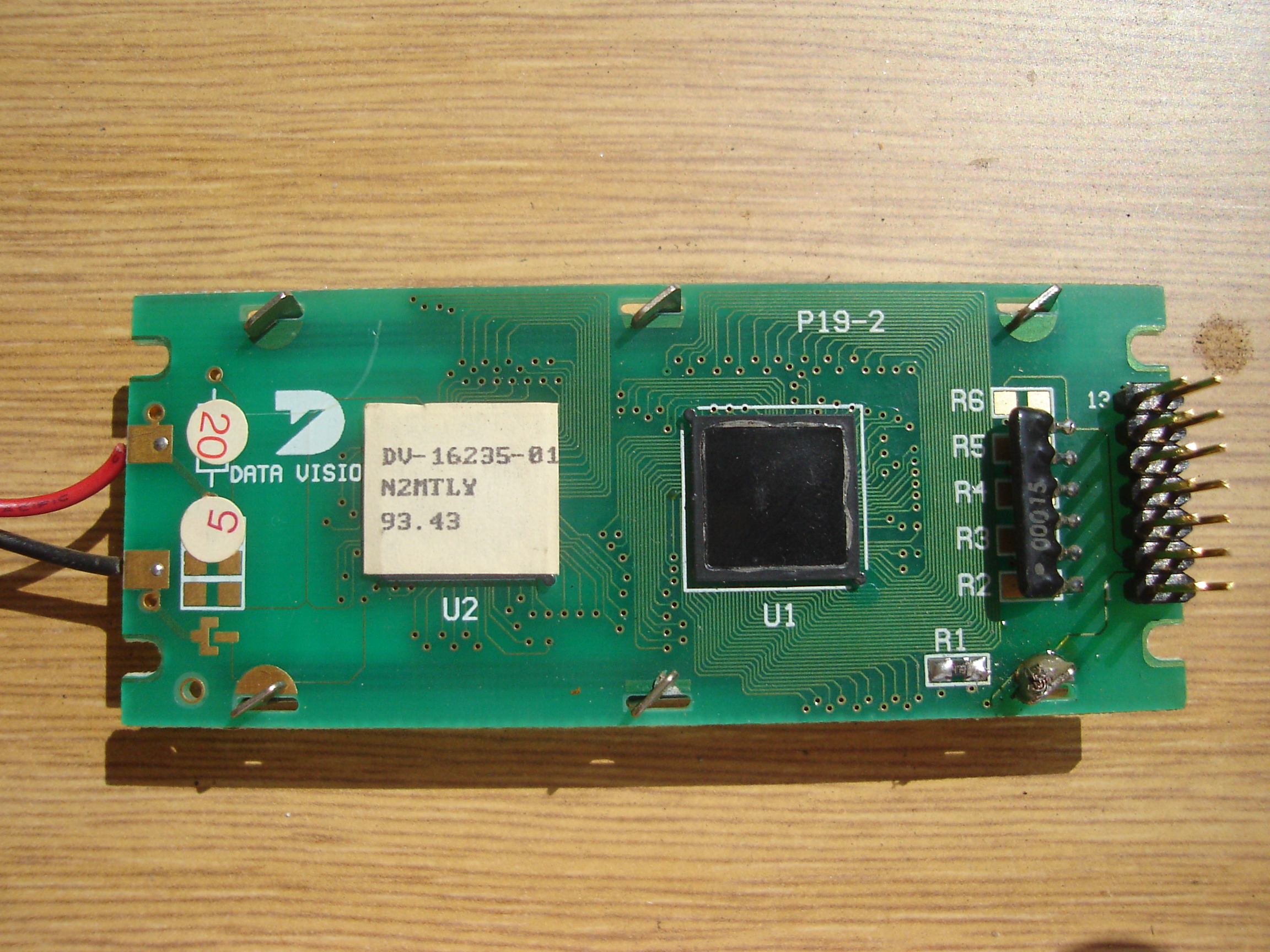

(#) bviktor hozzászólása Ápr 28, 2008 /
Szerváltam egy kijelzőt egy MAG MX21F tipusú monitórból és segítséget kérnék hogy hogyan lehet működésre bírni.(számokat és betűket is megjelenített)Nem vagyok jártas ezekben a dolgokban de most ez nagyon érdekel.Teszek fel 1-2 képet róla.Előre is köszi a segítséget.
(#) _ampervadasz_ válasza bviktor hozzászólására (») Ápr 28, 2008 /
Ez egy marhajó kis grafikus LCD kijelzőnek látszik, de alapos programozási alapismeret nélkül, nem fogsz vele sokra menni, meg hát az LCD-t egy controllerel kéne ellátni, annak is tudni kéne a programozási eljárását!
"Fogalmam sinicsen" tudással sajnos, felejtős az ügy mindaddig amig nem kedzed el egy egyszerűbbel, és előtte megtanulsz programozni!
Én sem tudok még ilyet programozni, azért kezdem egy nagyon gyszerű 1X16 kijelzővel, azt még manuálisan is könnyű vezérelni!
De itt a HE -n pic programozás cikkeket olvasd el, /tanuld meg/ és utána már bármire képes lehetsz!
Ja és ezzel a kéréseddel menj az "LCD + PIC" topicba, és egy hozzáértőt kérjél meg, hogy segítsen neked!
( -és ne itt mert tudod mit tartasz a kezedben!)
