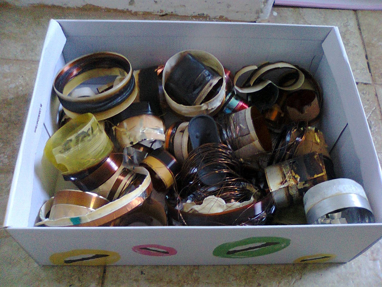

(#) fery45 válasza flaci76 hozzászólására (») Ápr 29, 2018 /
Kedves flaci 76!
Az írásod téves. Valótlan dolgokat állítasz. Nekem az a meggyőződésem, hogy valójában keveset értesz a témához, csak okoskodsz, hol elméleti, hogy ilyen-olyan példákkal próbálsz mindenáron vitatkozni velem. Pszichésen nem bírod elviselni, hogy ezen az oldalon más szakember is megjelenik a maga szaktudásával. Emiatt vitatkozol velem hónapok óta. Nem tudod belátni szakmai tudatlanságodat, tévedésedet. Javaslom, hogy szerezz műegyetemi tankönyveket, melyekből a vill. mérnökeinket tanítják. Legalább olvass bele! Városi vagy (és) megyei könyvtárakból ilyen szintű könyveket is kölcsönözhetnél elolvasás és tanulás céljából.
Sajnos az erősítőkre és hangszórókra a gyártók vagy ki tudja kik, valótlan teljesítmény adatokat közölnek. Ezen adatok alapján nem lehet szakszerűen nyilatkozni. Úgy tűnik, hogy az említett Valakik azt írnak amit akarnak. Nem ellenőrzi őket senki.
A mellékelt képek szerintem önmagukért beszélnek. Ezek mind nagyobb teljesítménytől égtek le és roncsolódtak. Sajnos olyan égések is vannak, hogy tekercs foszlányok alapján arra gondoltunk, hogy hálózatra kapcsolták a hangszórót.

(#) pinyó39 válasza fery45 hozzászólására (») Ápr 29, 2018 /
Megint bevillantottál egy hétezer forintos gagyi hangszórót, amit egy túlvezérelt 15wattos autorâdiorol szétégetnek a magadfajta szakemberek, mert a 15 watt mégsem égetheti le ugye (elvileg).

Az meg hogy továbbra is csak égett tekercseket tudsz bedobálni ide érvelés, logikai levezetés, bizonyítás helyett, továbbra sem támaszt alá semmit egyetlen állításodból sem. A leégett tekercsek fényképei, meg a hasra kijelentett "ezek a túl nagy teljesítményű erősítőktől égtek le" között semmilyen logikai kapcsolat nincs, ezt még Columbo se veszi be neked. Ez így nem bizonyítás.
(#) Ge Lee válasza flaci76 hozzászólására (») Ápr 29, 2018 /
Szerintem most már tényleg hagyjuk rá, bebizonyította oldalakon keresztül hogy mennyit ért hozzá (semennyit), így nincs is semmi értelme vitatkozni. Nála kimerül a dolog abban, hogy rákapcsolja a 20W szinuszjelet a hangszóróra, amitől aztán az tönkremegy, majd újratekeri. Az nem izgatja, hogy azt a hangszórót zenei jelre tervezték, persze hogy a szinusztól tönkremegy. Az sem izgatja, hogy az a hangszóró előtte akár évekig üzemelt mondjuk egy 200W teljesítményű erősítőről. A valós mérések sem izgatják, mert a digitális szkóp az nem jó, hiszen egy digitális műszer eleve nem is lehet jó ( ), de ha analóggal mérek már az sem jó, mert az is a valósághoz közeli (átlag)értéket igyekszik mutatni, nem pedig azt az értéket amit ő szeretne, és amit ugye fogalmunk sincs hogy honnan vesz, mert a gyakorlatból, a fizikából, az elektrotechnikából biztosan nem. Én eddig csak jókat mosolyogtam az egészen, mert azt hittem csak viccel, és hogy csak ugrat minket. De már nem tudok nevetni rajta, mert rá kellett döbbennem hogy komolyan is gondolja amiket leír...
Azt a néhány leégett tekercset sem nagyon értem, mert egyrészt régebben egy hangszóró javítónál ennyi néhány hét alatt meg szokott fordulni, másrészt azok közül bármelyiket le lehet égetni ha az ember nagyon akarja akár egy teljesítmény hanggenerátorral, még csak erősítő sem kell hozzá. Másrészt általában inkább nem a hangszórók hanem az erősítők azok amik tönkremennek, valahol olyan 1:10 lehet az arány. Tehát tönkremegy 10 erősítő mire leég egy hangszóró. Ha már itt tartunk a hangszórójavítást sem értem. Az olcsót nem éri meg javítani, mert olcsóbb helyette venni egy újat. A drágára meg vigyáznak annyira, hogy ne kelljen javítani. Nem is nagyon lehet, sosem lesz már utána olyan.

(#) fery45 válasza pinyó39 hozzászólására (») Máj 2, 2018 /
Kedves pinyó39!
Honnét veszed azt, hogy ..."egy hétezer forintos gagyi hangszórót, amit egy túlvezérelt 15 wattos autórádióról szétégetnek a magadfajta szakemberek, mert"... . Nem gondolod, hogy ez a kijelentésed valótlan és sértő. Nem én égettem le! Ezt az ügyfél hozta megjavítani! Ő vette, agyon dicsérték a boltban, hogy milyen kiváló. Na most ha "gagyi" akkor miért ilyent importálnak?
Nekünk javítóknak csak az a lehetőségünk, hogy a gyári huzal mérettel és átmérővel új tekercset készítünk, és azt az eredeti helyére beragasztjuk. Mi, tekercselők, a légrés terhére csak kis mértékben vastagabb huzallal, ugyan azzal a menetszámmal tudunk tekercset készíteni!
A leégetés körülményeiről mi csak a tulajdonos elmondása alapján értesülünk!
A hangszórók vásárlásánál, nekünk javítóknak, semmilyen beleszólásunk nincs. Amit vettek, azt elrontották, aztán mi javítunk, ahogy tudunk. A külföldi hangszóróknál magyar alkatrészekkel dolgozunk (szél, perem, porvédő süveg,.... stb.) Persze, hogy megváltozik a hangszóró és doboz hangszínezete. Ezt legtöbbször az erősítő hangszínállító szerveivel helyre hozható. A változást korrektül tájékoztatjuk a tulajdonost. E téren nem érhet minket reklamáció!
Tisztelt hozzászólók! Ge Lee, flaci76 és többiek!
A problémát az okozza, hogy újra tekercselt hangszórók sok esetben aznap LEÉGNEK! Másodszor garanciális javítást kérnek. Elmennek másik javítóhoz is. Sokunkat megjárnak. Ezért kérjük be azt az erősítőt, mellyel először leégették. Ekkor történik a teljesítmény mérés. Most mondom azt, amit nem értetek meg. Jó ez a Ti dolgotok, de a mérés módja meg az én dolgom. Ha az régimódi, akkor is kimutatja az ÉGÉS OKÁT! Ha ez a hangszóró 15 W-nak méretett, akkor egy 8-10 wattos erősítő semmilyen módon nem tudja leégetni még túlvezérléssel sem! Ha az erősítő 50 wattos vagy még nagyobb, akkor túlvezérlés nélkül leégeti. A könyvemben a 131 oldalon az 52. ábrán olyan hangszóró tekercseket mutatok, melyeket a nagy teljesítmény letépett a kónusz és pille nyakáról egy kattanásnyi jellel. Volt ahol a korbács leégett. Érdekes, ha ezt a hangszórót vékonyabb huzallal tekercseljük, akkor több menet fér el a tekercsen, amitől nagyobb impedanciájú lesz. Ekkor a nagyobb teljesítményű erősítővel sem lehet leégetni! Volt ahol új dobozt csináltattunk, majd kér hangszórót vetettünk, és sorba kötve a hangszórókat már nem égtek le. Sőt nagyobb lett a hangerő! Ezt a jelenséget teljesen figyelmen kívül hagyjátok! Miért?
A kitérés vagy amplitúdó nagyságát a könyvem 170. oldalán a 81. ábrán mutatom. El kell olvasni a hozzá tartozó szövegrészt. Az ábrán a rezonancia frekvencia 70 Hz körül van. Kisebb hangszóróknál több száz és magas sugárzóknál kHz-s értéken. Ezeket mérő mikrofonnal vizsgáljuk. Amit írtatok azokkal nem értek egyet.
Furcsának találom, hogy egyetlen egy hangszórót még nem égettetek le, műszeresen mért teljesítmény alapján. Ma már rengeteg leselejtezett készülékből ki lehet menteni jó állapotú hangszórót. Meg lehet mérni, hogy hány wattal működött, majd mekkorától ég le. Annyira szegények nem lehettek, hogy ne tudjatok feláldozni egy-két példányt. Vagy mégis? Igaz könnyebb okoskodni. Ez még olcsóbb is.

Két képet teszek fel. Az elsőben a 30 cm kosárátmérőjű hangszóróra 10 VA-t írtak, a második kis hangszóróra 15W van írva, a mérete 7,5x12 cm. Na most hidd el, hogy a kicsi nagyobb teljesítményű és hangerejű mint a nagy. Az általad említett 100 wattos erősítővel működő 10-20 wattos hangszóró esetén én melyikre gondoljak?
A második képen két egyforma hangszóró látszik, melyek 8 cm kosárátmérőjűek. A műanyag dobozra 100, azaz egyszáz, a külön lévő hangszóróra 1, azaz egy watt van írva. Emlékeztetnélek a korábban feltett képre, melyet most megismételtem. A 100 wattos BEAG egy 60 és 40 wattos 110 voltos izzót világít mérőjellel.
Ezen anomáliák megírásával miért kellene "leállnom"? Ezek Neked "marhaságok"?
