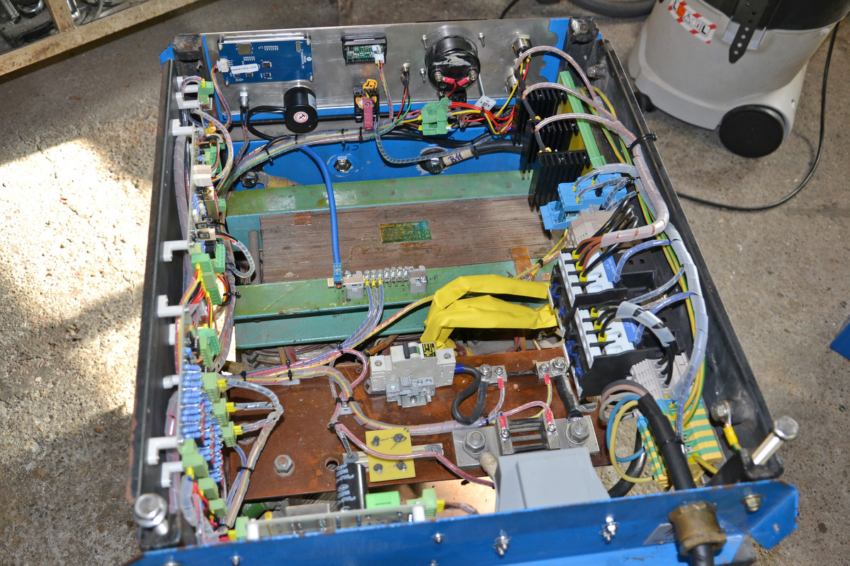

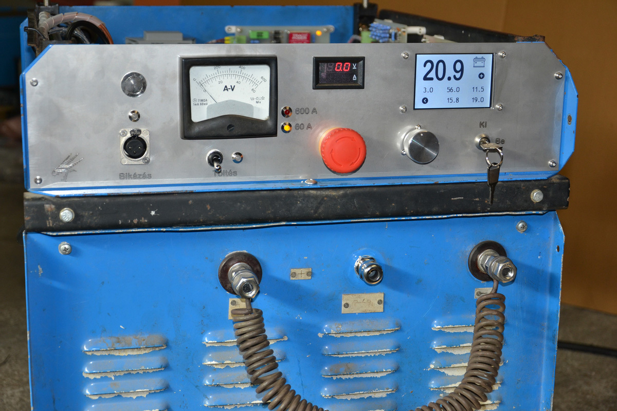

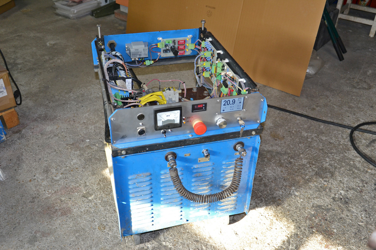

(#) Bakman hozzászólása Ápr 29, 2018 / 15
Megrendelésre, elsősorban bikázógép, mellékesen akkutöltő. 1 Ω-os terheléssel 500 A-t tudtunk kicsikarni belőle.
(#) JZoli válasza Bakman hozzászólására (») Ápr 30, 2018 /
A bikázód szépen van megépítve, le a kalappal. Viszont valami sántít vele kapcsolatban, mert 1 ohmon csak akkor folyhat 500A, ha 500V van a kimeneten. Az meg elég sok lenne autóindításhoz.
(#) Bakman válasza JZoli hozzászólására (») Ápr 30, 2018 /
Valóban, elírtam. 0,1 Ω a helyes megfejtés. Az a rugószerű valami eredetileg olajban hűtött ellenállás.
(#) JZoli válasza Bakman hozzászólására (») Ápr 30, 2018 / 1
Ok, így már valamivel jobb a helyzet. De nem szeretnék kötekedni. Egyébként nagyon igényesen van kivitelezve.

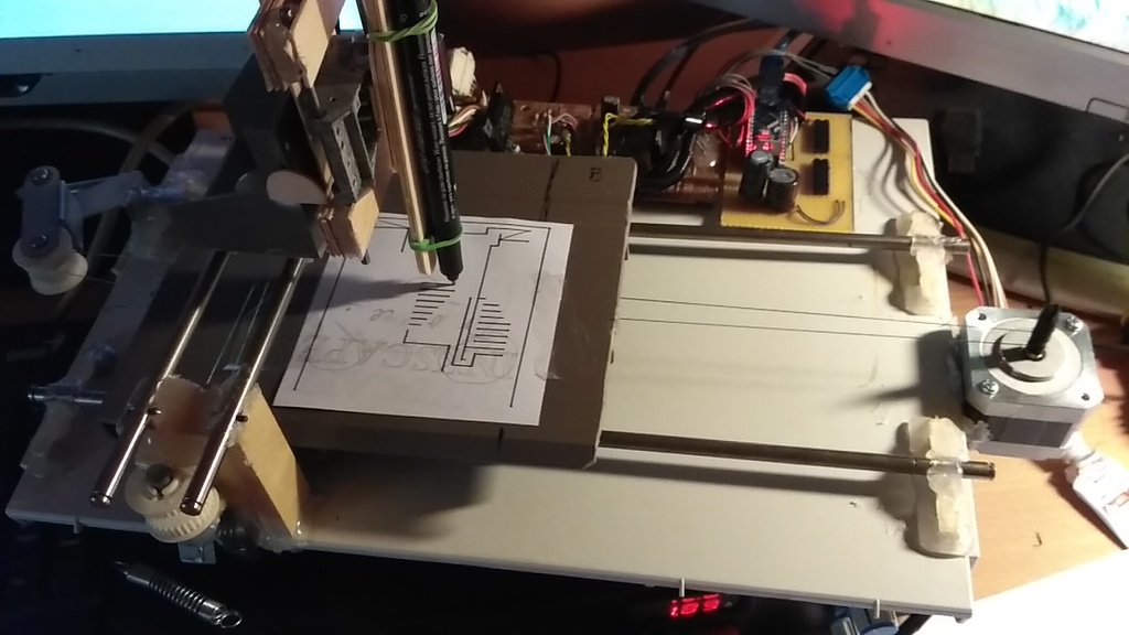

(#) sargarigo hozzászólása Ápr 30, 2018 / 14
Jelentem én is bemutatnék!
Elkészült a panelrajzolóm! Kvázi mentes mindenféle egyedi költségtől, hulladékból van az egész Az alap egy másológép kézi adagolója, rajta a tengelyek a motorok és a végfokok szintén másológép finisher, a Z oszlop egy kimustrált CD-rom meghajtó fejmozgatója, pár spatula és egy szervó (ezt mondjuk rendeltem). Az oszlopok a gyerek kisvasútjából a pilonok. A lelke egy arudino nano, a madzag pedig horgászzsinór. A motorok tengelye egy sorban körbe van tekerve bandázs szalaggal, hogy ne csússzon meg. Az eszköz USB-n g kódokat fogad. Jelenleg Inkscape-pel megrajzolom amit kell, hpgl-be exportálom, majd ezt konvertálom nc-be, amit az eszköz végülis fogad. Jó lenne ha Eagle-vel egyből g kódot tudnék csinálni, de a látott videók alapján ez sajnos még nem sikerült. Hibaüzenettel mind leállt. A két motor együtt 800mA-t eszik 12V-on, úgyhogy a labortápra már nem lesz szükség, kap majd egy rendes bedugós valamit. (A jobb felső sarokban az a 2 ic csak dísz, az előző verzióból maradt meg. Saját maga fogja megrajzolni az új paneljét)

(#) nagym6 válasza sargarigo hozzászólására (») Ápr 30, 2018 /
Ha jól értelmezem, ez közvetlenül a panelre rajzol maratásálló tollal.
(#) sargarigo válasza nagym6 hozzászólására (») Ápr 30, 2018 /
Pontosan!
(#) nagym6 válasza Bakman hozzászólására (») Ápr 30, 2018 /
Feszültséghatárolás nincsen -0.1 Ohmon 500A azaz 50V- akkor önindítónak -12V- nem árt?

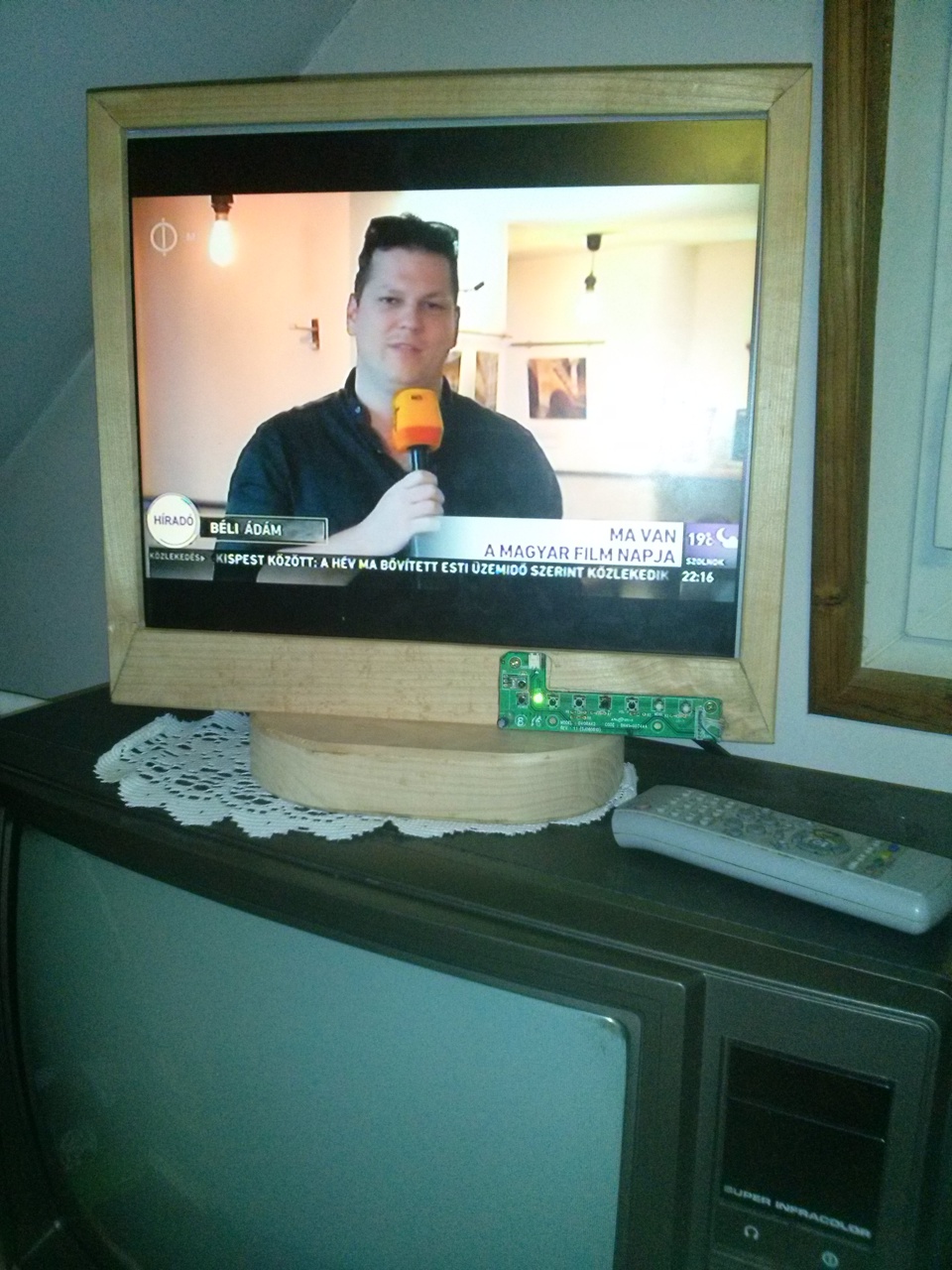

(#) Szasza9668 hozzászólása Ápr 30, 2018 / 2
Egy újabb újrahasznosított termék. Samsung és xerox készülékekből, meg cseresznye fából.

(#) Bakman válasza nagym6 hozzászólására (») Máj 1, 2018 /
Van benne határolás, ez az érték határolás nélkül jön ki belőle.
(#) Alkotó válasza Szasza9668 hozzászólására (») Máj 1, 2018 / 2
Mennyire biztos az a cseresznye fa? Felénk azok nem így néznek ki.
(#) Szasza9668 válasza Alkotó hozzászólására (») Máj 1, 2018 /
Ha emlékeim nem csalnak csak annyira. Le kellene kezelni a felületét és akkor jobban kijönne a színe.

(#) Alkotó válasza sargarigo hozzászólására (») Máj 1, 2018 /
Az eszköz értékét nem akarom csökkenteni, de két fontos részletre rákérdeznék.
1. Milyen a mozgatott toll? Van ebből olyan ami mebízhatóan maratásálló, és folyamatosan képes vonalat húzni? Nekem határozottan vannak kétségeim ezt illetően. Nálam eddig minden típus és/vagy kihagy és/vagy megfolyik és/vagy nem kellően maratásálló.
2. Ha a megfelelő tollat sikerült megtalálni, akkor egy ilyen plotternek van előnye a kézi rajzoláshoz képest?
Az eredmény szempontjából nincs jelentősége, de a cseresznyefának sem a színe, sem a rajzolata nem ilyen. Ha te munkáltad meg, akkor már az illata is nagyon jellemző a cseresznyének.
(#) vargham válasza Szasza9668 hozzászólására (») Máj 1, 2018 /
Ott van Ádám!
Nem én vágtam ki a fát csak a rönköt kaptam meg jó pár éve. Az illata lehet jellegzetes azonban én nem érzem sem ezt sem másmilyen illatot, szagot. Különben meg ajándék fának ne nézd a fajtáját. Fogadd el annak aminek mondják. Én is elfogadtam.

(#) Wezuv válasza sargarigo hozzászólására (») Máj 1, 2018 /
Nosztalgia érzés tört rám. 30éve ZX Spectrummal csináltunk egy plotterrel ilyesmit. Egy csőtoll volt benne.
Te milyen tollat használsz?
Egyébként tetszik, jól sikerült!
(#) weend válasza Alkotó hozzászólására (») Máj 1, 2018 /
Ez valamiféle, tűlevelű cseresznyefa volt
(#) Alkotó válasza weend hozzászólására (») Máj 1, 2018 /
Ez szó szerint luc-fenyőnek látszik, de a kolléga megkért minket, hogy ne feszegessük. És valójában igaza is van , mert nem ez a dolog lényege.
Magam is csak azért hoztam szóba mert véletlen elírásnak véltem, nem gondoltam, hogy sértődéssé fajul a dolog.
(#) weend válasza Alkotó hozzászólására (») Máj 1, 2018 / 1
Messziről látszik, hogy ez fenyő. De én csak azért említettem meg, hogy ha legközelebb esetleg a faanyagért fizetnie kellene, nehogy bevigyék a fenyvesbe.
(#) kameleon2 válasza Alkotó hozzászólására (») Máj 1, 2018 /
Az előnyökre én is tudok válaszolni, pedig nem én építettem. Az egyik:
1.) Reprodukálható az eredmény.
2.) Pontos, mert kézi rajzolásnál mindig van pontatlanság
3.) Egyenletesebb a tintaadagolás - persze ehhez jó szoftver is kell.
4.) Tökéletesebb a vonalak széle az egyenletes sebesség miatt, mint kézi rajzolásnál, kevesebbet kell javítani.
5.) Sokkal könnyebb a javítás, hiszen át lehet húzni még egyszer ugyanazt a vonalat többször is.
