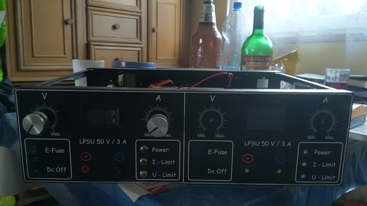

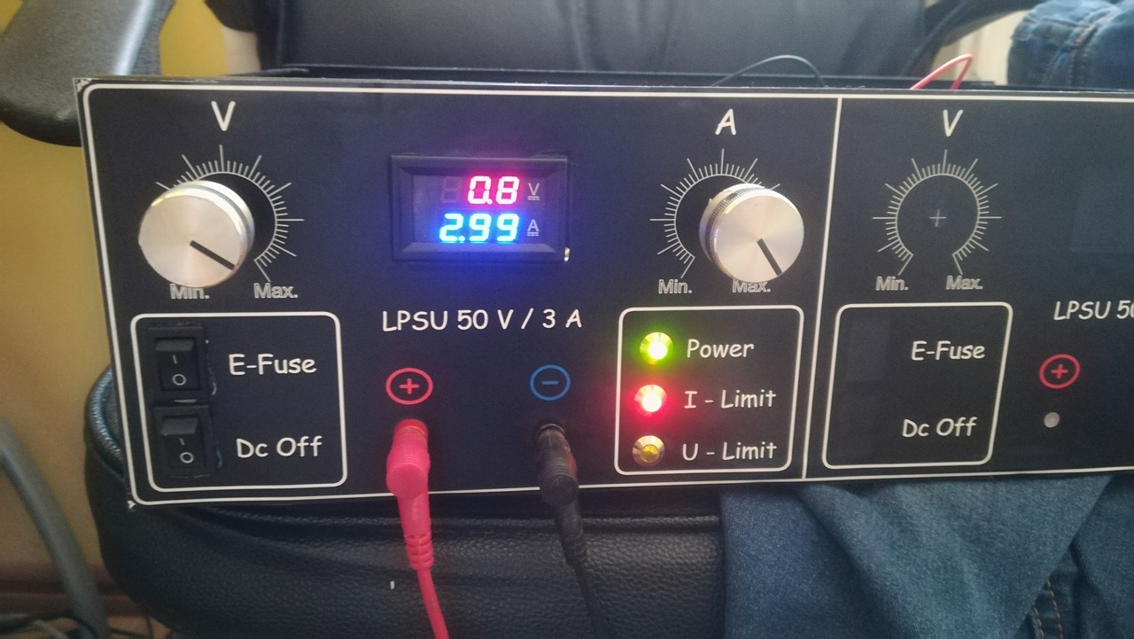

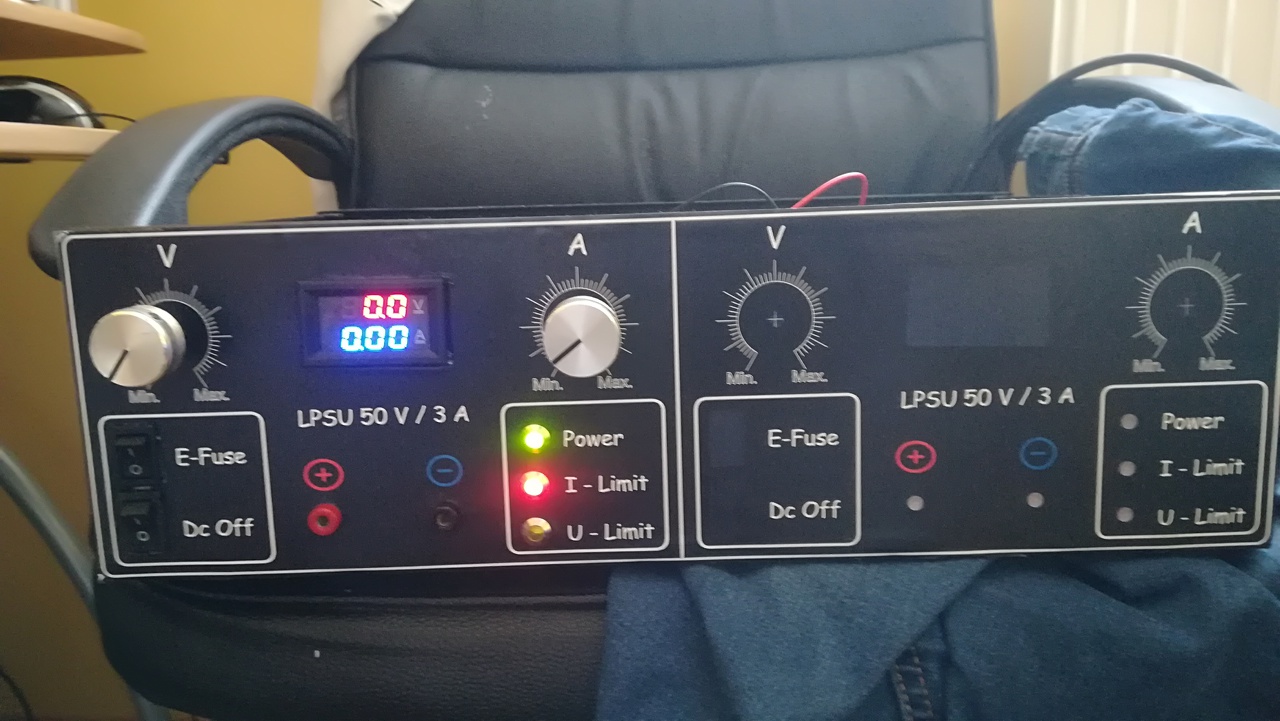

(#) nagysasy hozzászólása Márc 27, 2018 / 1
A grafikai munkák után az előlap felragasztva és az első tesztek. Természetesen a poti gombok még nincsenek a helyükön rendesen.
A műszer minden változtatás nélkül beköthető pontos gyorsan reagál. Nekem eddig tetszik. Köszönet az alkotóknak és segítőknek.
(#) Ge Lee válasza nagysasy hozzászólására (») Ápr 6, 2018 /
Megkérdezhetem hogy a fekete alapra a fehér feliratokat hogyan csináltad? Mert nekem is ilyet kellene elkövetnem ha nem túl macerás a technológia. Ezek a műszerek nekem is megtetszettek, bár nem szeretem ha az árammérés nem analóg, mert nem látszik rajta a változás (pl. impulzusszerűen ugráló áramfelvétel). Megmértem a műszer söntjét, 23 mohm, tehát simán bekötve sem vészes, 3A esetén keletkezik rajta 69mV hiba. De bármelyik labortápba beköthető úgy, hogy a visszacsatolás a söntje után legyen, így ahhoz képest fog szabályozni, azaz nem lesz semmilyen hiba a szabályozás és a kijelzés között. A 90V/2A-es analóg labortápomba épp megfelel ez a műszer, az analóg műszerek nagyon nagy helyet foglaltak volna az előlapon.
(#) nagysasy válasza Ge Lee hozzászólására (») Ápr 7, 2018 /
Szia. Az előlapot saját magam csináltam Front Designerrel. Elvittem itt nálunk egy dekoroshoz ő nyomtatta ki műanyag alapú öntapadós papírra. 500 Ft volt a két darab papír. Mert ugye elsőre nem biztos hogy sikerül felragasztani.

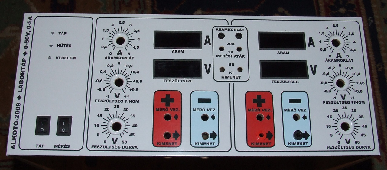

(#) szucsistvan123 hozzászólása Ápr 17, 2018 /
Heló!
Az alkotós 50V 5A tápnál a feszültség finomhangolónál ez a helyes beosztás?
Alkotó Gondolom ezt te csináltad, mennyire pontos így a beosztás?
Jól gondolom, hogy a poti 300°-ot tud fordulni?
A hozzászólás módosítva: Ápr 17, 2018
(#) Alkotó válasza szucsistvan123 hozzászólására (») Ápr 18, 2018 / 1
A skála pontossága kb.10%, amit nem minősítenék pontosnak. Maximum tájékoztató jellegű, de valójában alig van jelentősége mert a műszerek jelzik az értékeket.
Az én potmétereim valóban 300°-ot fordulnak, de vannak ettől eltérő típusok is.
