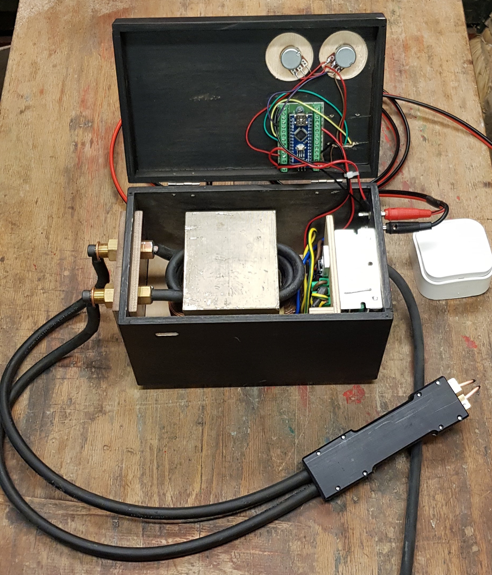

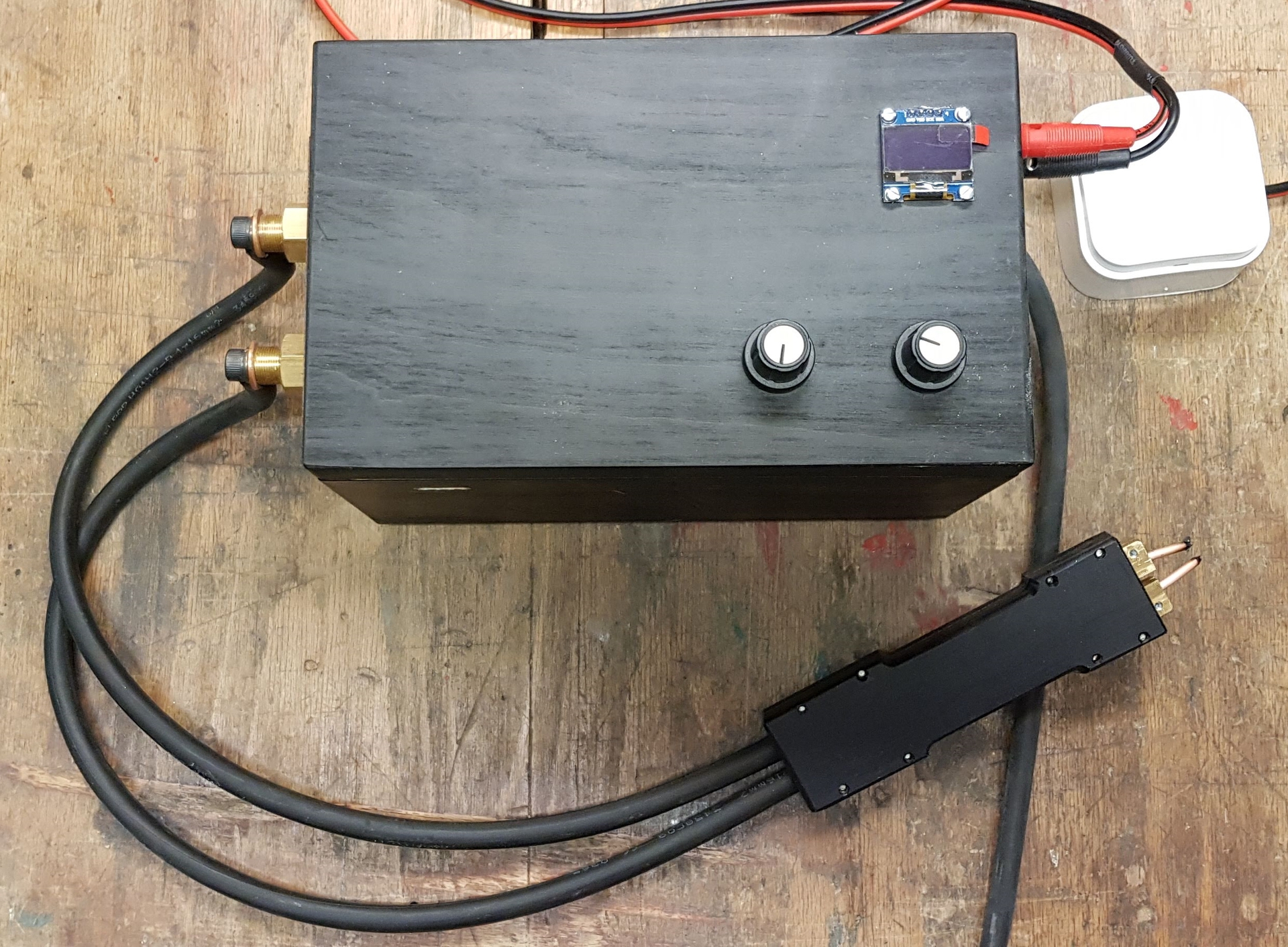

Elkészültem én is a ponthegesztőmmel amit 18650-es cellák hegesztéséhez szeretnék használni. A szekunder tekercs helyére 3 menet 16mm2 keresztmetszetű hegesztő kábelt tudtam befűzni, ezzel az üresjárati fesz. kb. 2.65 V lett. Ugyen ilyen kábelt használok az elektródákhoz is. Az időzítést egy SSR és egy arduino nano segítségével oldottam meg. 2 poti segítségével külön állítható az előmelegítés (max. 50 ms) és a hegesztés (max. 1000ms) ideje. Eddig működik is a dolog, viszont nem hegeszt. Hegesztéskor a felső lemez az elektródák körül felizzik vagy esetleg ki is ég de összehegedni nem hajlandó. Ha esetleg v.miért összeheged akkor könnyen szét lehet szedni. A hegesztési idővel 500ms fölé még nem mentem mert már így is izzik a lemez. Mi lehet a hiba?
Szerintem a hiba ott van, hogy a lemezen keresztül folyik az áram, nem pedig a lemez és a hegeszteni való felület között. Szóval szerintem csak a lemezt melengeted így. Persze nem biztos hogy jó logika mentén indultam el.
Szerintem is ez a hiba de miért?
Vékony a vezeték. Ponthegesztéshez, még ilyen vékony lemezeknél is, a 16-os kábel csupán "hajszál".
Elmegy a feszültség a kábelen. Inkább legyen 1 menettel kevesebb, de legalább 50-es kábelből! Ennél a ponthegesztésnél a lemezen keresztül is folyik áram, de ha van bőven, akkor jut az átmenetre is.
Azért, mert így az áram csak a lemezen halad keresztül. Az a jó, ha az egyik elektróda a hegesztendő felületre van szorítva(akár fixen) a másik meg kézzel nyomható rá az odahegesztendő lemezre.
A trafóban kicseréltem a 16mm2-es kábelt 50mm2-re. 2 menet fért bele, az üresjárati fesz. 1.7-1.8 V lett. Első körben megtatottam az elektródákhoz vezető 16mm2-es kb 50cm hosszú kábelt.
A helyzet változatlan. Továbbra sem hegeszt. Utána lekötöttem az elektródákat és közvetlenül a doboz oldalán látható kivezetésekre kötöttem két kb. 1.5 mm átmérőjű néhány cm hosszú vörösréz drótot. Így sem hegeszt.
Pedig 5-600 A-nak már dolgoznia kell olyan vékony lemezen.
