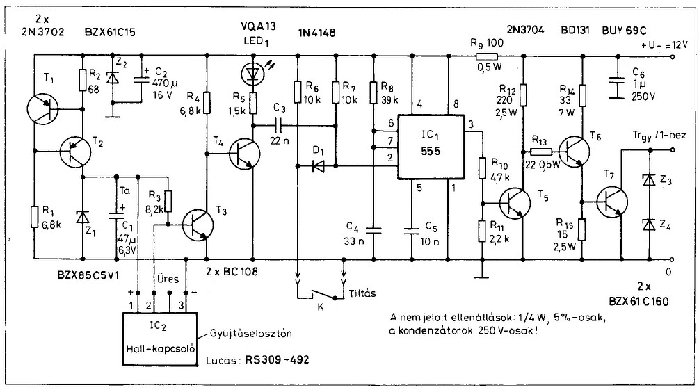

Megépítettem a Rádiótechnika a 92. évkönyvében lévő nyújtott töltési idejű tranzisztoros gyújtását némi átalakítással. Az eredetileg 555-tel szerelt elektronikát AVR mikrokontrollerrel készítettem el. A működés annyiban változott, hogy az eredeti funkció mellett a gyújtás ráadásakor a trafón nem folyik áram, csak akkor, ha forog a főtengely.
Az AVR-be égetett program a trafó helyére ledet kötve megfelelően működik, viszont ha trafót kötök rá, akkor jel nélkül is folyamatosan szikrát ad. Ha az AVR 5V-os tápját leválasztom és dugasztápról táplálom meg, akkor sem változik a helyzet. Mi okozhatja ezt a gondot? Hogyan lehet orvosolni? Próbáltam már az 5V-os szűrőkondik kapacitásán is változtatni, eredménytelenül.

(#) dB_Thunder válasza Vacok hozzászólására (») Ápr 3, 2018 /
Röviden: Elbaltáztad a hall - avr illesztést!
LED helyére rövidzár és szerintem jó is lesz.
(#) Vacok válasza dB_Thunder hozzászólására (») Ápr 3, 2018 /
A helyzet így is ugyanaz, folyamatosan adja a szikrát. Arra jutottam, hogy a trafóval párhuzamosan kötve egy 100nF kondit, akkor megfelelően működik, de a kérdés az, hogy így vajon gyengül a szikra ereje?
Nem ártana egy szkóp..
Én mindenek előtt kizárnám az AVR "tévedését" az R7-nél megszakítanám az áramkört, ha akkor is szikrázik a akkor nem az avr indítja a gyújtást..
Ha igen akkor az avr körmére kell nézni!
Ha az AVR-t kiveszem a szikrázás megszűnik, mintha az AVR megbolondulna a szikra által keltett zavartól.
Akkor nem a tekercsre kell a kondi...
Jó lenne tudni honnan kapja a sallert!
A programban a nem használt lábakat állítsd kimenetre!
Resetre meg kondit is tegyél...
Hátha...

(#) Vacok válasza dB_Thunder hozzászólására (») Ápr 9, 2018 /
Szkóppal sajnos nem sikerült megnéznem a gyújtást. Jelenleg úgy néz ki a helyzet, hogy azt sikerült kideríteni, hogy a folyamatos szikrázás az AVR folyamatos újraindulása miatt van. A tápágra, mind a 12V, mind az 5V oldalon plusz 1000-1000uF+10-10nF kondit tettem, ezen kívül tettem 10nF-ot közvetlenül az AVR táp kivezetéseire és közvetlenül a reset lábra is. A helyzet valamelyest javult, mert egy kb. 1-2s után a szikrázás abba maradt, de amint jelet kapott újraindult, majd 1-2s után megint abba maradt. Szóval a végeredmény nem 100%-os.
Úgy tűnik, hogy a trafó visszarúgása miatt indul újra az AVR, de hogy lehetne ettől az impulzustól megszabadulni?

(#) Baxi válasza Vacok hozzászólására (») Ápr 10, 2018 /
Szia, első körben én leválasztanám egy optoval a tranyot. Meg mért tranyoval kapcsolsz? Fet jóval egyszerűbb , kevesebb alkatresz nem melegszik annyira stb. Az avr tápjához egy supresort(15v) is megérne kipróbálni a 7805 hoz.

(#) Vacok válasza Baxi hozzászólására (») Ápr 15, 2018 /
Egyenlőre még az optos leválasztást még nem sikerült megcsinálni, de már a rajzon lévő kiegészítéssel megfelelően működik. Köszi a segítséget.

(#) Vacok válasza dB_Thunder hozzászólására (») Ápr 16, 2018 /
A nem használt lábakat kimenetre állítottam, úgy értettem, hogy az AVR-t egy PNP tranzisztorral helyettesítettem: 6-os láb: bázis, 1-es láb: emitter, 5-ös láb collector.
Mondjuk ez már okafogyottá vált, mert a rajz szerint módosítottam a kapcsolást, és igazad volt, a HALL IC-n keresztül ment be a zavar jel az AVR-be, tulajdonképpen már a C1,C2 behelyezésekor megszűnt a korábban vázolt probléma.
