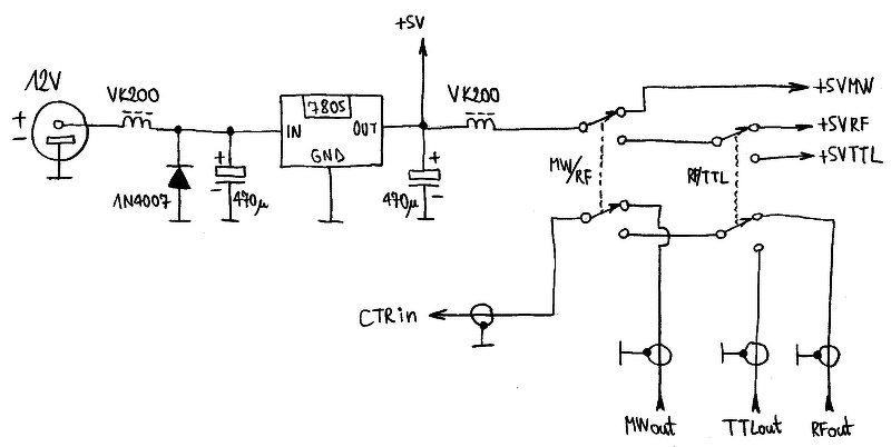

Az S53MW kapcsolatban lenne egy kérdésem.
A tápegységében található VK200 típusú tekercsek mennyire számítanak kritikus alkatrészeknek?
Az ismert külföldi oldalon kapható, de viszonylag elég drága.
Egy ilyen fojtótekercsel helyettesíthetőek lennének?

(#) Kera_Will válasza sany hozzászólására (») Júl 25, 2018 / 1
VK200 adatlapi info:
rf-microwave vk200
VK200 inductor with 2½ turns, suitable for HF, VHF e UHF, for > 7 MHz frequencies.
Impedance:
280Ω at 10 MHz ---->>> L : 4.45 uH
1KΩ at 100 MHz ---->>> L : 1.59 uH
240Ω at 500 MHz ---->>> L : 76.4 nH
a saccolt induktivitása a megadott Z és frekvencia alapján
Hogy ki is VK200 (Pom Pom) ? Hogy nem ismeritek? Ó, igazán senki sem ismeri, mert hol ilyen, hol olyan! Bámulatosan tudja változtatni az induktivitását (alakját)! Ha akarja, olyan, mint a szőrpamacs vagy paróka vagy egyujjas, kifordított bundakesztyű vagy....
