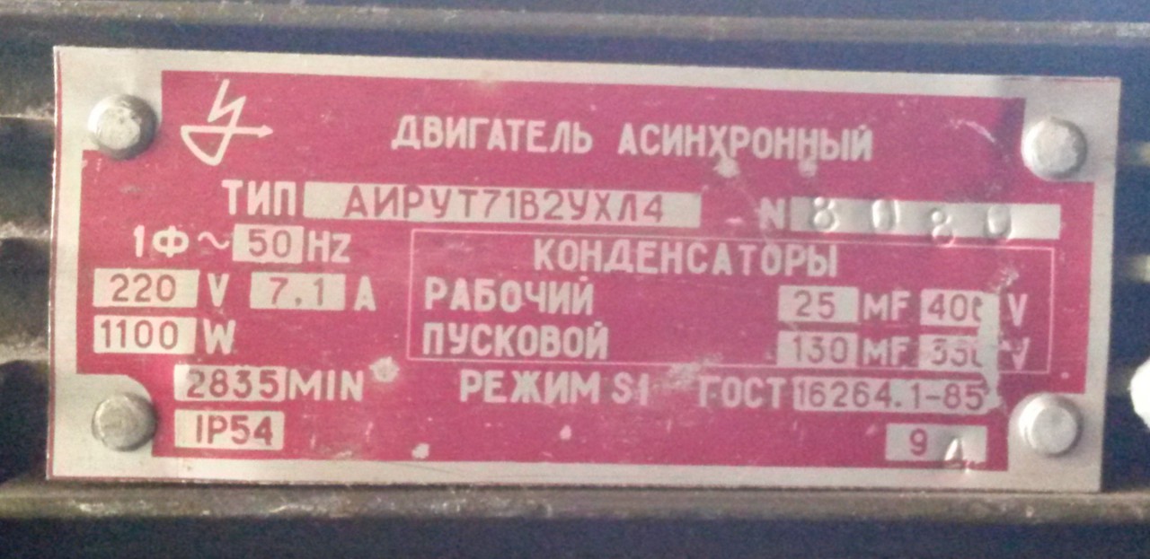

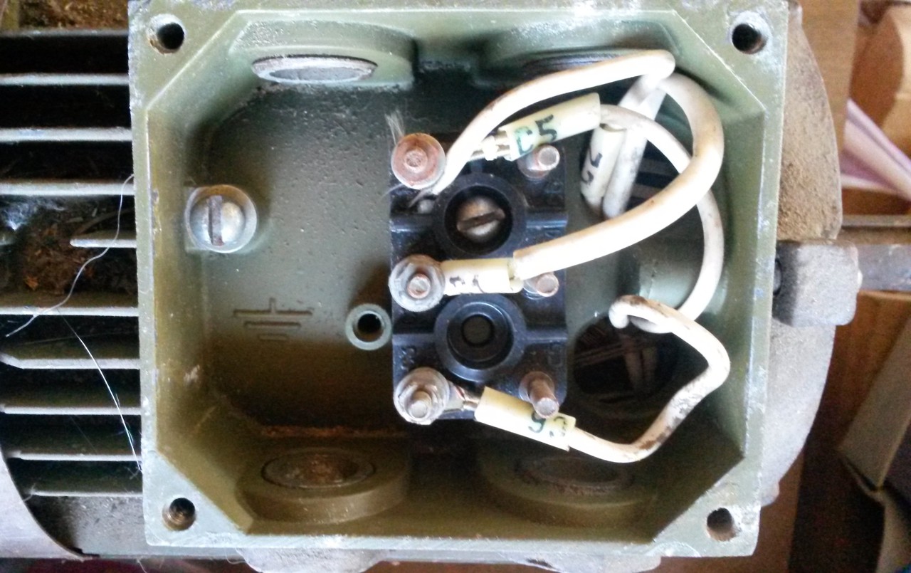

(#) csibai hozzászólása Máj 8, 2018 /
Tisztelt fórumozó Társak!
Kérem a képen látható motor bekötését írja már le valami tőlem nagyobb tudású társ.
Segítségeteket előre is köszönöm.
Üdv: csibai
Ja és az előbbihez adattábla.

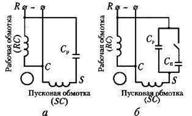

(#) VIM válasza csibai hozzászólására (») Máj 8, 2018 /
Szia! Nem kell tőle megijedni de azért mérni azt kellene, hogy melyik tekercs a kisebb ellenállású, mert az lesz a főfázis és a nagyobb a segéd. A kondenzátorok értékei adottak és azokat, meg a betápot a mellékelt rajz szerint kösd be. (állandó üzemi kondenzátoros motor indítási segéllyel, 25µF/130uF).
A hozzászólás módosítva: Máj 8, 2018
(#) csibai válasza VIM hozzászólására (») Máj 8, 2018 /
Nagy-nagy köszönet "VIM" kollégának a több témában is nyújtott sok segítségért!
Nagyon jó, hogy ilyen segítőkész jószándékú emberek gyűltek itt össze.
üdv: csibai
(#) VIM válasza csibai hozzászólására (») Máj 9, 2018 /
Már működik is vagy csak előre ittunk a medve bőrére?
(#) csibai válasza VIM hozzászólására (») Máj 9, 2018 /
Szia VIM!
Sajna nem, még kondit kell vennem mert az nincs hozzá.
A vejemnek szeretnék egy kis faesztergát buherni belőle.
