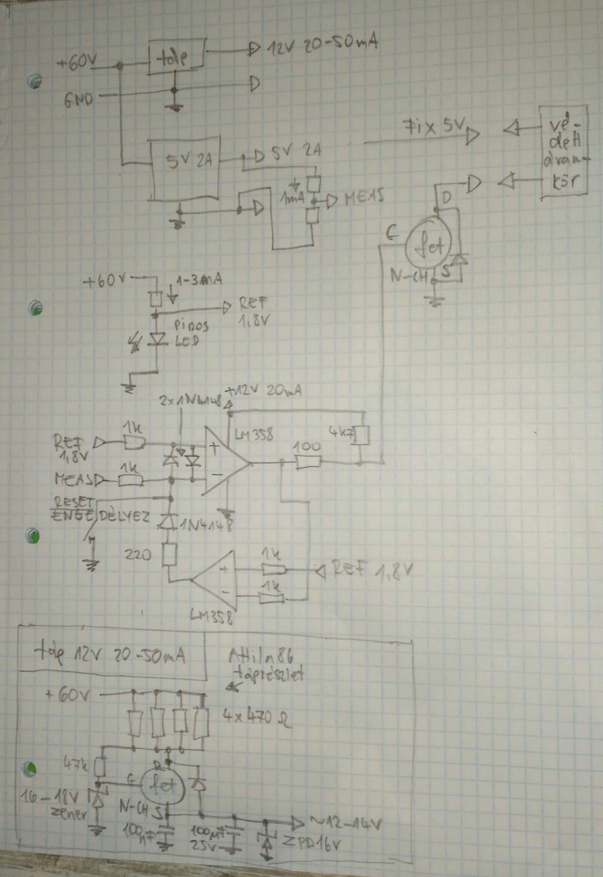

(#) Kovidivi válasza RoliNyh hozzászólására (») Máj 3, 2018 /
Ha kilövöd a biztosítékot, utána szakadás lesz a tápod és az elektronika között. Miért ne lehetne inkább a tápagba beiktatni egy FET-et, ami azonnal leold, és leoldva marad, ha a stabilizált 5V (vagy amelyik tápot figyelni akarod) magasabb a névlegesnél, mondjuk 5.5V? Ezt a védelmet pesig akár zeneres tápról is megtáplálhatod, hiszen fogyasztása minimális, így a zener sem disszipál sokat. Mivel az akksipakkról van megtáplálva, így folyamatosan felügyelni tudja a stabilizált tápot, és szükség esetén lekapcsolja a fogyasztót, mielőtt még a feszültség addig növekedne, hogy kárt okozzon. Egy biztosíték kiolvadása sok ideig tart! A FET nagyságrendekkel gyorsabban kapcsol!
(#) RoliNyh válasza Kovidivi hozzászólására (») Máj 3, 2018 /
Éppen az is megoldás, de akkor ha kikapcsolt, azt valahogy reteszelni is kell, hogy úgy maradjon, mert ha kikapcsol, akkor már nincs túlfeszültség, és ne történjen emiatt visszakapcsolás. Túl sok alkatrész már nem fér el a panelen, szóval jó lenne minél kevesebb alkatrész darabszámmal megoldani ezt, van erre valami hivatalos kapcsolás? Vagy hogy kellene ezt keresni?
(#) Kovidivi válasza RoliNyh hozzászólására (») Máj 4, 2018 /
Ha nem tudod összerakni, kérj meg valakit a kezdő topicban. Ahogy én elképzelem: referencia feszültség a komparátor egyik bemenetére, a másikra feszültség osztón keresztül a vizsgálandó tápfeszültség. El kell dönteni, hogy melyik tápoldalt szakítod meg. Én a GND-t szakítanám, ha nem okoz gondot! Amikor a FET kikapcsol, tehát megszakít, akkor az N csatornás FET gate-jén GND van, innen egy diódával megoldható, hogy ebben az állapotban is maradjon a komparátor.
A dióda a bemenetre megy. Ha nem kapsz rajzot, akkor összedobom, de az eltart egy ideig! Alkatrészben nem több, mint a biztosíték kilövős kapcsolás.
A hozzászólás módosítva: Máj 4, 2018
(#) RoliNyh válasza Kovidivi hozzászólására (») Máj 4, 2018 /
Egy komparátort azért még össze tudok rakni. Viszont, egy sima diódánál az azért némileg több alkatrészt igényel. Helyem meg már nemigen van, ráadásul mindezt két feszültség figyelésére kellene megoldani, tehát az alkatrész darabszám is kapásból duplájára nő...
Szóval egyelőre úgy néz ki, hogy maradok a kimenetre párhuzamosan kötött Z diódánál,
ami zárlat esetén kiüti a DCDC bemenetén lévő biztit...
Jólvan, ahogy gondolod. Ha hamarabb mondod, hogy két feszültség lenne figyelve, akkor máshogy nézne ki a kapcsolás. A 12V 20mA-es táprész használható egyszerre. Ha a FET is közös, akkor az LM358-ak kimenetét lehet közösíteni diódával, hogy ha bármelyik hibát észlel, lekapcsolja a FET-et (2db dióda pluszban). Amit rajzoltam, az az első verzió. Ezen lehet rengeteget egyszerűsíteni, ha igény van rá, új ötleteket belerakni, stb., pl. egy 8lábú LM358-at használni, a lekapcsolva tartást pedig p csatornás FET-tel vagy PNP tranzisztorral megoldani.
