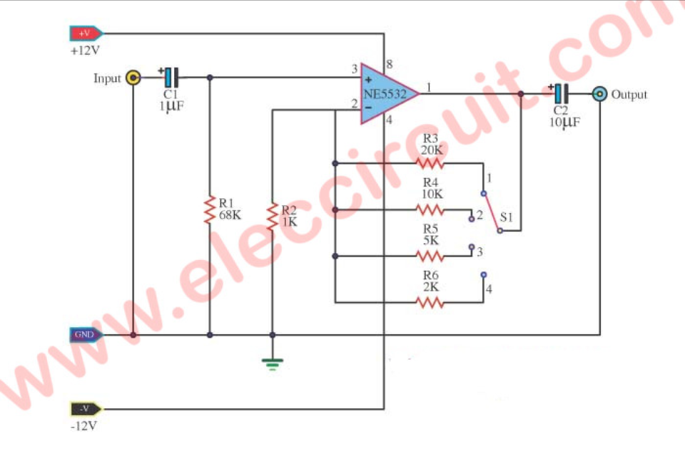

(#) 52300002 hozzászólása Máj 23, 2018 /
Előerősítőt építenék gitárkombóba, mert alapból nagyon halk a kites TDA2030, és érdekelne, mi a véleményetek erről a rajzról? Korrekt? Működhet?
Köszönöm! ^^
(Link a bejegyzéshez, amiben szerepelt: >>Katt<<)
