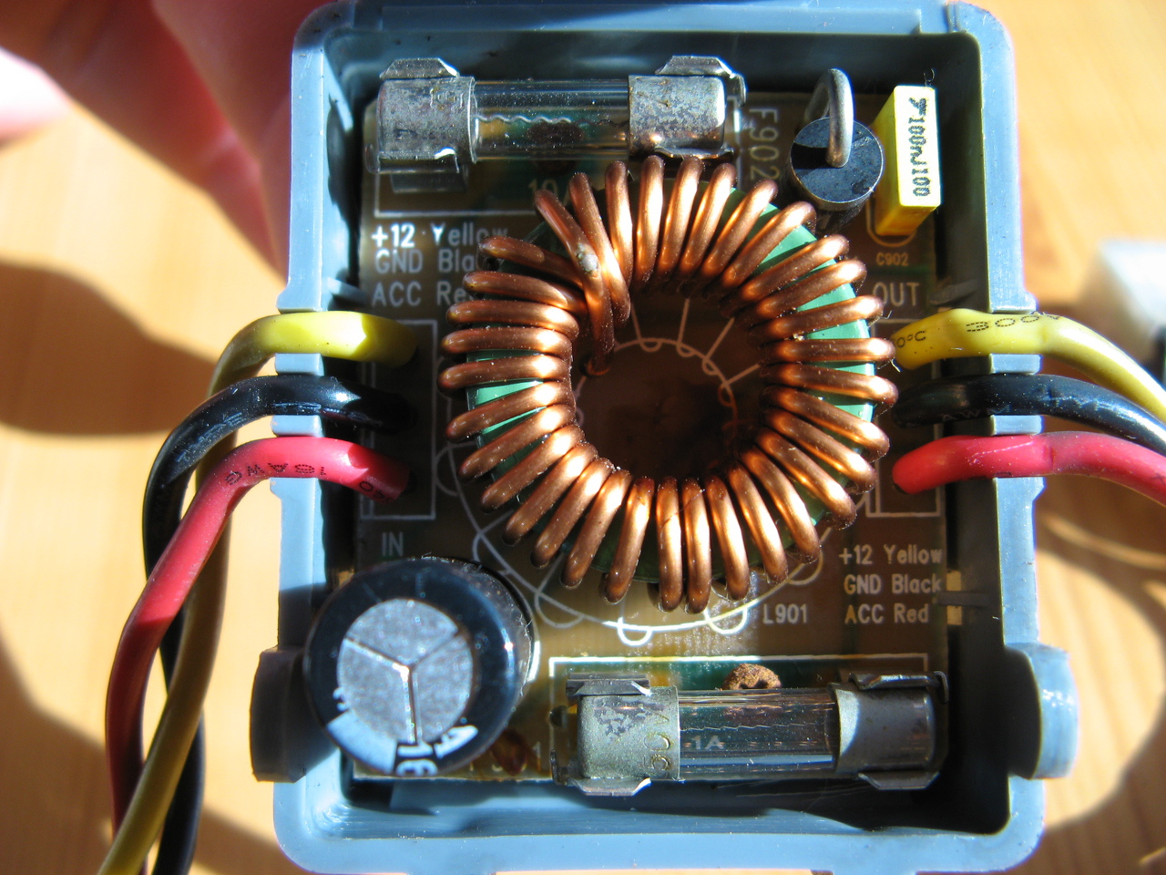

(#) set68i válasza V8engines hozzászólására (») Feb 26, 2017 / 1
Hát végülis zajszűrô szerepe van, na meg bíztosíték is egyben. Jelenleg is van olyan rádióm, amelyiknek nincs bíztosítékja, gondolom azokhoz ilyen csatlakozót adtak gyárilag. Szerintem rosszat nem csinál, tehát én bekötném.
(#) V8engines válasza set68i hozzászólására (») Feb 26, 2017 / 1
Valóban, nem volt külön biztije, most vetettem rá pillantást.
Akkor bekötöm, gondot nem okozhat szerintem se. Az érdekes az, néha hallottam bezavarást, pedig a jármű diesel, nem benzin. Viszont gyanús, hogy a fűtőventillátor miatt tette. Ha csak 1-es fokozaton ment, nem hallatszott, főleg ha még a volume is fel volt tekerve a HiFi-n.
Köszi a választ!

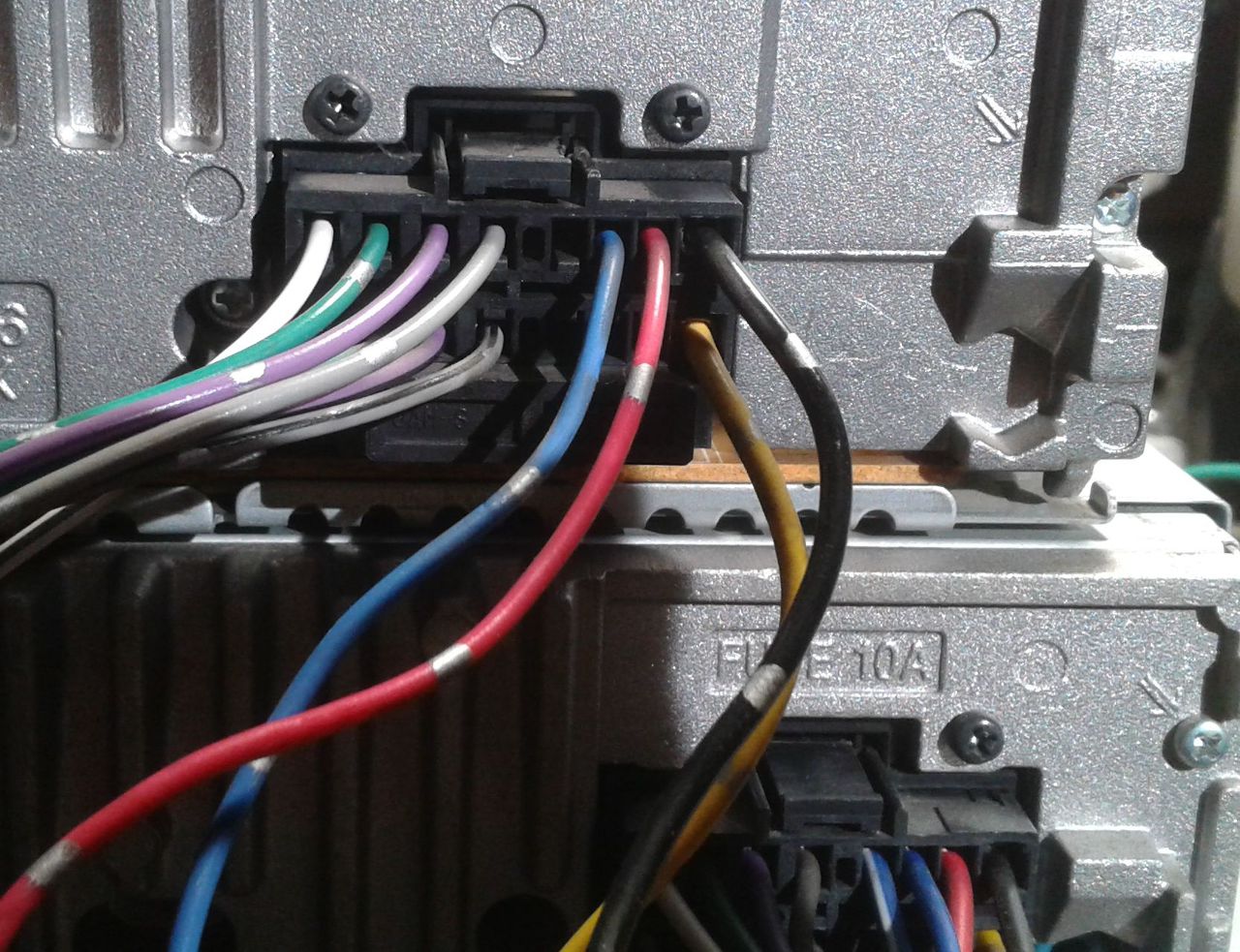

Sziasztok.Bekottem a kovetkezokepen,osszekottem a pirosat a sargaval,majd rakottem egy akkumulator +jara.Fekete a testre,a hangfalra a ketto feheret,szurket,lilat.A ketto zoldon nem mukodik a hangfal.A keket nem kottem sehova.10perc mukodes utan a hutoborda nagyon forro.Valamit nem kottem jol,vagy hibas a radio-cd?Koszonom.
(#) Inhouse válasza dobanandras hozzászólására (») Jún 11, 2018 /
Autóban van? Nyáron, ha hangosan hallgatod bizony elég meleg lesz. Szólni szól? Nem torzít?
Milyen hangfalak? Nem érnek össze a kimenetek? Nem érhetnek a testhez?
A hozzászólás módosítva: Jún 11, 2018
(#) dobanandras hozzászólása Jún 11, 2018 /
Nincs autoban.A hangfalakbol van 4 darab,4ohm-5w.a negybol harom szol,szep tisztan,az egyik nem szol egyaltalan.A garazsba akarom felszerelni.
3db 5W-os hangfal miatt nem kellene tűzforrónak lennie... Meg kellene nézni, hogy az az egy miért nem szól...lehet, hogy az a kimenet zárlat okozza a melegedést?
TDA8588-as van benne.megnezem,majd irok.Koszonom.
