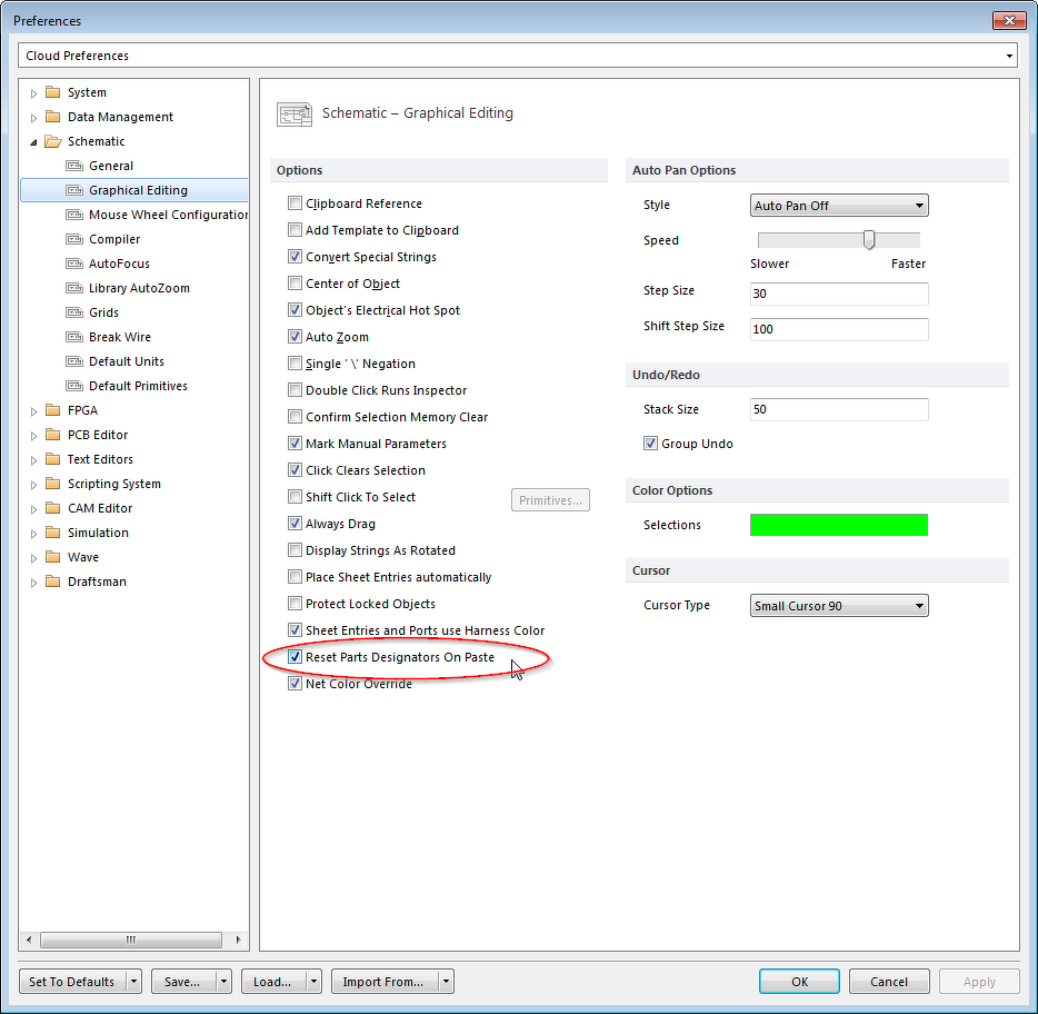

Lehetséges, hogy van ésszerűbb módja is annak, amit szeretnék: A kapcsolási rajzon egy részletet szeretnék lemásolni, és adott lapon belül még egyszer betenni. Másolás esetén a számozást is lemásolja és az új részt szeretném újraszámozni.
Valahol láttam egy opciót, hogy ne lehessen kétszer ugyanaz a designator. Ha azt bekapcsolod, akkor automata sorszámozásban részesülsz. Hogy aztán ez jó-e neked, nem biztos. 10-20 alkatrésznél nem olyan nagy meló újraszámozni.
Ha azonosak,akkor lehet resetelni. Különbözőeket,csak egyszerre.
De ha biztosat szeretnél,akkor ami kell,azt másold 1 üres lapra,és ott reseteld mindet,ha megvan,akkor másolhatod ahová szeretnéd.
Köszönöm a segítséget, így már menni fog.

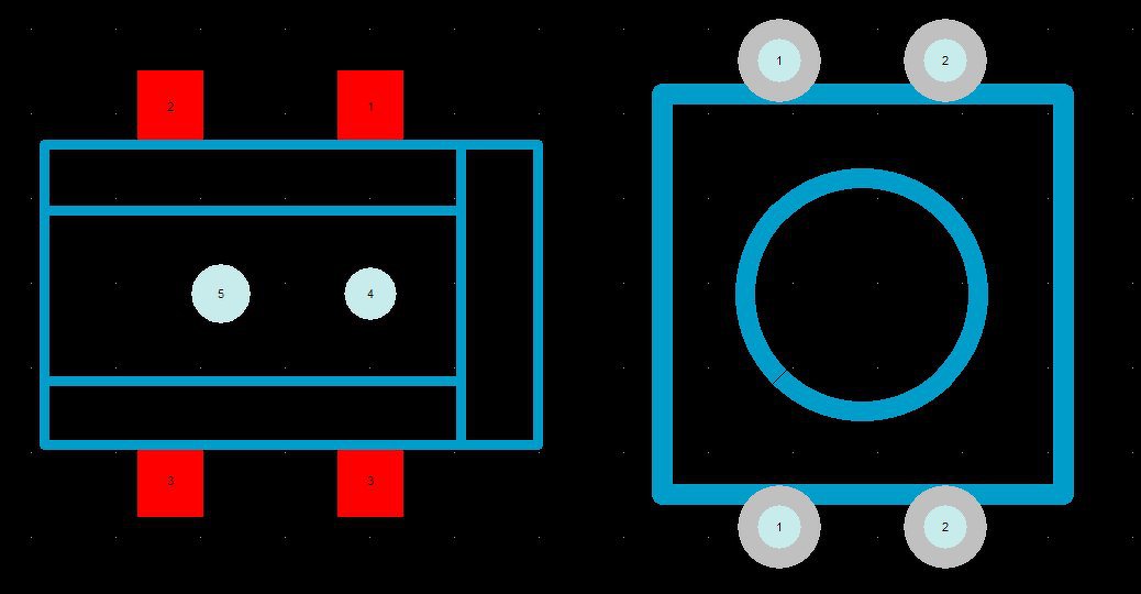

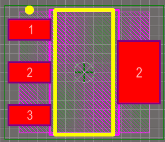

Kérdeznék még egyet: Hogy szokás felvenni a könyvtárba az olyan alkatrészeket, ahol egy adott láb a footprinten több lábhoz is csatlakozik tokon belül? Például egy SOT23-5-ös tokban lévő FET-nél 1, 2, 5, és 6-os láb is Drain.
Ebben az esetben keletkezik a pinek végén egy csomópont. Ez ellen lehet tenni valamit? Esztétikailag nem mutat túl jól.
Szerintem nem,mert ott csomópont lesz,sajna csak így köti össze a pineket
Mi lenne, ha négy drain lábat csinálnál és ebből hármat hidden-ként állítanál be.
Nevezd el egyformán az összekötött pad-eket (te esetedben nem is számoznám, hanem G S D neveket adnám neki).
Másolás-beillesztés helyes beállítása pedig a második képen. A hozzászólás módosítva: Máj 25, 2018
Igazad van. Én is úgy szoktam, hogy az sch-ban megraj zolom a kevés lábat, pcb-ben pedig több azonos számot használok. Fura lett, de lemérem érthető..
Én csak azért nem tanácsoltam az azonos pin-eket PBC-ben,mert akkor azonos tokozású alkatrészeket,más kiosztással nem lehet hozzá használni,hanem akkor mindhez kell külön tokozás.Szerintem jobb megoldás,hogy csak SCH-ban legyen meg minden
Tehát csinálsz annyi footprintet, ahány verziót használsz belőle! Mi ezzel a gond? Ez így korrekt...
Nem gond,csak macera,nagy adatbázisnál. 1 példa SO-8 tok-->van pl 555,fetek,optók,AD-k,stb. Itt nem egyszerűbb 1 tok,és több SCH,mint x tok,és x SCH?
.Jó tudom,csak 1szer kell megcsinálni az egészet.
Csak azokra a külön esetekre kell létrehoznod új, speciális footprintet, amikor nem jó egy alap footprint! Ez nem lesz sok darab. Cserébe nem lesz béna a kapcsolási rajz... )
Igazad van, de én szeretek rajzolgatni. Máshoz sem értek....meg ehhez sem. De jól érzem magam közben.
Én azt szoktam csinálni (FET a példa), hogy: D, és S mindnek van. Ezek az 1,2 a footprinten.
Aztán vagy G, vagy G1, G2, ezek a 3, és ha van 4. Az összes többi meg utána 5.6.7 (ha van) ezek a lábak pedig a schematic footprint editorban amikor a lábat leteszed HIDDEN, és CONNECTED TO 1 vagy 2 amiről éppen szó van. Mikrokontrollernél pl így csinálom azt hogy noha van 10 GND láb, csak és kizárólag 1 van a schematic symbolon, a többi nem látszik, de a PCB editorban már kötve vannak.

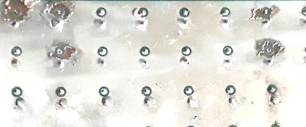

Mekkora szigetelési távolságot hagynátok 100V DC tápfeszültségre?
Sajnos ez történt: 0,6mm most a távolság a kondenzátorok lábai közt de mint a kép alapján látható durva íves kisülés lehetett a GND és a + táp közt. Lehetséges hogy a forrszemből kicsúcsosodó hegyes kondenzátorlábon akkora töltés halmozódott fel hogy átüsse még azt a nagyobb távolságot is? |
