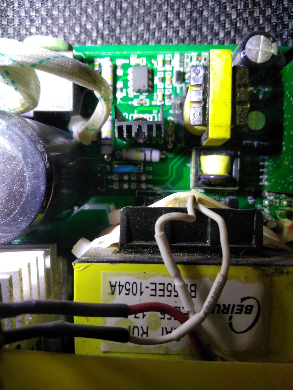

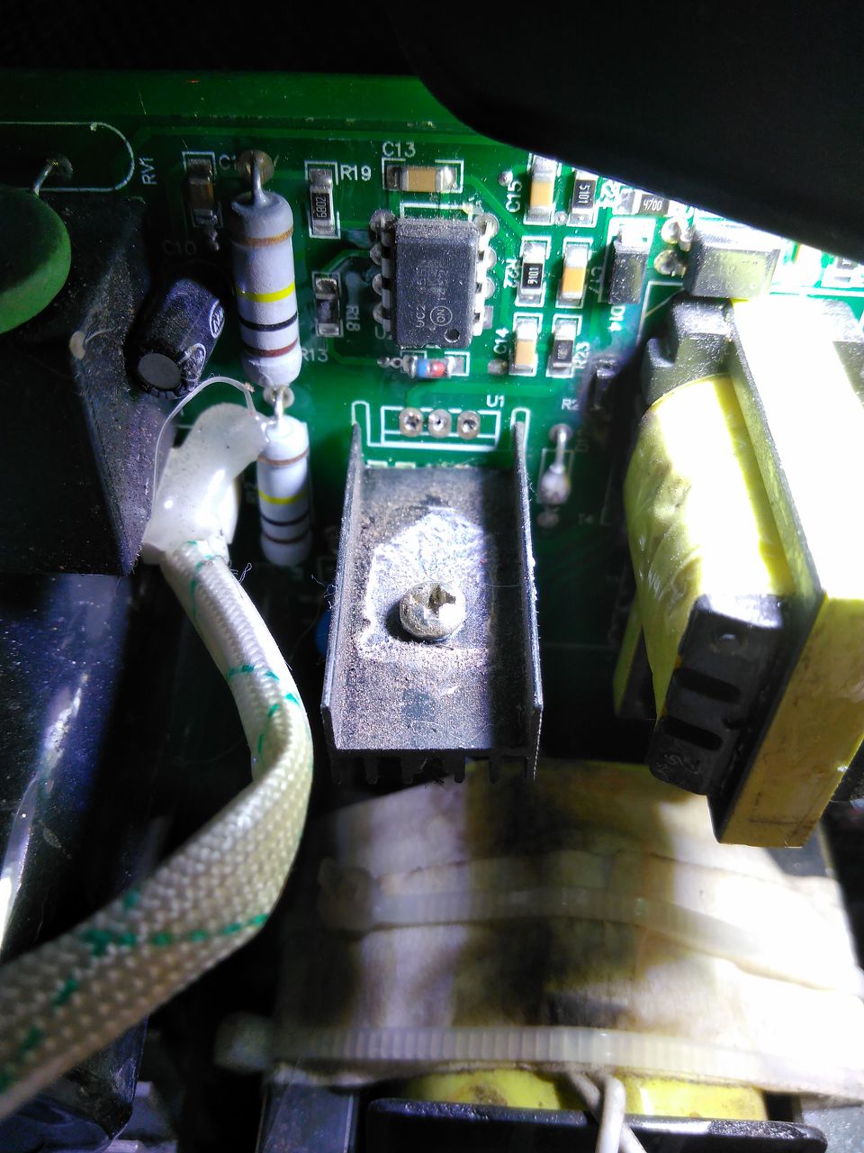

Sziasztok! Van egy ruha nevű inverteres hegesztő gép.Sajnos egy tranzisztor tok felrobbant,így nem tudom azonosítani.
Itt jól látható a tönkrement tranzisztor helye.Előre is köszönöm a segítséget.
U1 jelöléssel inkább lesz az egy stabilizátor IC...általában 7812 vagy 7815.
Szerintem inkább egy mostfet volt, a segédtáp kapcsolóeleme.
(Ott van elötte a vezérlő IC, amit valószinűleg cserélni kell majd (DIP8 tok, UC2845?), R23 csere úgy néz ki az vitte az IC be a sönt jelet, a trafó elött is van egy nagyon megpusztult ellenállás, az lehetett a sönt, R18 at ellenőrizni. Mondjuk egy ilyen vagy hasonló képességű FET jó lenne oda.
Hát ezekből a rossz minőségű képekből csak találgatni lehet. Első gondolatom nekem is az volt, amit mondasz, de még legkínaibb inverterben sem láttam tranzisztort "U" jellöléssel. Ha az a helyzet amit mondtál, akkor a segédtáptrafónak is annyi. Többnyire menetzárlat okozza az ilyen jellegű meghibásodást.
Az IC-t sem ártana ellenőrizni különtápról.
R23 1kohm, R25 2.2ohm, ZD7 18volt, U1 4N90, U2 UC2845, ezt mindet ki kellett cserélni. U1 helyett 9N60, U2 Uc3845-öt raktam.

Az eredeti tranzisztor FQP4N90 volt. és a 900V-os FET kell is bele. Tehát semmiképp nem javaslom hogy 600V-os zárófeszültségű típussal kísérletezz, mert hamar visszakerül hozzád a gép.
Egyébként nem a köszörűszikra öli meg ezeknél az orosz csodáknál a tápot,hanem az,hogy egy minimális szennyeződés hatására átütés lesz a V1 D-S lába között. Ami szikranyomnak látszik az a megolvadt FET-láb.
Szia! A jelzett alkatrészeket kicseréltem,de a segédtáp nem akar éledni.Az U1 helyett 4N80 at sikerült szereznem.
Szia! A jelzett alkatrészeket kicseréltem de a táp nem akar működni. 4N 80 at sikerült szereznem.

Esetleg a segédtáp trafó primer tekercs nem szakadt?
Vagy az optocsatolót meg kéne nézni vagy a környékét, nem bonyolult táp, valahol van még hiba.
Szia! A trafót néztem az jó. akkor még megnézem az optocsatolót. Köszi a gyors választ.
