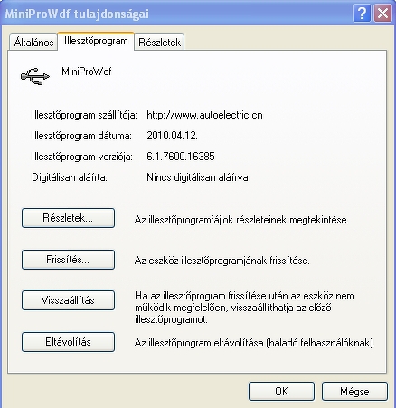

Sziasztok. Nemtudom valaki találkozott ezzel a problémával, de van egy kétmonitoros műhelygépem, amin XP -fut és minden programom minden gond nélkül, gyorsan ahogy kell.
Rendeltem egy programozót TL866 névre hallgat, feltelepítve nem tudom mködésre bírni.
Kézzel is telepítettem úgy sme megy. Az eszközkezelőben 39 -es hibakóddal figyelmeztet, hogy sérült, vagy hiányos az illesztő, az eszközön vadul villódzik a sárga LED.
Win újabb verzóin ilyen gondom nincsen, csak XP -n.
Előre is köszönöm segítséget.

A D:\MiniPro\drv-ben lévő dpinst.exe-t próbáltad-e telepíteni?
Nálam a 866CS WinXP-től megkezdve Win7 64-en át Server 2008-ig mindenen müködik.

Igen megtettem, továbbra sem hajlandó működni.
Nekem TL866 II Plus van.
Tennél fel képet, az eszköz illesztprogram részleteirlől?

Talán van fejlemény. A telepítő inf fájlát szétbontva arra lettem figyelmes, hogy a WinUSB képeeségre is szükség lesz ahhoz, hogy felismerhető legyen a hardver amit KB322389 frissítés adna meg, amit már nem érek el az M$ oldalán. Kérdés van e mód arra, hogy máshonnan betudjam ezt a frissítést szerezni?

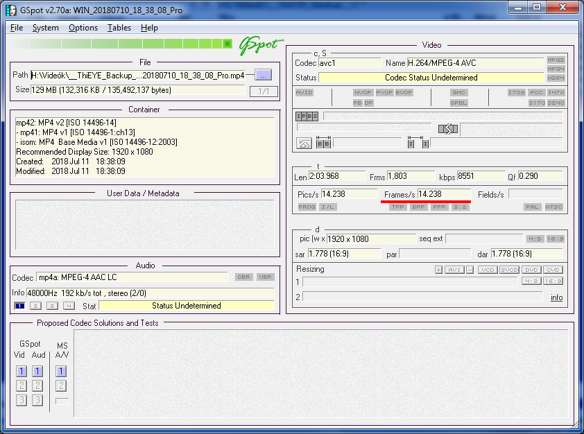

Helló! CHUWI V10HD3G tablet windows 10 rendszerrel, kipróbáltam a videó felvételt.
Beállítás nem sok lehetőség van, gyakorlatilag a felbontás és annyi.
A Win10 saját felvevőszoftvere, ami a start menüben van, "Kamera".
Beállítom 1080p 30fps -re, és a létrejött videó csak 14fps. Na most ilyenkor miaphasom van?
(#) eSDi válasza RoliNyh hozzászólására (») Júl 10, 2018 /
Ha SD kártyára történt a felvétel, akkor nem elég gyors az adatátvitel.
Ha nem, akkor a Wookiee-k valamit eltoltak. Ez eredetileg Win8-as volt ugye? Mert akkor driver problémát is el tudok képzelni.
Visszanézve is tapasztalható? Sajnos én csak telefonnal (Lumia 950) készült videóval tudtam kipróbálni, azokat jól mutatja a Gspot.

A rendszermeghajtóra történt a felvétel, és amúgy W8 -as volt eredetileg. Azon nem is próbáltam a kamerát, mert nem érdekelt, igazából nem is azért vettem.
Csak most eszembe jutott, hogy ennek is van két szeme is, gondoltam kipróbálom...
Nekem eddig mindent meg tudott nyitni a Gspot, nem volt vele gondom, de azt az asztali gépen használom, ott W7 megy. Egyébként ha lejátszom, érezhető, hogy nem stimmel...
Csináltam egy 720p 30fps felvételt is, az is 14fps lett...

Próbálj ki egy asztali videó felvevő alkalmazást, ha ott se jó, akkor driver probléma. Elvileg kompatibilis, de win10-re váltáskor kitudja mit rakott fel hozzá.

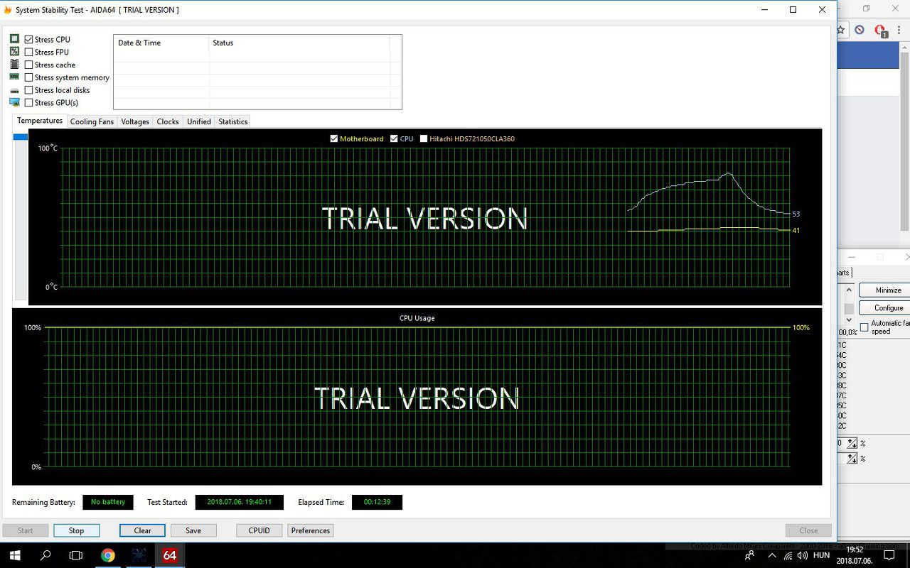

Nem tudom hogy sértek e valami szabályzatot de ha igen akkor elnézést kérek. Nemrég kezdtem el használni a Thermal Grizzly Kryonaut 1g hűtőpasztát. Sajnos sem itt sem máshol nem tudtam róla infót szerezni. Ahol meg árulják ott nem is néztem a hozzászólásokat. Mert igencsak el lehetnek ferdítve a történetek. Amit érdemes róla tudni: nagy hővezetésű hűtőkhöz, elektromosan nem áramvezető, 12,5 W/mK
De mit is takar 12,5 W/mK? Csak annyit amit a képen lehet látni.
A mérést az alábbi módszer szerint végeztem. (Hozzáteszem saját felelősségre meg lehet ismételni ha akarod.) A terhelés elindítva lehúztam a ventilátort egészen 69c°ment fel. Ott visszadugtam és alap fordulaton kb 900 +/-50 fordulaton üzemelt. 61c°ig ezen a fordulaton járattam. Ezután megunvaa várakozást feltekertem a maximum 3500 fordulatra. 49c°ig levitte majd ott a megelégedettség miatt meg is szakítottam a tesztet. A normál pasztával alapjáraton is elég magason kellett járatnom a ventit hogy 52c°közelében tartsam. De ha igény van egy komolyabb tesztet is csinálhatok.
Egyszóval a terméket ajánlom. Bár drága de hatásos.

De hogy komolyabban is hozzászóljak, nekem a mellékelt képből gyakorlatilag nem derül ki semmi.
Ha tesztelni akarod, rakd össze paszta nélkül, vagy valami noname pasztával, terheld le egységnyi időre (10perc, 20perc, akármennyi), mérd le a hőmérsékleteket (természetesen a ventilátor fordulatszáma legyen konstans), majd ugyan ezt a tesztet végezd el a hightech pasztával. Akkor már lesz összehasonlítás, számszerűen látható lesz a különbség.

Az is van természetesen a hagyományos pasztával. 900 fordulaton járt a venti. Ennél jobban már nem lehet lejjebb vinni. 80c°feletti értéknél felkapcsoltam maximumra. Ott már nem mertem tovább várni mikor old le a biztonsági kapcsoló. A megugrás annak köszönhető hogy addig a venti folyamat gyorsult ahogy ment fel a hőmérő.
És itt vannak a mért hőmérsékletek az új pasztával. Természetesen amikor stabil volt a hőmérséklet legalább 2 percig akkor írtam fel.
Venti fordulatok 900-1700-2500-3100-3600RPM
hőmérsékletek 66c° 59c° 55c° 52c° 50c°
És még mielőtt támadás ér hogy régi a pasztázás nem volt az. 1 hónaposnál nem volt régebbi.
Csak leírtam a tapasztalatomat hátha valaki csak azért nem veszi meg mert nem hihető sok esetben ami a termékhez és hozzászólásokban hozzáírnak a termékhez.
