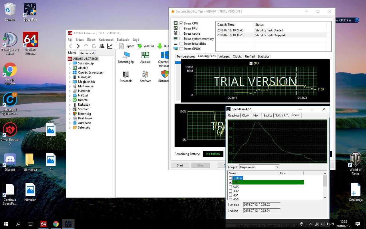

Nem tudom hogy sértek e valami szabályzatot de ha igen akkor elnézést kérek. Nemrég kezdtem el használni a Thermal Grizzly Kryonaut 1g hűtőpasztát. Sajnos sem itt sem máshol nem tudtam róla infót szerezni. Ahol meg árulják ott nem is néztem a hozzászólásokat. Mert igencsak el lehetnek ferdítve a történetek. Amit érdemes róla tudni: nagy hővezetésű hűtőkhöz, elektromosan nem áramvezető, 12,5 W/mK De mit is takar 12,5 W/mK? Csak annyit amit a képen lehet látni. A mérést az alábbi módszer szerint végeztem. (Hozzáteszem saját felelősségre meg lehet ismételni ha akarod.) A terhelés elindítva lehúztam a ventilátort egészen 69c°ment fel. Ott visszadugtam és alap fordulaton kb 900 +/-50 fordulaton üzemelt. 61c°ig ezen a fordulaton járattam. Ezután megunvaa várakozást feltekertem a maximum 3500 fordulatra. 49c°ig levitte majd ott a megelégedettség miatt meg is szakítottam a tesztet. A normál pasztával alapjáraton is elég magason kellett járatnom a ventit hogy 52c°közelében tartsam. De ha igény van egy komolyabb tesztet is csinálhatok. Egyszóval a terméket ajánlom. Bár drága de hatásos. A hozzászólás módosítva: Júl 12, 2018
Nekem a hővezető paszta-tesztelésről mindig ez jut eszembe: Bővebben: Link 1.rész Bővebben: Link 2.rész Bővebben: Link 3.rész De hogy komolyabban is hozzászóljak, nekem a mellékelt képből gyakorlatilag nem derül ki semmi. Ha tesztelni akarod, rakd össze paszta nélkül, vagy valami noname pasztával, terheld le egységnyi időre (10perc, 20perc, akármennyi), mérd le a hőmérsékleteket (természetesen a ventilátor fordulatszáma legyen konstans), majd ugyan ezt a tesztet végezd el a hightech pasztával. Akkor már lesz összehasonlítás, számszerűen látható lesz a különbség. ![]()
Az is van természetesen a hagyományos pasztával. 900 fordulaton járt a venti. Ennél jobban már nem lehet lejjebb vinni. 80c°feletti értéknél felkapcsoltam maximumra. Ott már nem mertem tovább várni mikor old le a biztonsági kapcsoló. A megugrás annak köszönhető hogy addig a venti folyamat gyorsult ahogy ment fel a hőmérő.
És itt vannak a mért hőmérsékletek az új pasztával. Természetesen amikor stabil volt a hőmérséklet legalább 2 percig akkor írtam fel. Venti fordulatok 900-1700-2500-3100-3600RPM hőmérsékletek 66c° 59c° 55c° 52c° 50c° És még mielőtt támadás ér hogy régi a pasztázás nem volt az. 1 hónaposnál nem volt régebbi. Csak leírtam a tapasztalatomat hátha valaki csak azért nem veszi meg mert nem hihető sok esetben ami a termékhez és hozzászólásokban hozzáírnak a termékhez. A hozzászólás módosítva: Júl 12, 2018
