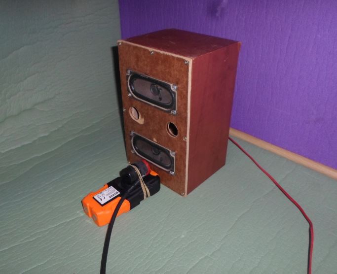

Ugye nem lesznek véglegesek a krokodilcsipeszek? Ha minőségi munkát szeretnél akkor forrassz direktben vezetékeket a hangszórókra. Valamint én is csak azt tudom mondani hogy elő az ecsettel, ne tartsd vissza magad!
(#) Udvari Zsombor válasza jocko hozzászólására (») Júl 28, 2018 /
Jesszus, biztosan jó az a mikrofonos megoldás? Ha visszajut a mikrofonba az effektezett jel (vagyis a mikrofon utáni végleges kimenet) akkor akár kéretlen effektek is keletkezhetnek!
A hozzászólás módosítva: Júl 28, 2018
(#) jocko válasza Udvari Zsombor hozzászólására (») Júl 28, 2018 /
Szia! Első kérdésedre a válasz: forrasztva lett minden vezeték, természetesen, ez csak próba volt. Második kérdés: A mikrofonos megoldás : Egy koncerten szerintem hasonlóképpen működik ez, csak ott már a gitár ládából az a hangzás jön ki ami tökéletes. És nem ekkora hangerővel szól a végeredmény, hanem akár Kilowattokkal, mégsem gerjed vissza a rendszer. ( jó esetben) Közben én is gondolkodtam, és nézegettem a beállításokat az effekten, és észrevettem, hogy nem logikus, de az ECHO-t max- ra kell tenni, a repeat ,és delay-t meg minimumra, de hogy miért azt nem tudom. Óriási a változás amikor feltekerem az echo-t maximumra. És nem visszhangos a rendszer valamiért. Ennyi benne az effekt,még a hangszíneket sem emelem ki a mixer-en. A torzító pedálban ugye nincsen effekt , viszont le lehet venni -15db- re a hangszíneket ami jót tesz az utána lévő nem gitár végfoknak. Volt kettő másik gyári pedálom, azokon ilyen lehetőség nem volt, ami szóba jött volna még a boss mt2, de nagyon drága pedál. Ma is játszogattam, nagy hangerőt nem lehet elérni így sem, a mikrofon meg kellőképpen érzéketlen ahhoz, hogy gerjedjen a rendszer, hiszen a szoba sarkában már kialakítottam egy üreget a kis ládának, ami előtt van a mikrofon ,mutatom fotón. (hátulra azóta falhoz is került a visszaverődések elkerülése érdekében csillapító anyag. (jelen esetben polifoam , de megteszi.)Igazából filléres megoldások , nem is erre a célra vettem annak idején a mixer-t, tehát nincsen plusz kiadás.

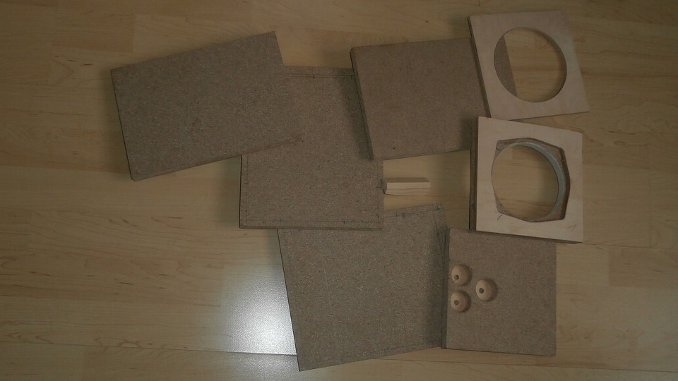

(#) pjg hozzászólása Júl 30, 2018 / 6
Itt is készül egy hangdoboz. Csak még a hangszórók nincsenek nálam.

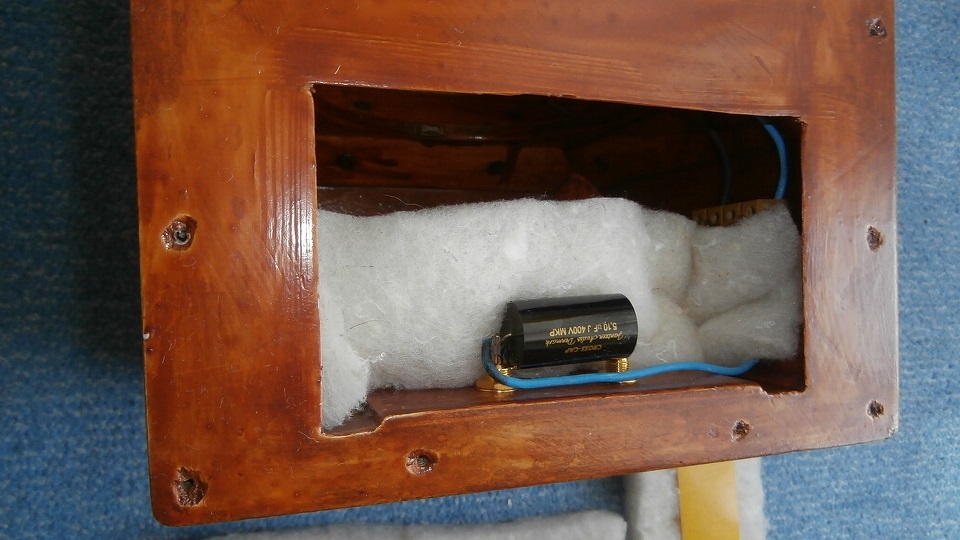

(#) mek-elek hozzászólása Júl 30, 2018 / 4
Hangfal kiegészítésként készült (a tetejére). Mivel középsugárzó funkcióra, a térfogat épphogy számított. A stabil ráhelyezés volt az elsődleges szempont a kivitelezésben. Egyszer átmázolom még, valamikor.

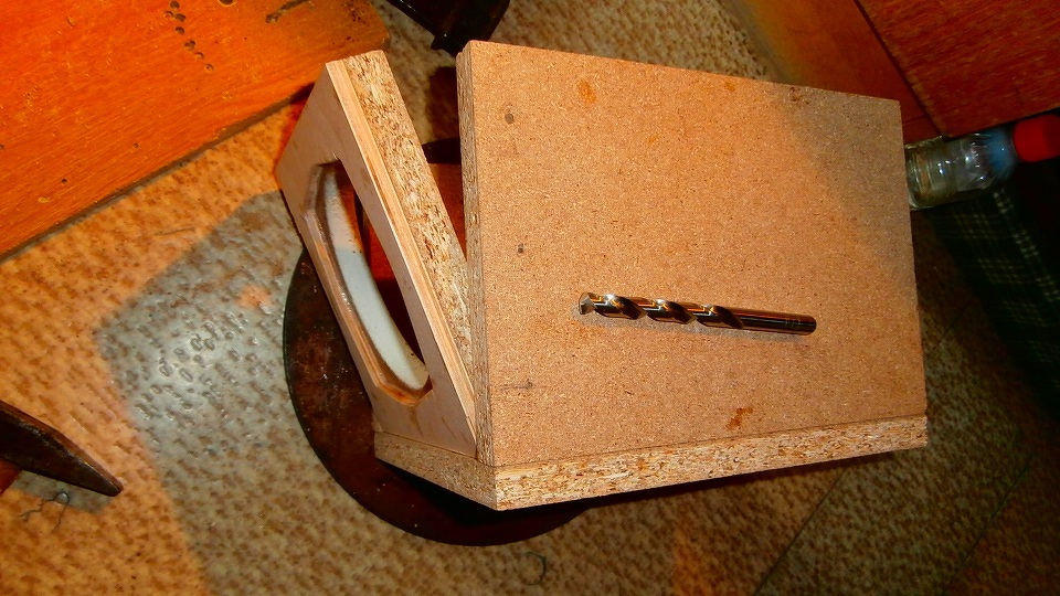

(#) Gafly válasza pjg hozzászólására (») Júl 30, 2018 / 1
Azért látszik az asztalos "gyorstalpaló" végzettség eredménye

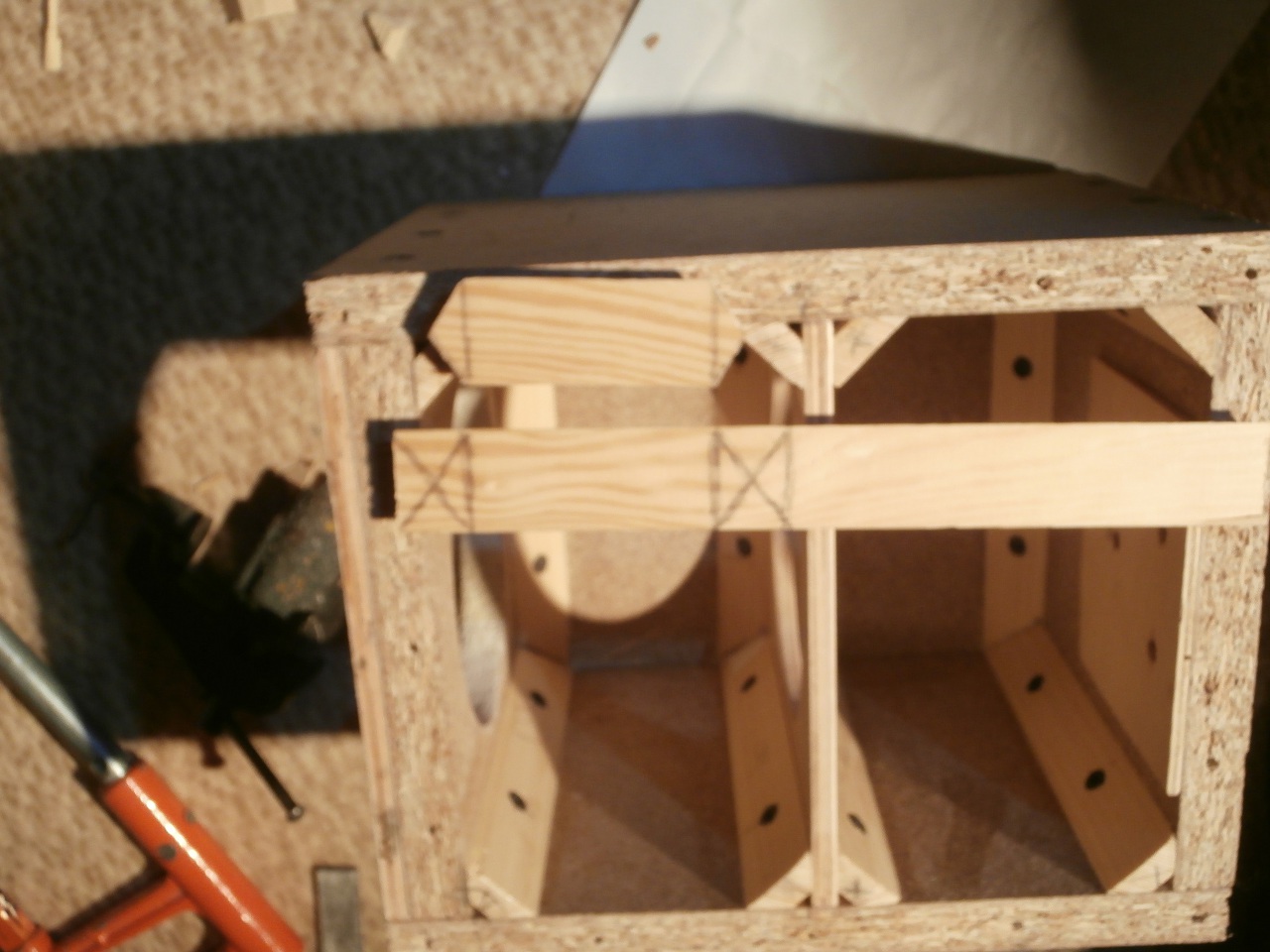

(#) pjg válasza Gafly hozzászólására (») Júl 30, 2018 / 5
Ez is most lett készen:
