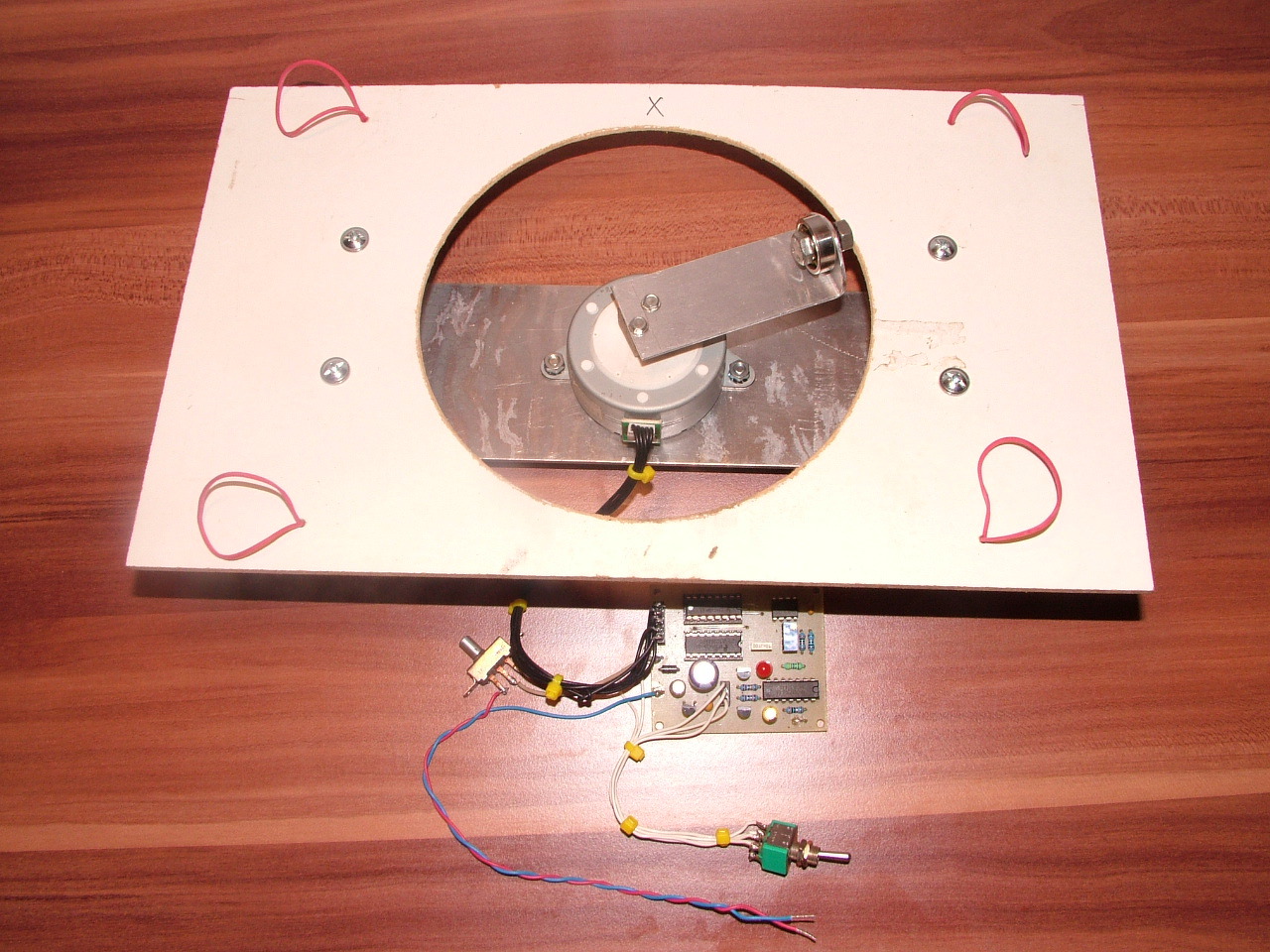

Elkészült valami, ami már régóta tervben volt.
Alapjában nem vagyok lusta ember, nem azért csináltam, viszont nem szeretem ha nincs kihasználva az időm.
Meg aztán 10-15 percig lögybölgetni maratásnál, unalmas dolog.
A meghajtást léptető motorral oldottam meg, mert nincs egyszerűbb ha kis fordulat, és nagyobb nyomaték kell.
Tudom a fordulatot is szabályozni.
Az edény rugalmas rögzítést (4db gumigyűrű) kapott, és bármikor le lehet akasztani az asztalról melegítés vagy kiöntés esetén.
Amíg „Ő” dolgozik, én is csinálhatok mást.
Ez prototípus, még új doboz lesz hozzá.
(A négy kupak csak az edény kitámasztására szolgál).
Mechanika video
Működés közben video

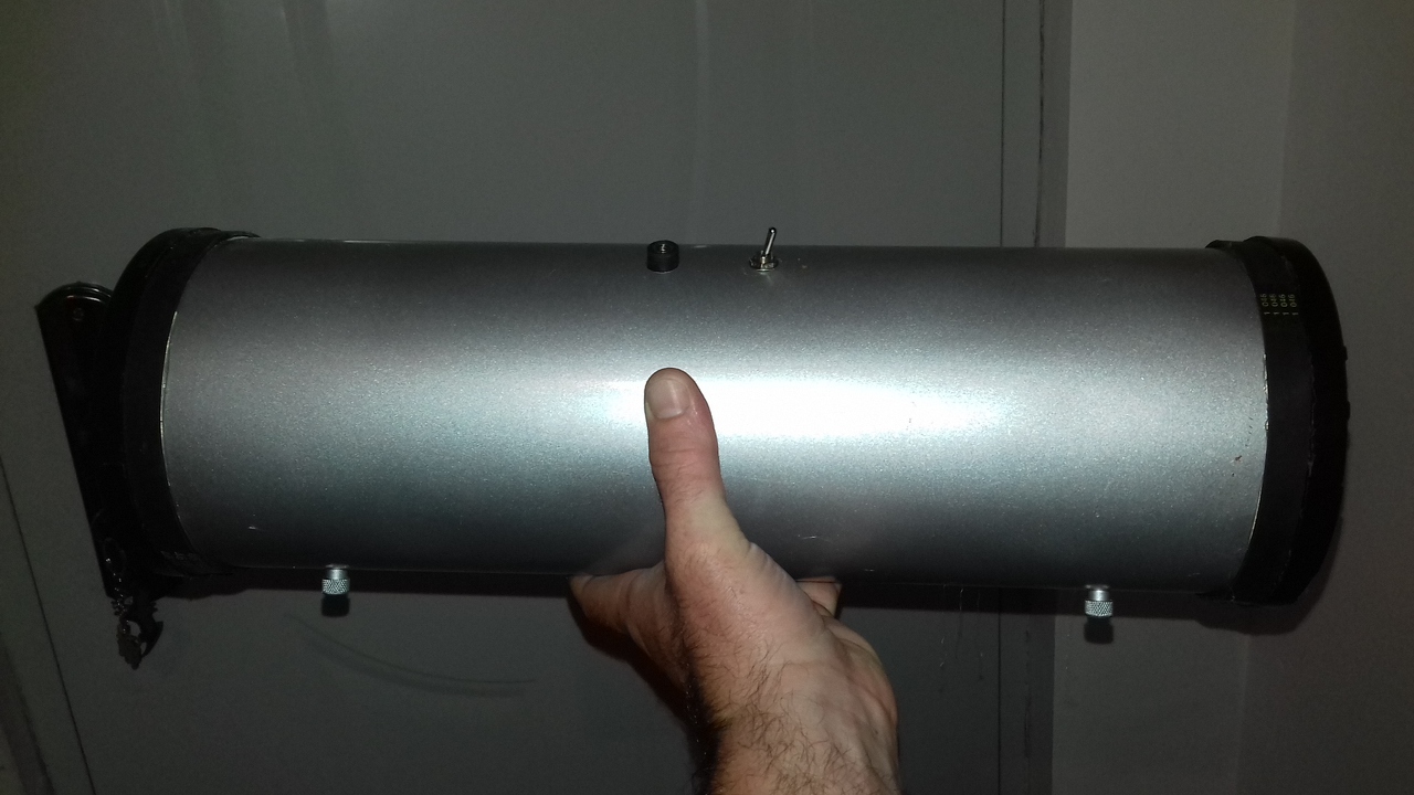

Tegnap sikerült összeállítani egy power bankot és egy bluetooth hangszórót . A powerbank 2db 18650 li cellából ( régi laptopból ) és eredeti Kínai pcb kombinációjából készűlt . Kétszer kényelmesen feltölti a telefonomat . A hangszóró használt autó hangsugárzóból , 3 db li cellás akkupackból , 2 x 25 W os bluetoothos erősítőből és lefolyócsőből készűlt . Plusz 1db mosógép ékszíjjból . Tegnap kipróbáltuk és egész szépen , hangosan és sokáig szól . Nyaralásra készültek gyorsan .

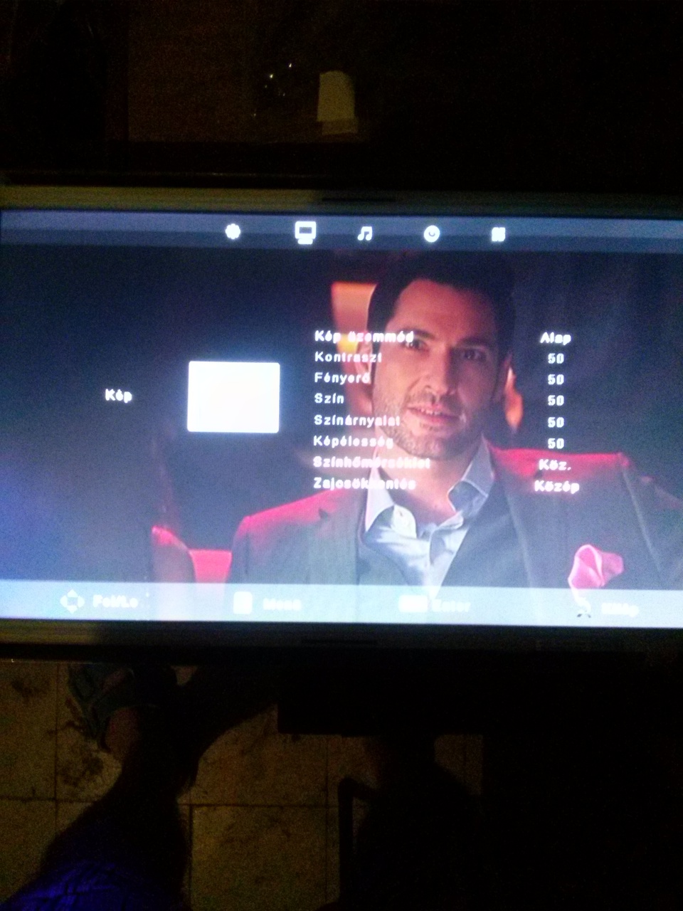

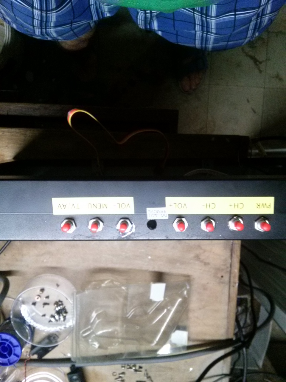

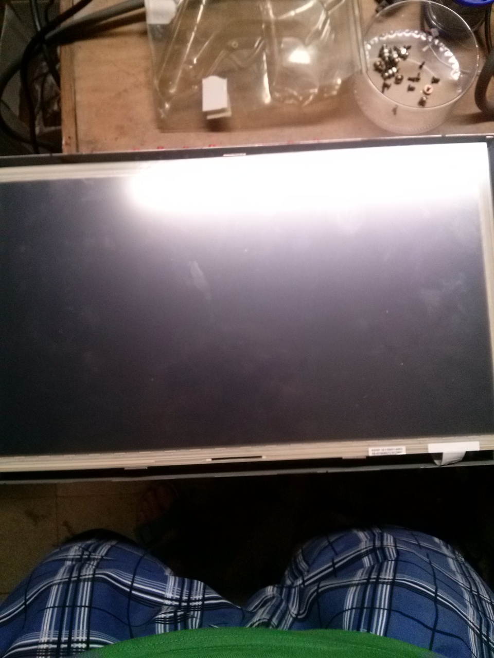

Újabb tv. Most egy ipari fémházas kijelző lett átalakítva.
Vezérlés nem volt benne azt már elöttem kibontották. Kapott kinából másikat. A régi panelok tartóit kicsiszoltam és csináltam bele másikat. A nyomó gombokat kiraktam házon kívülre. Az ir vevő kivezetése még hátravan. Ez már tud magyarul is. Van benne egy kis extra ha monitornak használom, a szemfülesek észre veszik. A hangszórókat valami hulladék laptopból bontottam, kitünően hallható, nagy hangerőnél sem torzít. 12VDC 3A fogyasztással megy egyenlőre külső táppal.
Bemenetek:
koax
hdmi
vga
usb
Kimenet:
Füles
Azt hiszem ez az utolsó mert meguntam ezt a témát.
