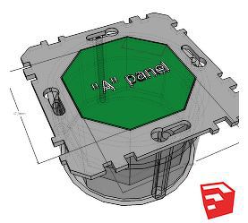

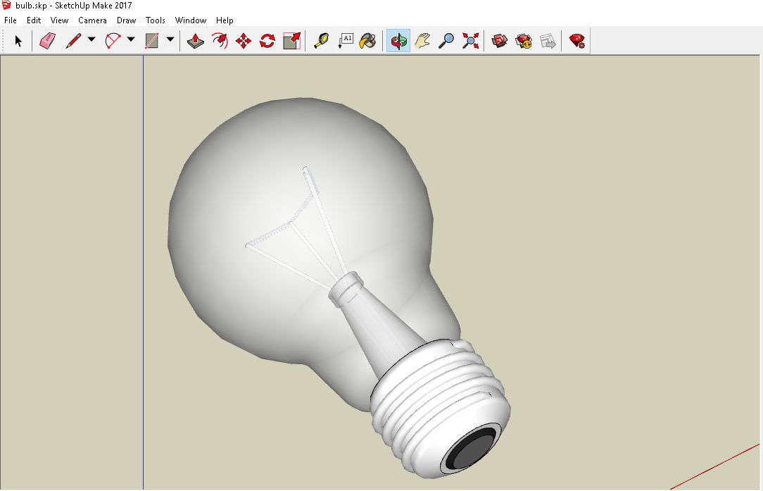

(#) kameleon2 válasza Placi84 hozzászólására (») Aug 2, 2018 / 1
Nem is a nyomtatás az annyira ami gáz. Bár az ABS már kifejezetten büdös, hanem az apró kis maradék "szemetek, amit csipesszel leszedeget az ember mielőtt nekilódul a fej, vagy éppen a támaszanyagok lefejtés után. Kist szúnyogháló és rétegmaradványok - szóval koszol. Én a Google Sketcup porgramot szerettem meg a legjobban. Nem ma kezdtem - még AutoCAD 1.0 DOS-os verzión a modellezést. 3D studio Max, SolidEdge (CAM), CYCAS, és jópár program után kötöttem ki a Sketchupnál. Kezes, egyértelmű és jól használható. Le kell tölteni hozzá egy stl konvertert és mehet nyomtatásba Cura, vagy Repetier segítségével. Thingiverse-en is van sok kész modell, de ezek már eleve nyomtatáskészek. Sok modell fent van a 3D Warehouse-n is sketchuphoz, de eddig mindig a saját volt a legjobb. Ha böngészed a youtube-ot - ott is vannak jó tippek - például csavarokhoz, menetes dolgokhoz, amit nem könnyű rajzolni, ha nincs megfelelő szoftvered, vagy plugined. SolidEdge is nagyon jó, csak sajna fizetős a 3D verzió. Yobi3D Firefox plugin is segít az objektumok keresésében - egyből látod a 3D képet azért szeretem. Jó az SD kártyás megoldás, de én inkább USB-n szeretek nyomtatni - ha gáz van gyorsabban megoldható.

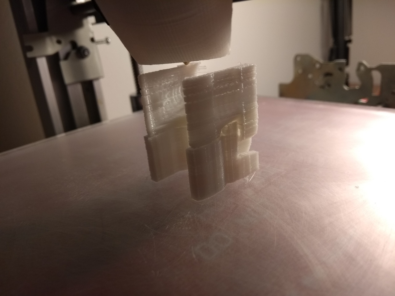

(#) t4nt1zjeee hozzászólása Aug 4, 2018 /
Hali! Kérnék egy kis segítséget. Miért lesz minden ilyen amit nyomtatok? Mintha hol adagolna, hol nem. Extruder működik pedig rendesen. 2A-el megy. Ne már, hogy az kevés lenne neki... Ötlet valakinek valami? mindent cseréltem az extrudertől a nozzliig. De semmi változás. Mindent tökéletesen beállítottam. Sajna semmi változás. Miért csinálja ezt a gép? Szétszedtem, kipucoltam a fejet. Semmi nem változott...
(#) attika válasza t4nt1zjeee hozzászólására (») Aug 5, 2018 /
Tárgyhűtés mennyire van állítva?
Nem lehet, hogy túlságosan visszahűti?
(#) t4nt1zjeee válasza attika hozzászólására (») Aug 5, 2018 /
Gondolkodtam rajta, hogy az lehet a baj. Igaz fullon megy. Lehet visszább kéne venni? firmware szerint a PWM értéke 255 ez a max.
