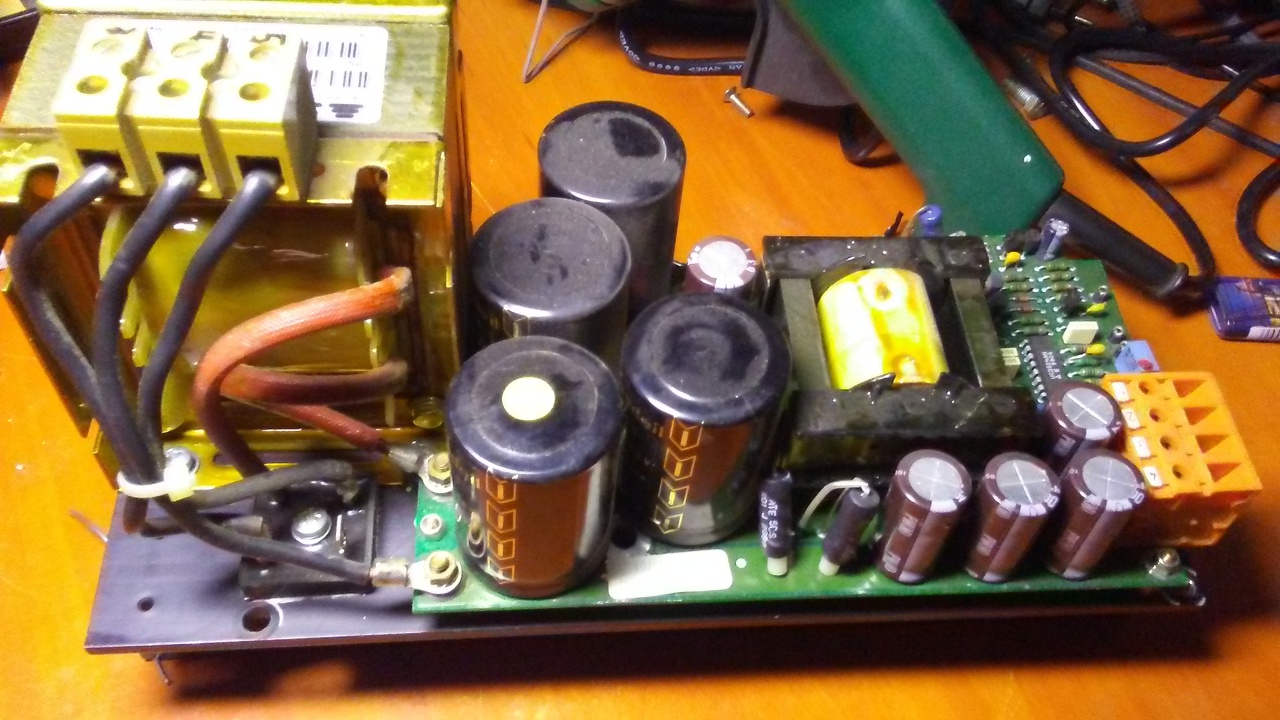

Sziasztok. A minap javítottam egy fröccsöntő gépet. Megpurcant benne egy táp. De ami számomra érdekes hogy 2*34V-ot és nullát kap a trafója (tehát trafóról megy a trafó ) A graetz-re be van kötve a nulla a 34Vac meg a trafó egyik kivezetése Nem értem mi ebben a jó megoldás? A graetz egyik lába szabadon is van itt a trafó mintha csak fojtóként funkcionálna Csak én nekem új ez a megoldás?
(#) Peter65 válasza kowi hozzászólására (») Aug 7, 2018 /
Ha jól emlékszem, úgy tanították ezt, hogy 1 fázisú 1 utas 2 ütemű egyenirányító kapcsolás. Előnye, hogy csak egy diódányi vesztesége van, hátránya, hogy a tápláló trafónak kettős tekercsűnek kell lennie, és rossz a kihasználása. A kimente egy fojtóval szűrve, ez is elő szokott fordulni.

(#) erbe válasza kowi hozzászólására (») Aug 7, 2018 /
Gyanús az a panel. Mi van az alján? Kinézetre a kisfesz. egyenirányítás után van egy kapcsolóüzemű DC/DC konverter.
(#) kowi válasza erbe hozzászólására (») Aug 8, 2018 /
Hűtőborda Ez kb 20 éves.
(#) proli007 válasza jani1987 hozzászólására (») Aug 8, 2018 /
Hello! A fojtónak légréses tekercs szükséges. Tehát jó egy trafó is, csak (kb. 0,3..1mm-es) légrést kell benne kialakítani. Mert a fojtón (ahova Te használod majd) egyenáram is folyik, és az kimágnesezi a vasat és ha az telítésbe kerül, akkor "megszűnne" induktivitásnak lenni.
(#) erbe válasza kowi hozzászólására (») Aug 8, 2018 /
~30 éve már javítottam kapcsoló üzemű tápot. A nagy kondik után következő rész is erre utal. A panel és a hűtőborda között lesz a lényeg.
(#) kowi válasza erbe hozzászólására (») Aug 9, 2018 /
Hűtőbordán 4db irf 540N Van meg a graetz de a gépkönyve stabilizált tápot ír.
(#) erbe válasza kowi hozzászólására (») Aug 9, 2018 /
...és a kis százlábú? Egyébként a kapcsolóüzemű táp csupán ritkán lehet "nem stabilizált".
Jogos a lelke egy uc3524an. Csupán az zavaró hogy trafóval kezdődik és 34VAC ból csinál 24VD-t ide fölösleges kapcsoló üzemű táp...
A hozzászólás módosítva: Aug 9, 2018
Nem fölösleges. 34 V AC-t egyenirányítod, szűröd, ~45 V DC. Ha csupán egyetlen amperrel terheled, a lineáris stabilizátor vesztesége 21 W. Közel annyi, mint a felhasznált. Egy nem túl jó kapcsolóüzemű tápnak is már 80% körüli a hatásfoka. A FET-ekből és a sok kondiból ítélve akár 10 A is lehet a kimenet.
(#) kowi válasza erbe hozzászólására (») Aug 10, 2018 /
28 Amper. Tekintélyes Átalakítottam a gépet kapott egy modern kapcsolóüzeműt. Csak ilyet nem láttam még aztán megpróbálom meggyógyítani látszólag egy tranyó és ellenállása bánta

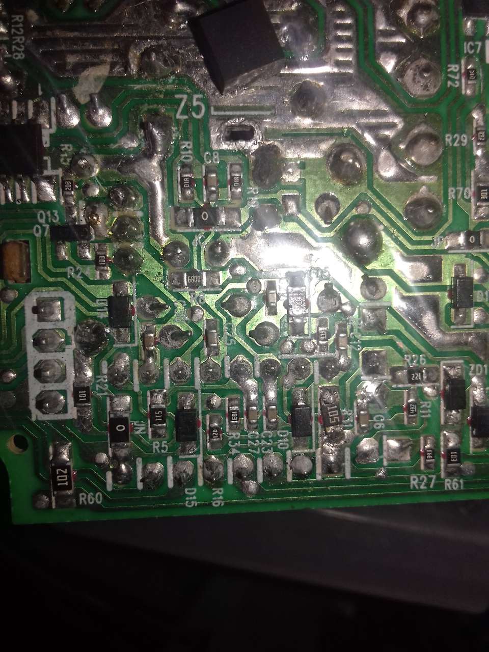

Van több xbox one tápom az a bajuk, hogy terhelésre letilt se kép se hang, ki húzom 220V majd vissza standby sárga, majd rádug megint annyi, szinte már mindent kicseréltem csak az smd ic-ket nem.Van donor tápom is, de nem jöttem rá mi a gond. Valaki esetleg tud valami megoldást az megköszönném . ha kell kép csatolók, előre is köszönném.

Sziasztok. Xbox360 tápját sikerült rendbeteni most már indúl. Aprobléma az hogy stanby 5V + ps on lábak rövidrezárásával indúl a táp ,de ha megszakitom lekellene állnia a tápnak. Ez most viszont tovább működik nem áll le . Összezárva megy nem áll le megszakitva visszont kb 1 perc elteltével tilt. Valakinek lenne tanácsa? Ic ps235s 5 lábán marad 1.52v ha leszedem az 5v os inditójelet
A hozzászólás módosítva: Szept 23, 2018
(#) Sebi válasza zsa hozzászólására (») Szept 23, 2018 / 1
Próbáld a talajra húzni 10k-val a PS ON lábat.
Csökken-e a maradék-feszültség?
Ha igen, de nem kellőképpen, akkor lemehetsz akár 1k-ig az ellenállással, az még mindig csak 5mA plusz terhelést jelent STBY 5V-nak.
(#) zsa válasza Sebi hozzászólására (») Szept 23, 2018 /
Igen bevált 1k ellenálásal indul / leál, de ez igy csak nem a hiba megoldása. Ennek menie kellene plusz alkatrész nélkül is. Csatolok egy képet on láb végigvezetve
R21 101 smd - ic5 láb- d10 dióda- 105 smd + ic16 láb - 105 smd másikfele ic1 lábon . Smd ellenálas értékek rendben vannak. Köszönöm elöre is
(#) Sebi válasza zsa hozzászólására (») Szept 24, 2018 /
Az IC-n belül 82k húzza talajra ezt a lábat. Valahonnan odaszivárog valami kis áram, ha maradék feszültség van, ezt győzi le az 1k. Nézd meg, talán van ott valami kondenzátor is, ami okozhat ilyesmit - más ötletem nincs.
