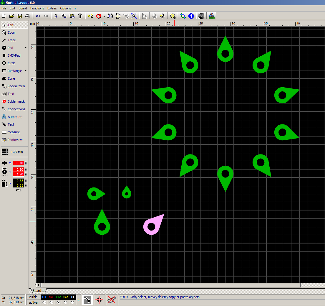

(#) Orbán József hozzászólása Szept 1, 2018 /
Érdeklődöm, nincs-e valakinek egy olyan pad módosítása, ami csepp alakú, származtatva a kör alakúból. Természetesen a bármilyen méretben előhívható érdekelne.
.lay6-ról van szó.
(#) niedziela válasza Orbán József hozzászólására (») Szept 1, 2018 /
Szia !
Ebben a programban teardrop nem lesz
Viszont ez megint egy olyan dolog, aminek a megrajzolásához nem kell pilóta vizsga.
A hozzászólás módosítva: Szept 1, 2018
(#) (Felhasználó 122012) válasza Orbán József hozzászólására (») Szept 1, 2018 /
Ilyenre gondolsz?
A program megnyitása 7 sec … mert betölt minden makrót.
Az adott "akármi" megrajzolása 6,9 sec … van kérdés? természetesen akkor ha ilyen formátum kell.
(#) zolee1209 válasza Orbán József hozzászólására (») Szept 1, 2018 / 1
Alapból nincs benne ilyen pad, de könnyen megrajzolható pad és zóna segítségével. Összelakatolás után pedig lehet körbepakolni is...

(#) Orbán József hozzászólása Szept 3, 2018 /
Köszönöm Mindenkinek a tanácsot.
Természetesen csináltam 4-5 méretben csepp pad rajzolatot, arra gondoltam, hátha valaki alkotott az alap progiba illeszthető ilyen alakzatot, csak a méretet kelljen megadni.
Akkor marad a szerkesztett csokor pad.
