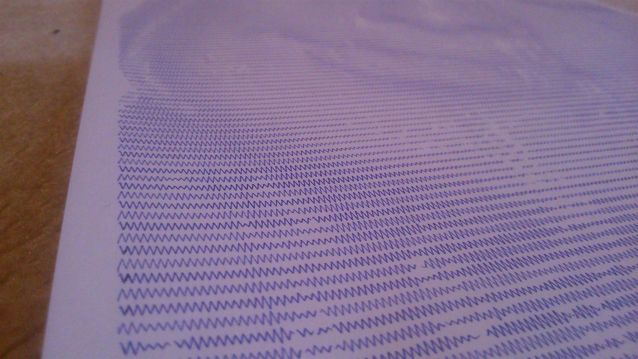

Én is egy rajzológépet csináltam mostanában!
Egyenlőre ilyet rajzoltam vala, de még a tökéletes programmal küzdök!
(#) sargarigo válasza guliver83 hozzászólására (») Aug 14, 2018 /
Jópofa ez a cikkcakkozás! Meg is ebédeltél mire elkészült mi?
(#) guliver83 válasza sargarigo hozzászólására (») Aug 14, 2018 /
Ez volt az első teszt és elég lassan ment, de a gép nagyon gyors.
Kb 1 óra, de már nem tudom pontosan!
