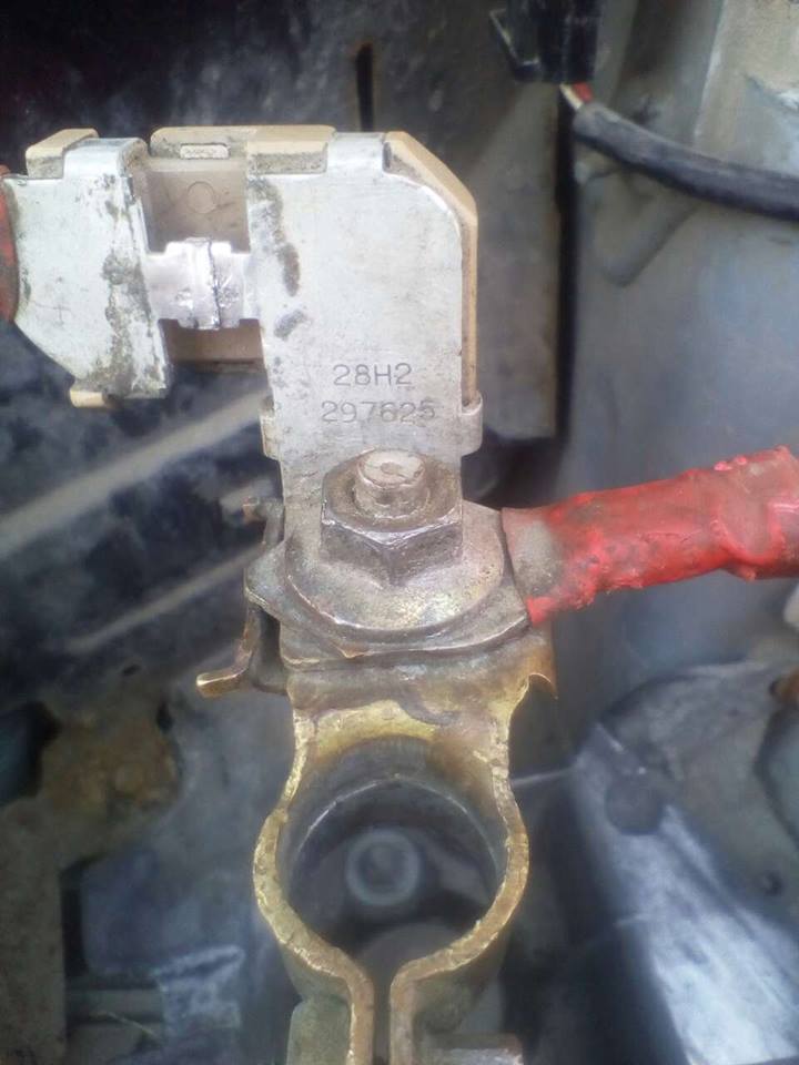

(#) antikzsolt hozzászólása Aug 23, 2018 /
Nemrég megadta magát egy biztosíték a thaliámban. 2003 1.4 benzines 8 szelepes. Az aksinak a pozitív saruján volt. Hol lehet hozzá venni? Vagy ha az Amper számát lehetne tudni az is jó. Előre is köszönöm a segítséget.
A hozzászólás módosítva: Aug 23, 2018
