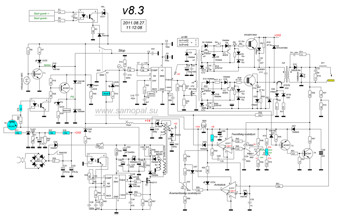

Lehet megépítem a maci-t 3x400V bemenetre, így elég egy pár 1200V-os IGBT, ha jól számolom 34menet primer kell az E65 magra, szekunder marad 6 menet, a puffer kondi hogy mekkora kell azt nem tudom, lesz benne egy 220nF / 1000V kondi az igbt tápjához közel, elég ennyi, vagy még azért rakja bele 2 darab 190µF / 450V os kondenzátort sorba esetleg többet. De ha kevés a kondi egyszerűsödhet a lágyindítás is lehet nem kell relé, bár valami csak kellene, a segédtáp legegyszerűbben a két fázis közé tett 230V / 24V trafó, melynél a szekunder párhuzamosan, a primer sorosan van kötve, így lesz egy gyakorlatilag egy 21V AC kimeneti feszültségem.
(#) galga válasza Ge Lee hozzászólására (») Aug 18, 2018 /
Ebből nem lehetne adptálni a fesszabályzó részt?
(#) Ge Lee válasza galga hozzászólására (») Aug 19, 2018 /
De biztos, ha működik rendesen. Mondjuk látszik rajta hogy orosz, azok mindent fordítva csinálnak. Az áramszabályozás az IC fesszabályozó hibaerősítőjébe avatkozik be, a fesszabályozás meg az áramszabályozó lábra van vezetve...
De szerintem működne ez ilyen bonyolítás nélkül is. Minek betenni még pluszba egy LM311-es komparátort, ha ott van az IC belső hibaerősítője amit direkt ezért tettek bele? Nekem most nincs arra időm hogy az UKT-t rátegyem a Co-mra és kipróbáljam. Meg kedvem sem nagyon, mert én magamnak úgy szerelek hogy amit csak lehet forrasztok, és a munkakábel végéről leforrasztani a dolgokat és ráforrasztani az UKT kimenetét jó móka. Vagy sarut keríteni hozzá és azt forrasztani szintén.
Ahhoz hogy ezt a rajzot kipróbáld elég csak a vezérlés részét megépíteni egy apró nyákra, az antistick mindenestől simán elhagyható, ahogy a hőkapcsolós tranyós dolog is, és az egész betáp (alacsonyfesz) figyelő is mindenestől (T2, optó, T6, TL431 és sallangjaik).
(#) galga hozzászólása Aug 21, 2018 /
Erre a feszültségszabályzásra nincs valakinek egy bevált ötlete? Sajnos én tervezgetni nem tudok, de ha valaki segít azt meg tudnám építeni.
(#) GPeti1977 válasza galga hozzászólására (») Aug 21, 2018 /
Ott van kettővel előbbi hozzászólásodon a rajzon a jobb alsó sarokban amit körberajzoltam, minden "Maci" szerű kapcsolással működik, megépíthető egy külön panelon, 3 ponton csatlakozik az eredeti kapcsoláshoz, illetve két ponton a kimenethez, mivel nem optocsatolós így a hegesztőáram negatív pontját össze kell kötni a vezérlés GND-jével.
