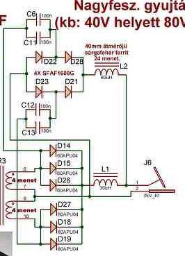

(#) galga hozzászólása Aug 16, 2018 /
Jajj ne veszekedjetek már! Én nem hiszem el, hogy a "brutál orosz erőgép, 310A-t lead, és 10A-s auotmata elég" című hirdetéseket, de nyilván eltaknyol pár 2,5 -ös pálcát odapüfölve max.-ra 70-80 amperról, valameddig.
A "nagyfesz gyujtásról" szeretnék kérdezni egy amatőr kérdést, hogy a greatz híd(a kondikon keresztül rákötve a trafóra) mitől duplázza meg a kimenőfeszt?

(#) latyakosa válasza galga hozzászólására (») Aug 16, 2018 /
Ha megfigyeled a rajzot a hegesztő elektróda szempontjából a 2 szekunder tekercs "párhuzamosan" van kötve, viszont a gyújtás feszültsége szempontjából sorosan, így üresjáratban megvan a magasabb ív feszültség.
(#) Ge Lee válasza galga hozzászólására (») Aug 16, 2018 /
Úgy van ahogy előttem írták. Nem duplázza meg, hanem az a teljes szekunder feszültség (a szekunder mindkét ága) amiről a gyújtás történik. Maga a hegesztés viszont ennek a feszültségnek csak a feléről, mivel mindkét szekunderen csak egyutas egyenirányítás van. Ez teszi lehetővé az akár dupla trafóáttételt, mivel az ív begyújtásához néhány A áram is elég.
Egyébként ezt is az oroszok találták ki, legalábbis náluk láttam először.
A kondenzátorok az "áramkorlát" szerepét töltik be, az üzemi frekvencián mutatott impedanciájukkal (Xc). Kisebb kapacitással kisebb, nagyobbal nagyobb gyújtóáram fog folyni.
