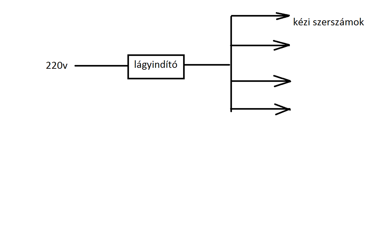

Készíteni akarok egy olyan lágyindítót amiről bármilyen 1-2kW-os szerszámgép elmegy amit rádugok.
Tehát van egy dug-villa bemenet és egy konnektor kimenet, Erre van valakinek projectje?

(#) zsoltee0001 válasza zolika60 hozzászólására (») Aug 28, 2018 /
Ilyenem nekem is van, de ez még nem lágyindító, legalábbis az enyém nem.
Szóval úgy kellene , hogy kapcsoló nélkül üzemeljen, az áramfölvételből kellene kapcsolnia, ha leállítom a gépet akkor alaphelyzetre kellene visszaállnia, jó volna elektronika mentesen, mert van egy gérvágóm ami leállításkor elektromosan fékezi, kitudja mit küld vissza a hálózatba.
(#) zsoltee0001 válasza Alkotó hozzászólására (») Aug 28, 2018 /
Nekem mind kefés, 1 és 2 kW közötti szerszám miatt kell és tutira nincs semmiféle lágyindító egyikbe se, rossz nézni ahogy padlógázzal indul megtizedelve az élettartamát, nem akarok újat venni ezért kell.

Köszi, de ebből minden készülékhez kellene 1-et építeni, én csak összesen 1db-t akarok csinálni, bevágom az elosztó elé és arról működjön az összes készülék, szerencsére egyszerre csak egy eszközt tudok használni... még most legalábbis

(#) zsoltee0001 válasza rascal hozzászólására (») Szept 7, 2018 /
Köszi de mint írtam, a lágyindító a szerszám előtt van és nem a bekapcsológomb után, ki kell találnia, hogy valami be lett kapcsolva, ennek a problémáját kellene megoldani.
Nem hiszem el, hogy ez még senkinek nem jutott az eszébe és nincs egy kész projekt
Még arra is gondoltam, hogy egy nagy érzékenységű kismegszakítót kellene megbuherálni, azzal már lehetne vezérelni a lágyindítót.

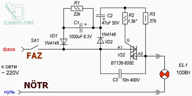

(#) toma3757 hozzászólása Szept 27, 2018 /
Ezt a kapcsolást szeretném megépíteni: Bővebben: Link
Viszont 24V relé helyett 12voltosat használnék. Keresgéltem a témában de sajnos nem jártam sikerrel.
A problémám megoldása kapcsán arra a kérdésre nem tudom a választ lényegében, hogy hogyan jön ki a relére eső 24VDC.
Relé adatlap alapján max. fesz amit elbír az 30V kb. az megfelelne mondjuk módosítás nélkül is?
(#) proli007 válasza toma3757 hozzászólására (») Szept 27, 2018 /
Hello! A 12V-os relé nem túl jó választás. Mert a relé táplálását (meghúzási áramát) a C1 kondenzátor váltakozóáramú ellenállása biztosítja a hálózatból. A 12V-os relének kétszer akkora áramra van szüksége. Vagy is a kapcsolásban szereplő minden kondenzátor kapacitását meg kell kétszerezni.
