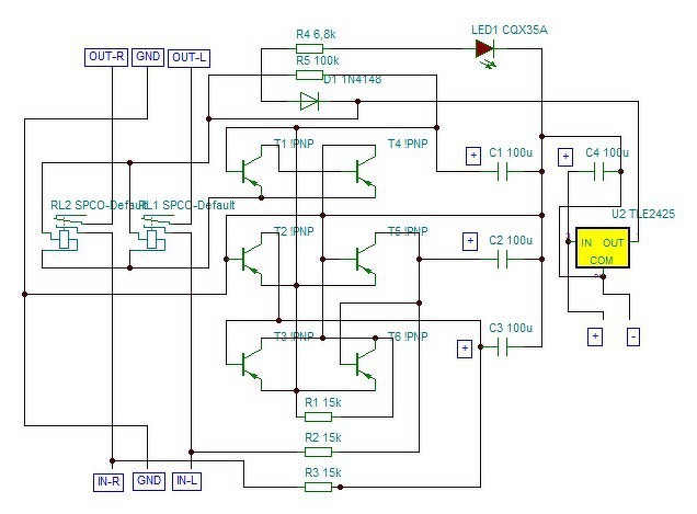

Szia! Ha erősítő nélkül próbálod ezt a védelmi áramkört, akkor a bemeneteket (IN) kösd egy-egy darab huzallal a GND-hez. A rajzod szerint C2, C3 kondit ki kell sütni, különben DC hibát detektál a kapcsolás.
Szia! Köszönöm, de sajnos az előző rajzból egy fontos rész kimaradt, hogy a GND össze van kötve a középső tranzisztorokkal ( pici lukakon keresztül, a nyák két oldalán). Megcsináltam amit írtál de akkor nem történt semmi. Viszont kisütöttem a C1 kondenzátort is, és akkor bekapcsolt. Most viszont bekapcsol ha ráadom a 12V-ot, de semmi más nincs rákötve vagy összekötve. Leteszteltem 1,5V-os elemmel a bemeneteket és 2mp múlva lekapcsol a relé. Most elromlott valami? Hogy tudnám még ellenőrizni, hogy megfelelően működik?
