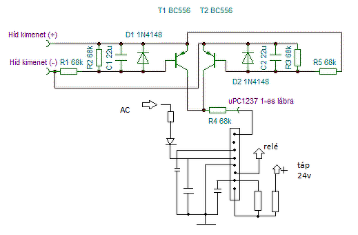

Szia! Szimmetrikus tápnál a szokásos védelmi áramkörök közül válogathatsz, aszimmetrikusnál pedig a védelmi áramkör DC érzékelőjét a hídkimenetek közé kötöd és egy plusz tranzisztorral csatolod az áramkör további részéhez. Igény esetén rajzolok erről egy vázlatot, mert nem elterjedt módszer.

(#) Toth Attila válasza reloop hozzászólására (») Márc 15, 2018 /
Szia! Köszönöm a válaszod! Szeretnék kérni egy vázlatot a módszerről, mivel nem világos ez a plusz tranzisztor. Szeretnék upc1237-et használni ha lehet. Előre is köszönöm!

(#) reloop válasza Toth Attila hozzászólására (») Márc 16, 2018 /
Szia! Az uPC1237-nél egyszerűen a túlterhelés-figyelő bemenetre csatlakozol.
A tranzisztorok feszültségtűrése nem lehet kisebb az erősítő tápfeszültségénél. A C1, C2 16-25 V-os elkó, tetszőleges polaritással beültetve.
A kapcsolást még nem alkalmaztam a gyakorlatban, ennek megfelelő körültekintéssel járj el a tesztelésnél!
(#) Toth Attila válasza reloop hozzászólására (») Márc 16, 2018 /
Szia! Köszönöm a rajzot! Ha jól értelmezem jelen esetben, akkor az upc1237-es ic 2-es lába most üresen marad?
Az uPC1237 2-es lábát ebben az alkalmazásban rákötném a testre. Nyitott állapotban elég érzékenynek tartom.

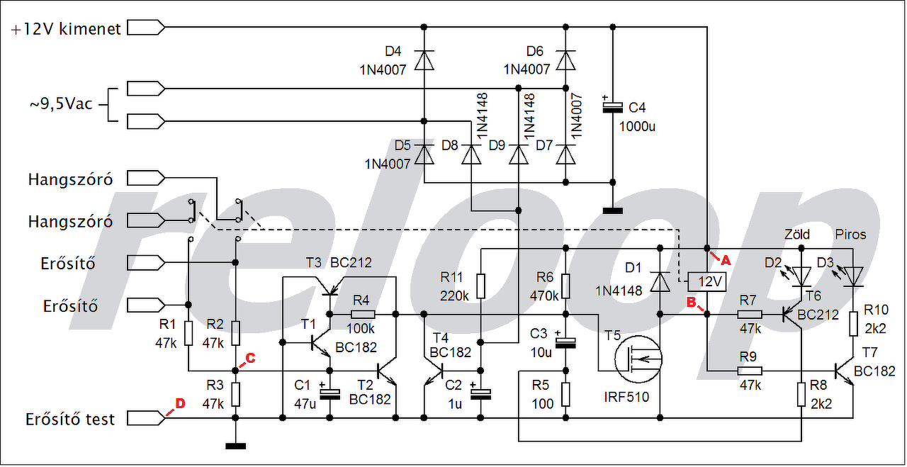

(#) Spanyol 5 válasza reloop hozzászólására (») Márc 19, 2018 /
Szia. Az Kopp 3-nál az R5 ellenállás értéke 100 ohm, vagy 100 kohm?
Én 100 ohmnak értelmezem.

(#) Spanyol 5 hozzászólása Márc 20, 2018 /
Sziasztok. Tudnátok segíteni, hogy a KOP 3-nál az IRF 510 helyett jó az IRF 540N. Ez van itthon.
(#) reloop válasza Spanyol 5 hozzászólására (») Márc 20, 2018 /
Szia! Bármilyen N-es MOSFET jó bele.
(#) Spanyol 5 válasza reloop hozzászólására (») Márc 20, 2018 /
Köszi. Akkor bele rakom. Nem igényel hűtőzászlót? Illetve ha 1000 mikrós kondi helyett 2200 mikró 25V megy bele gondolom az sem gond?
A hozzászólás módosítva: Márc 20, 2018
A FET egyáltalán nem melegszik és nyugodtan használhatsz nagyobb kondenzátort.
