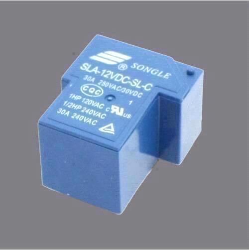

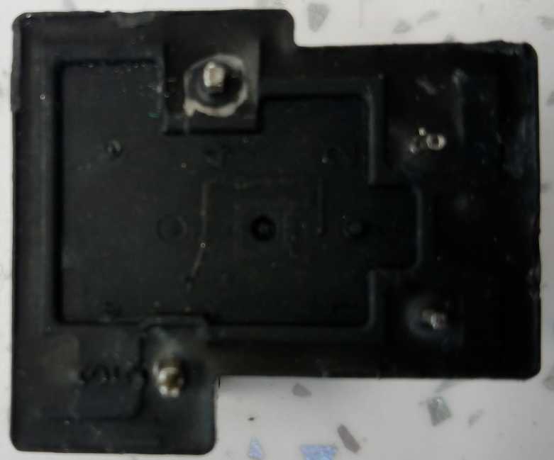

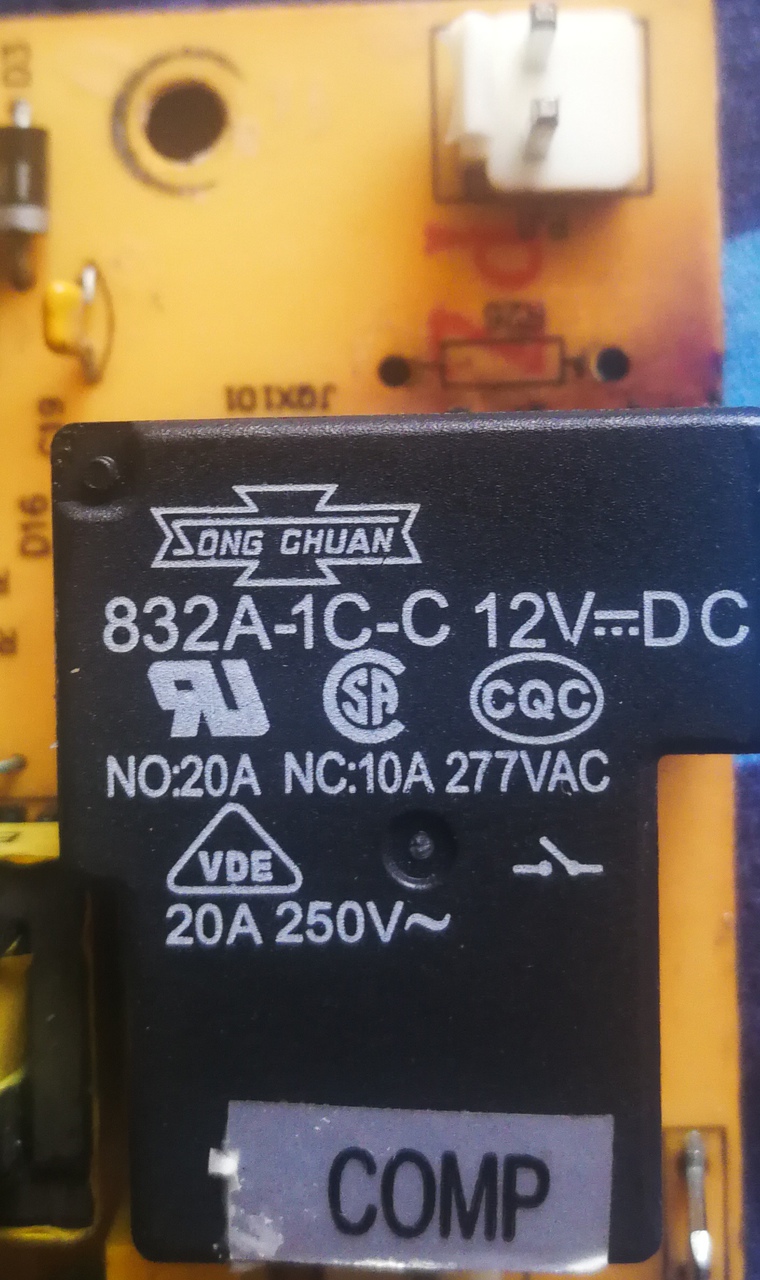

Uraim!
Ez mi lenne? Mi célt szolgál?
832A-1C-C külföldi oldalról tudok rendelni csak. Itthon magyar oldalon nem találtam semmi. Rendelni szeretnék ilyet. Vagy van neki más, ami kiváltaná??.
A hozzászólás módosítva: Aug 11, 2018
(#) StMiklos válasza Alfa147 hozzászólására (») Aug 11, 2018 /
Szevasz!
Szerintem egy 12V DC behúzótekercsű, 1 zárókontaktussal rendelkező relé.
Üdv: StMNiklos

(#) szervizes024 hozzászólása Aug 12, 2018 /
Ez a teljesítmény relé, ez kapcsolja a kompresszort a kültériben. ON-OFF klíma. Helyettesíthető bármilyen nagyáramú relével, max ki kell vezetékelni.

(#) StMiklos válasza Alfa147 hozzászólására (») Aug 13, 2018 /
Szevasz!
Ez is jó lehet.. (Szélütött elektronikájú termosztátból bontott, nem régi darab).
