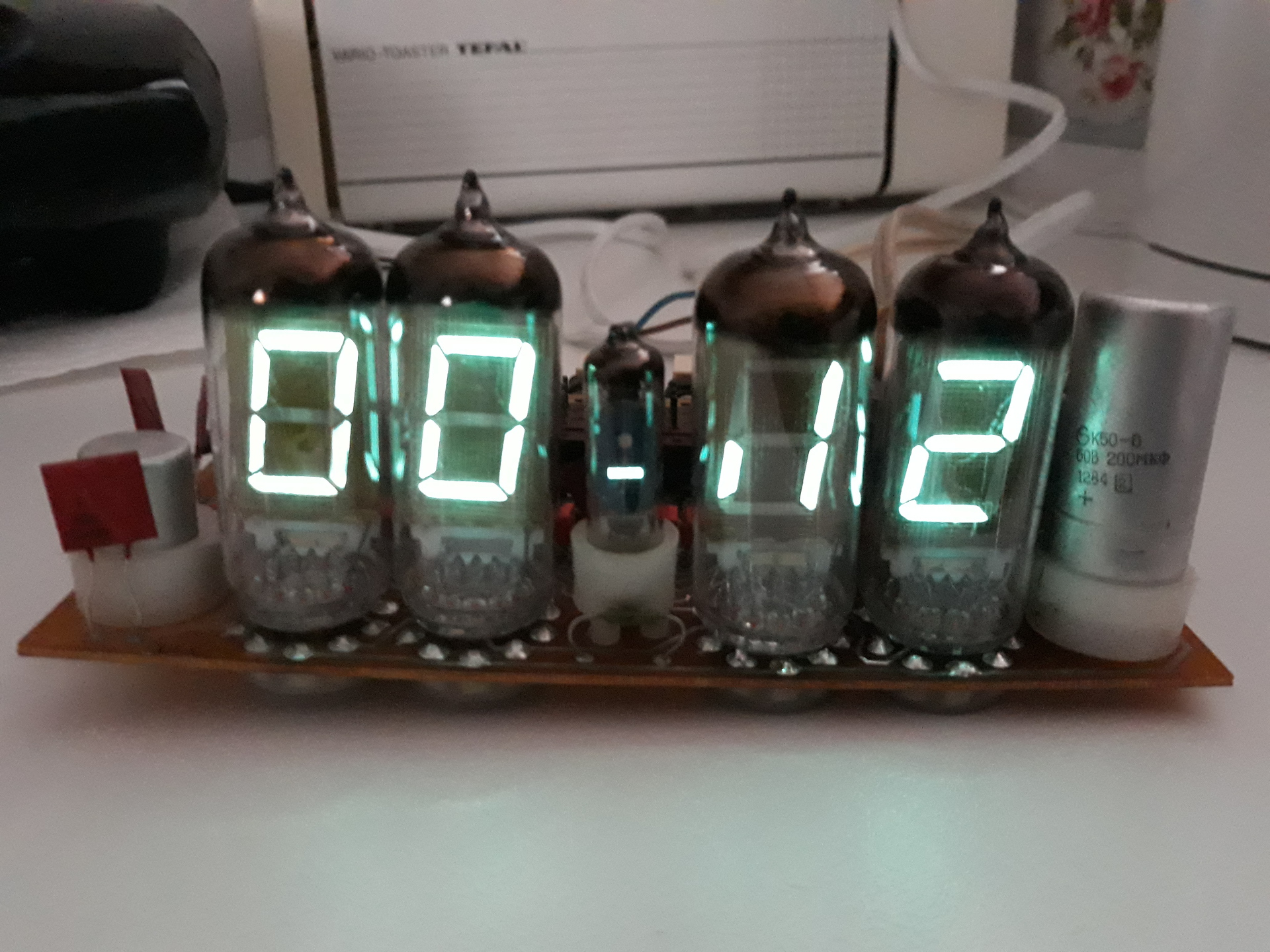

Egyik nap talaltam a ház előtt egy Elektronika órát, olyasmit, mint amilyenről képet fentebb lathatunk.
Rettentően elhanyagolt allapotban volt, de új halózati kabellel működik. Viszont az egyik fluoreszcens szegmens állandóan világít a perc tizes számjegyet megjelenítő elektroncsőben.
Volna ötletetek a probléma megoldására?
(#) ToBar hozzászólása Nov 15, 2018 /
Ha felcseréltem a csöveket akkor is fenáll a hiba, bár nyilvanvaló hogy nem a cső tehet róla...es meg lehet szokni.Nincs 1 óra 64 perc, de úgy örülnek ha meg lehetne javítani.
Talán az egyik IC rossz?
(#) kondorzs válasza ToBar hozzászólására (») Nov 15, 2018 /
Csövek mögötti sárga Tranzisztor rövidzár, Műszerrel kikeresheted, de ha időd engedi visszaolvashatsz , tettem fel rajzot ehhez.
Abban látod majd melyik szegmenst melyik tranyó vezérli. sok sikert.
Amúgy a helyettesítés is meg van írva, csak a lábát ki kell forgatni az új típusnak.

Azért kapcsolódnék be itt, mert az én órámnak a perc tizes helyiértékénél világít a bal asó szegmense folyamatosan.
Roppant laikus vagyok a temában, de szeretnem, ha ki tudnam javítani a hibátt és ha ügyes forrasztással lehetséges, es fellelhetőek cserealkatrészek, vagy uj helyettesítők megkérdeznem Tőletek, hogy tudnátok-e segíteni, hogy melyik IC-t kellene, milyen módon javítani?
